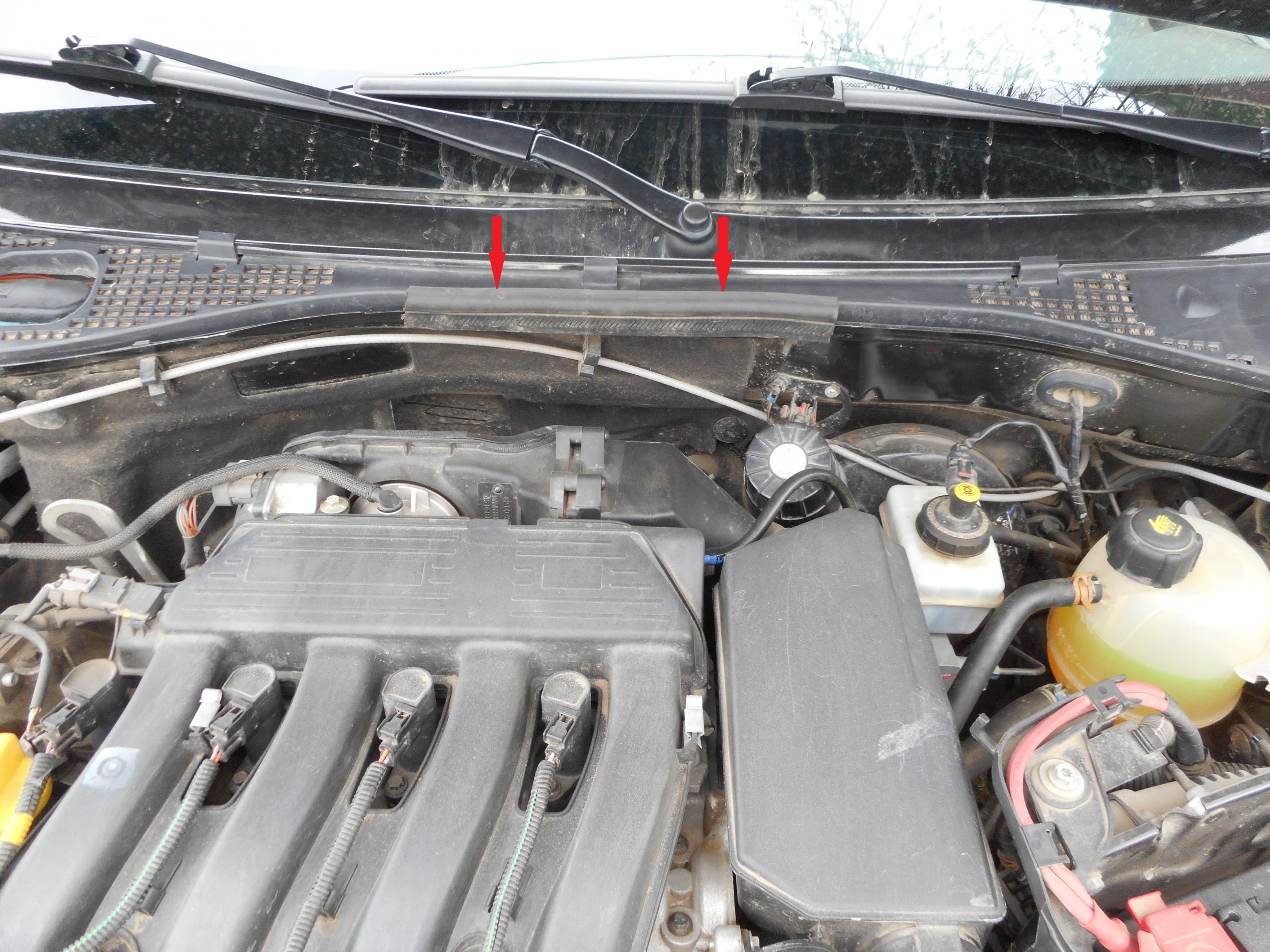

Привет камрады . Вылезла такая бяка : ежели едешь на высоких оборотах и по трассе- все нормально , но если тянешься по лесу лугу садоводству - после остановки движка через несколько секунд включается вентилятор и молотит минут 10 . Ну это я один раз решил дождаться останова , а так опять заводишь с пол-минуты гоняешь на хх глушишь и все норм . Задолбался честно говоря ... Подъезжаешь глушишь только вылез отошел - а этот гаденышь начинает молотить ... Хош не хош залазь заводи глуши . Может у кого была такая фишка , и как разрулили ? Да , это только летом , когда тепло , зимой все норм .
Я просто на лето снимаю родной уплотнитель, ставлю кусок старого, чтобы решетки с места не слетели и всё. И включение вентилятора на протяжении многих лет, у меня отсутствует.
