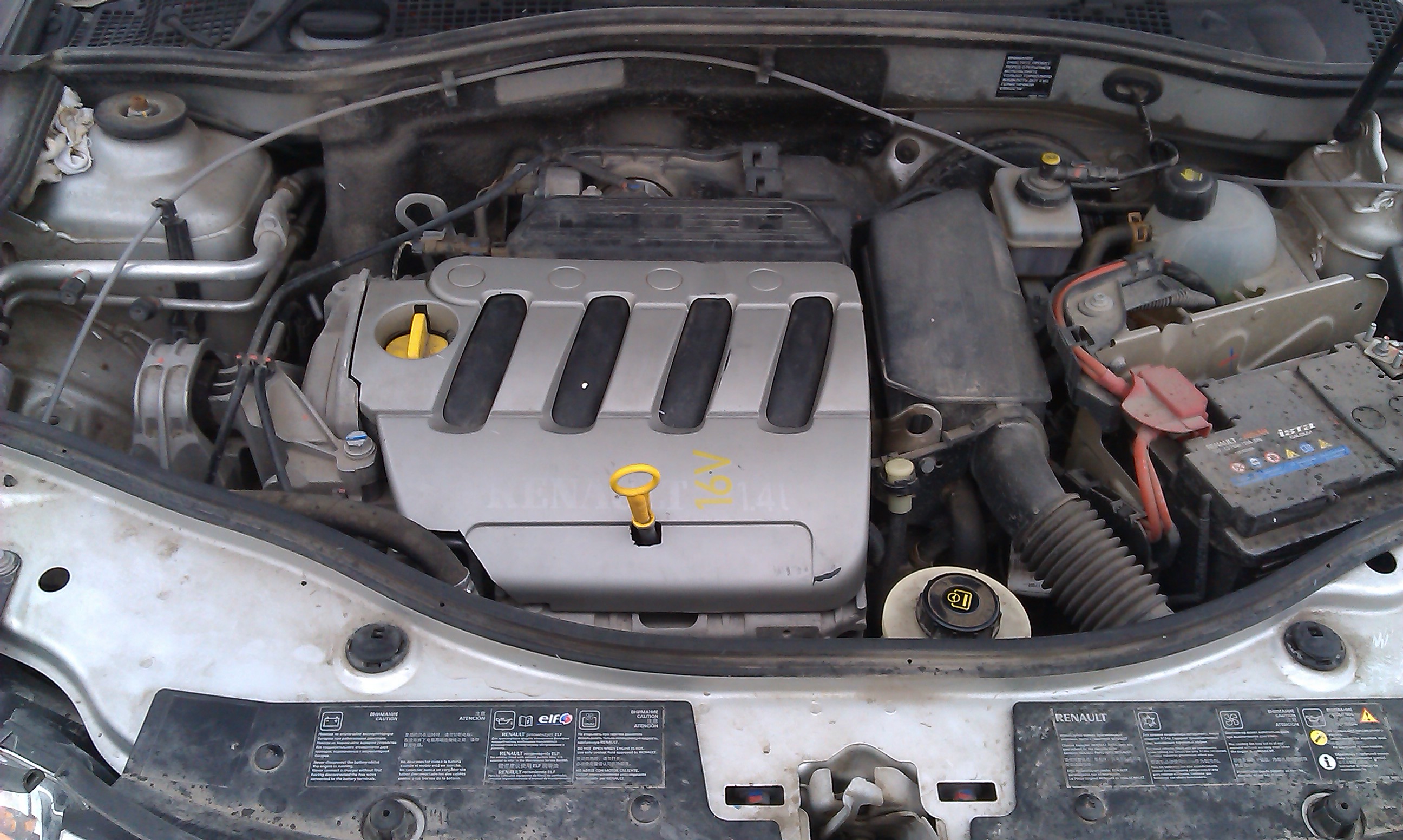

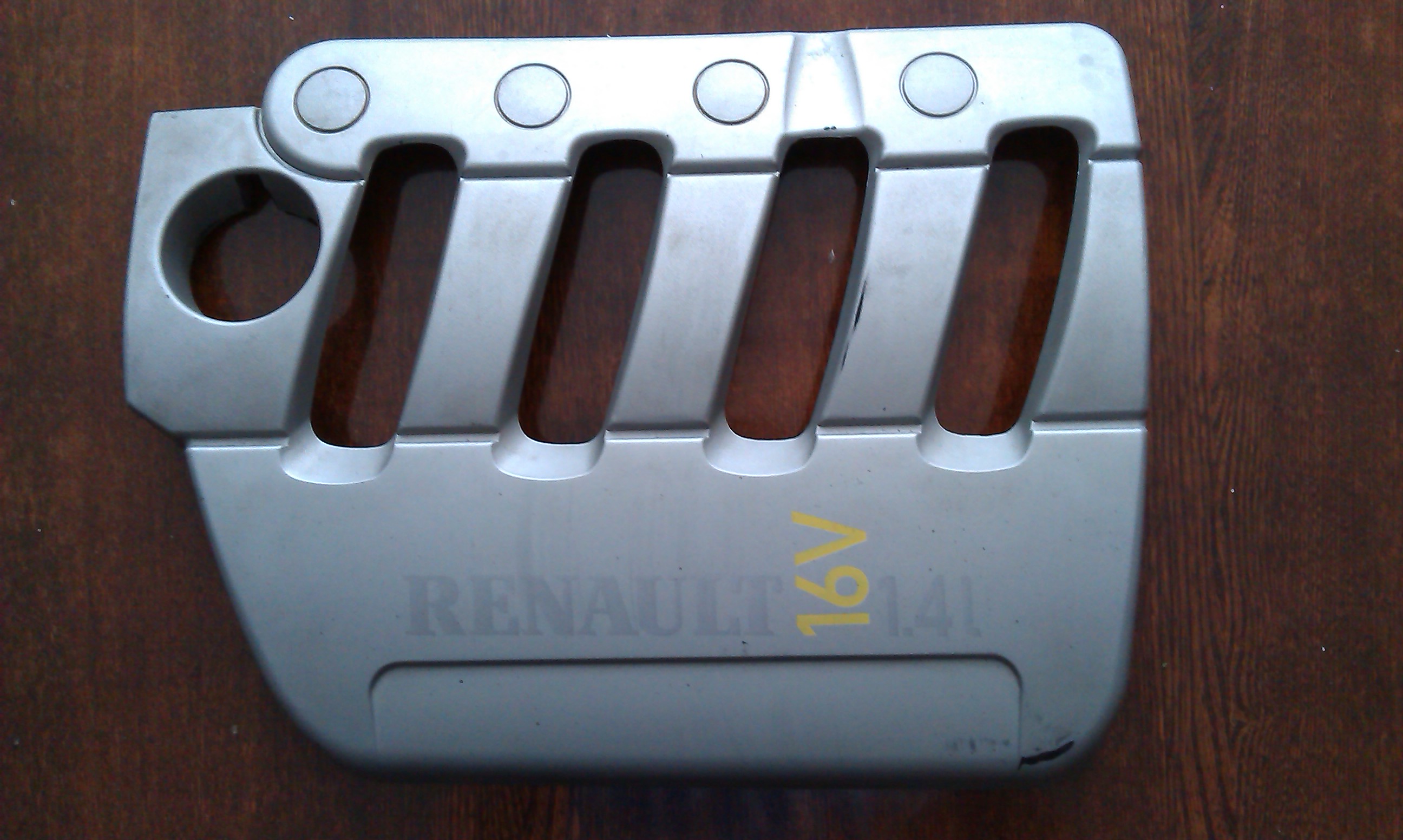

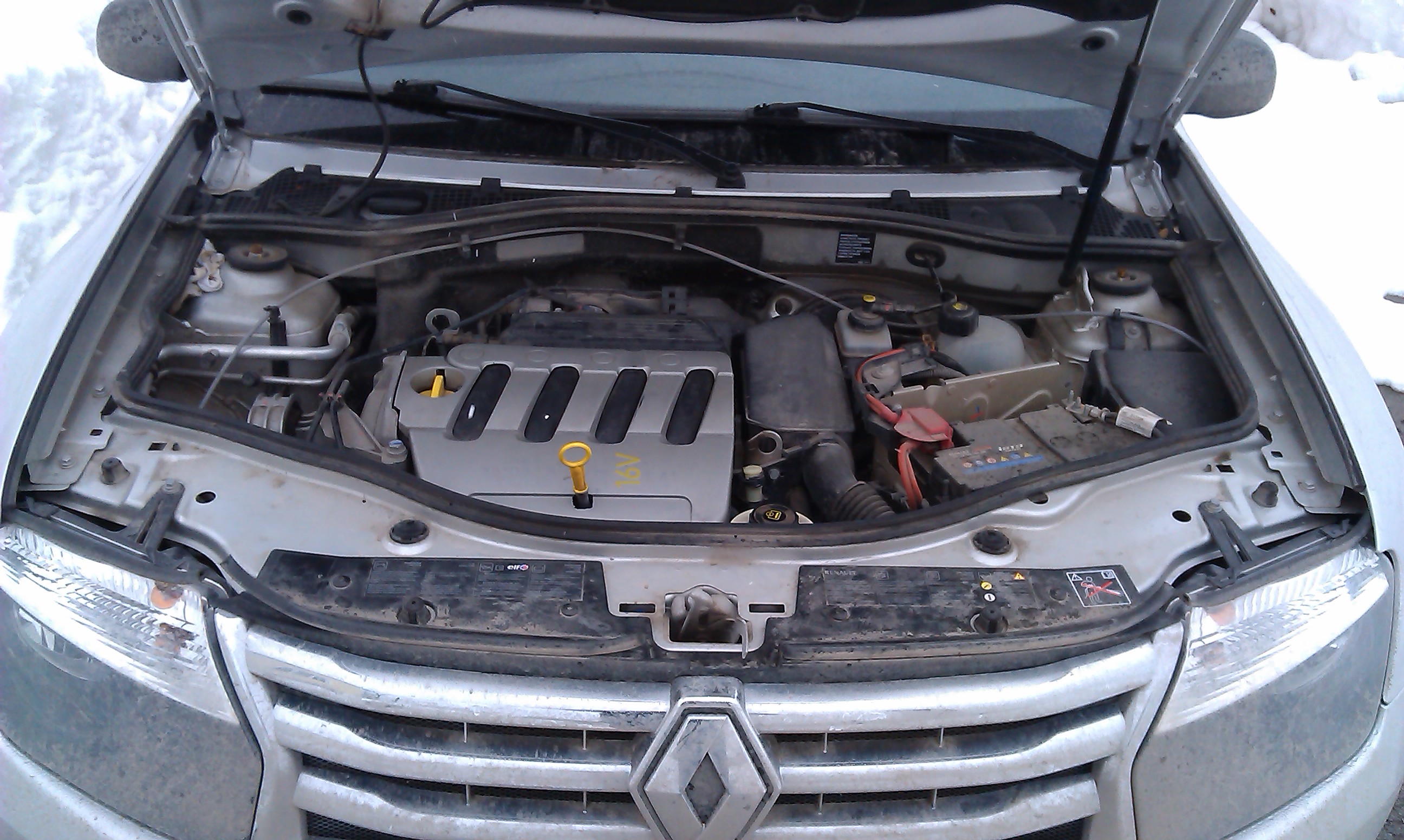

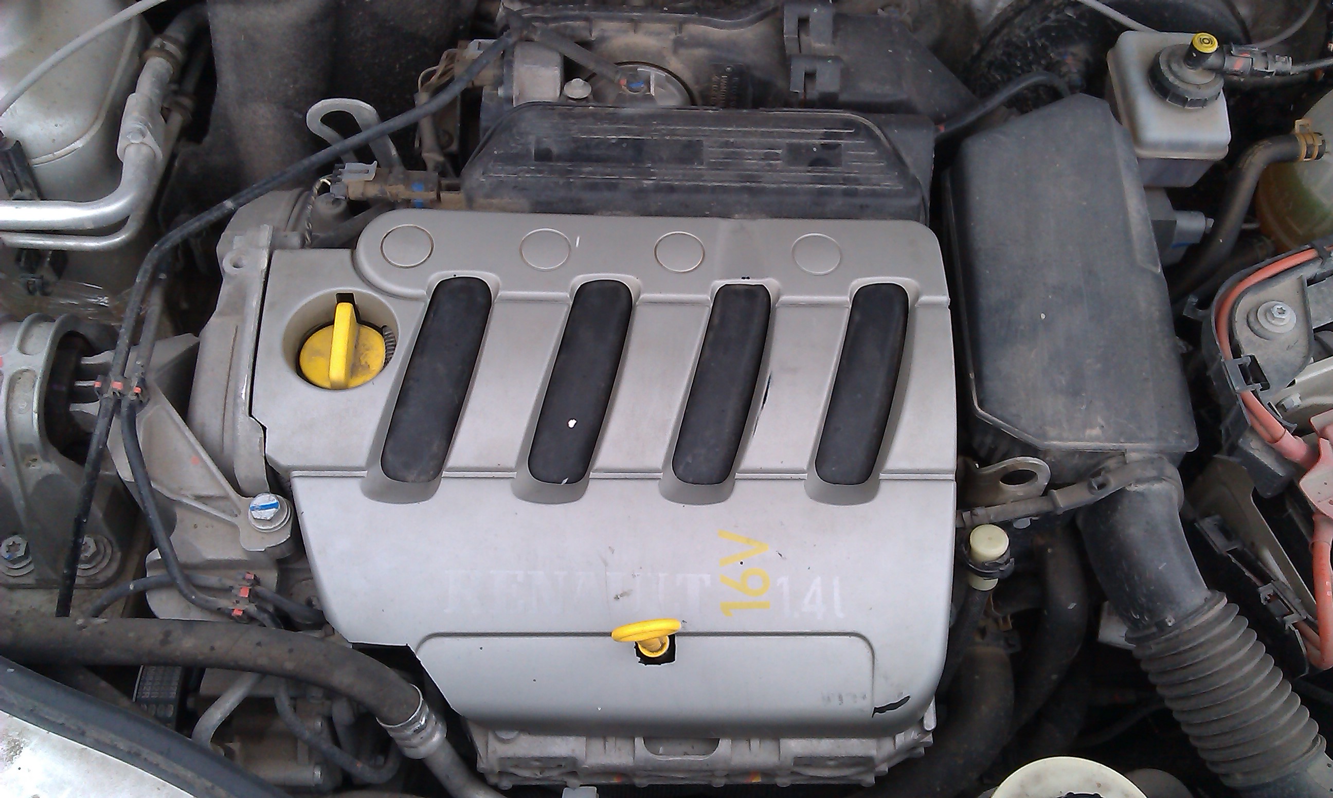

Отвечу сам на свой вопрос. Подходит с небольшим колхозом. Небольшой фотоотчёт. На вопросы по колхозу готов ответить.

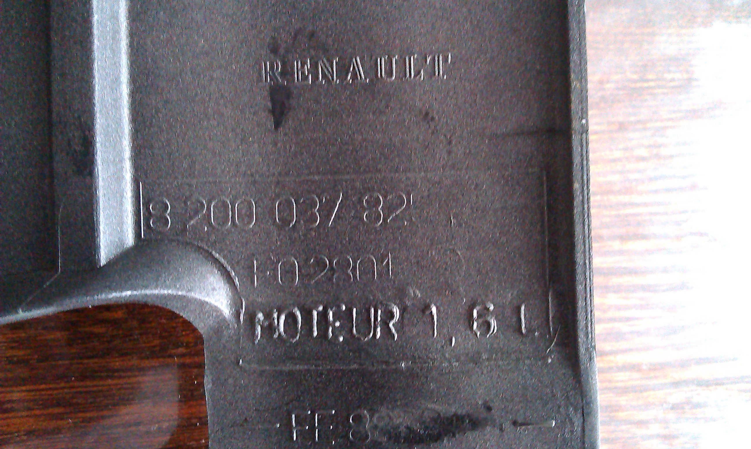

Подитожу для 1.6. Подходят с небольшими переделками и 82 00 037 823 и 82 00 037 825. Без переделок вообще или совсем с минимальными смогут обойтись только владельцы БЕЗ кондея. У 82 00 037 825 есть выштамповка под тросовый привод газа, у 82 00 037 823 её нет. Вот и вся разница пожалуй между этими двумя крышками.
