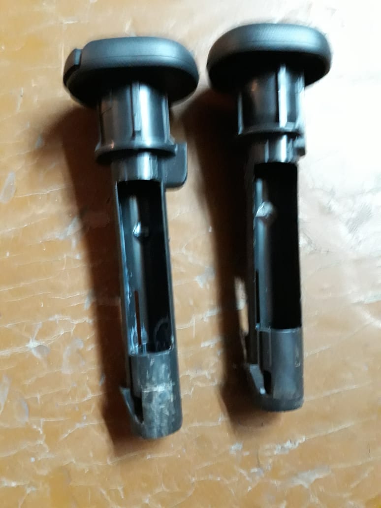

Главная проблема в гильзах под подголовники. Автопилот в чехлах делает отверстия, но просто натянуть на оголовки гильз под подголовники не получается - отверстия маловаты а резать аккуратно сделанные отверстия не хочется.
Поэтому единственный выход - вынуть гильзы, надеть чехлы, а потом гильзы вставить на свои места.
Вынуть гильзы не так то просто. Благо на родных чехлах Дастера по бокам спинок есть молнии - их нужно расстегнуть, залезть внутрь, нащупать и утопить защёлки - потом вынуть гильзы. Причём почему-то левые гильзы, что без кнопочек вынимаются довольно легко. А вот правые имеют кроме удерживающей защелки еще и некие заусенцы, которые сильно мешают извлечению.
На фото видно - защёлки в низу.
