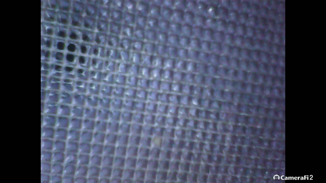

ДК стоит старый, новый опробованный лежит в бардачке... Это не ДК. Езжу нормально. Вчера установил другую программу, наверное более раннюю - RyClipDacia - 1.4 Вечером двигатель ещё тёплый был, поколдовал с ней, заводить нестал. Утром приехал на работу, чувствую - перебои. Температура ОЖ 75°С. Подключился к ЭБУ, зашёл в "система впрыска", там в "Resset". Провёл программирование по моховику, параметры смеси и опять всё заработало. Решил оставить работать на холостых до срабатывания вентилятора несколько раз. Глушил заводил снова. На мгновение появлялся расколбас по УОЗ, оборотам и проценту открытия заслонки, но потом устаканилось. Может ЭБУ адаптируется в конце концов. Езда без лямбда зонда ведь может укакошить катализатор, а он там ещё живой. Более богатая смесь может смывать маслянную плёнку с циллиндро- поршневой группы.
https://youtu.be/p6Qow9lbWgQ
