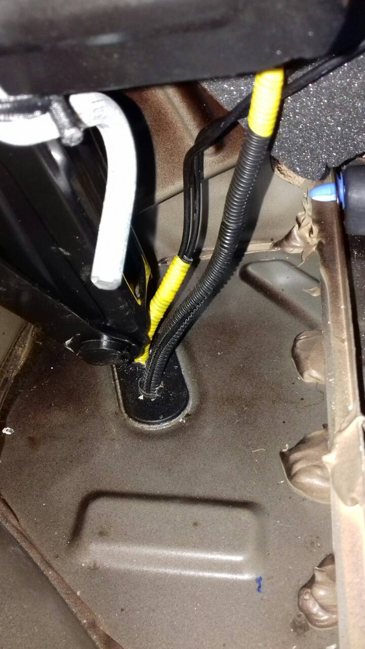

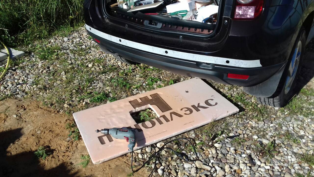

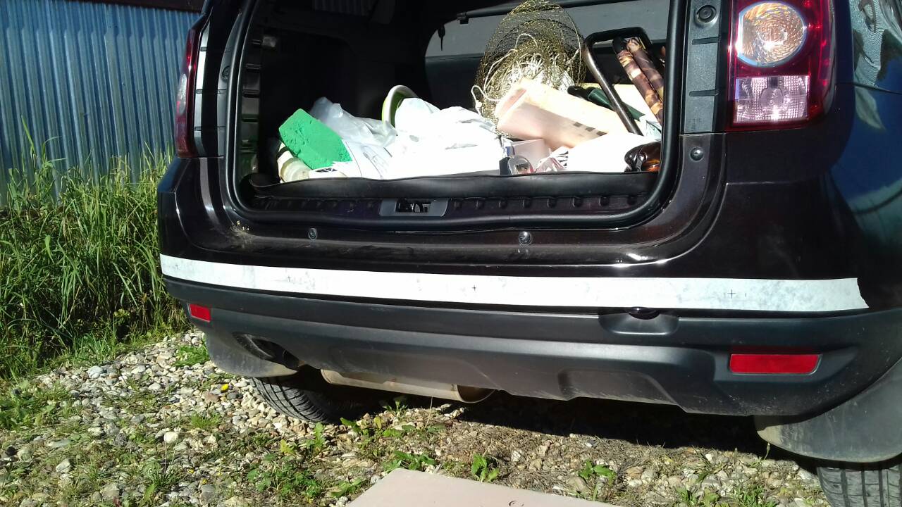

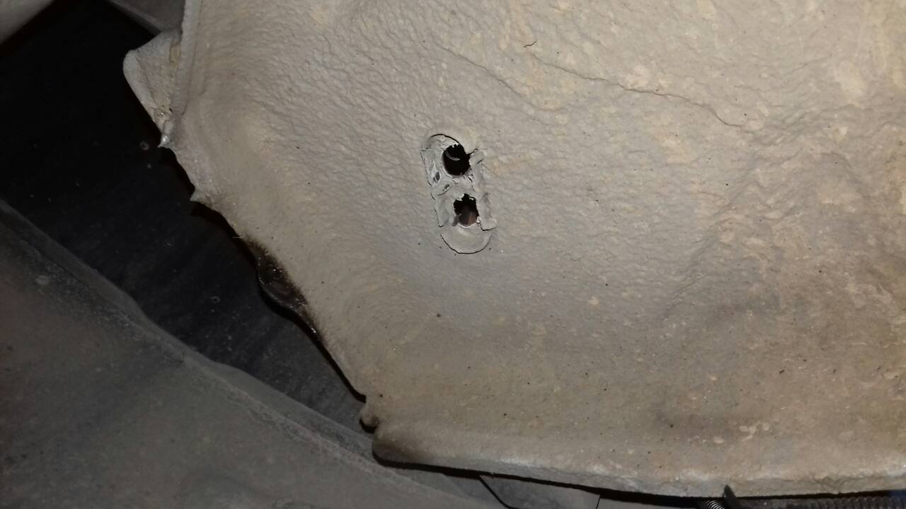

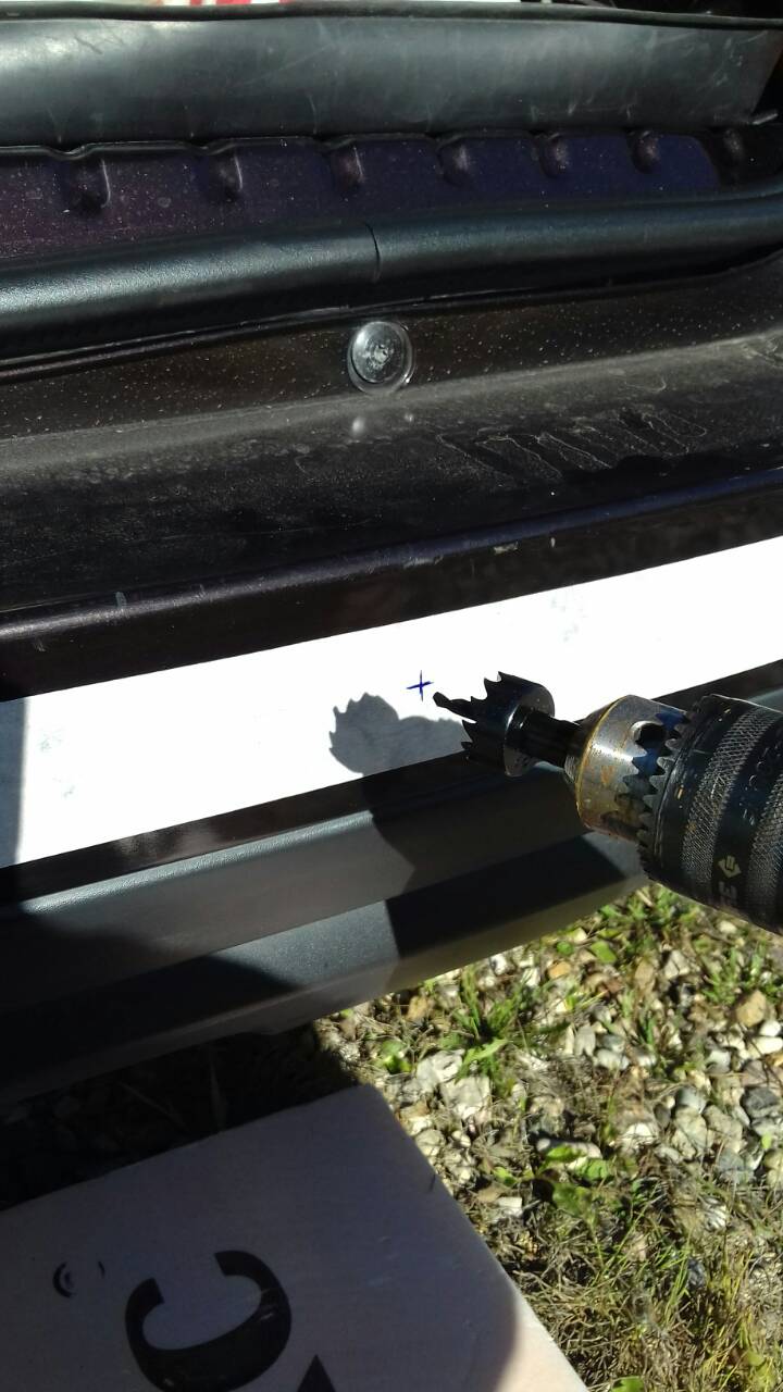

Вчера созрел для установки парктроника, появился выходной, погода шептала, подумал, что если не сейчас, то отложился до весны как минимум. Модель особо не выбирал, купил первый попавшийся, им оказался Паркмастер. Изначально хотел трёхдатчиковый, дабы не мучаться со сверлением усилителя бампера, но их оказывается уже не выпускают.

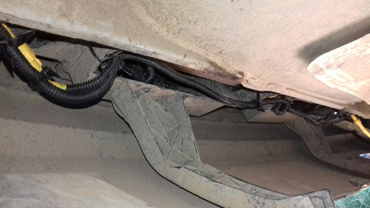

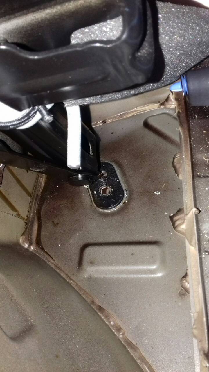

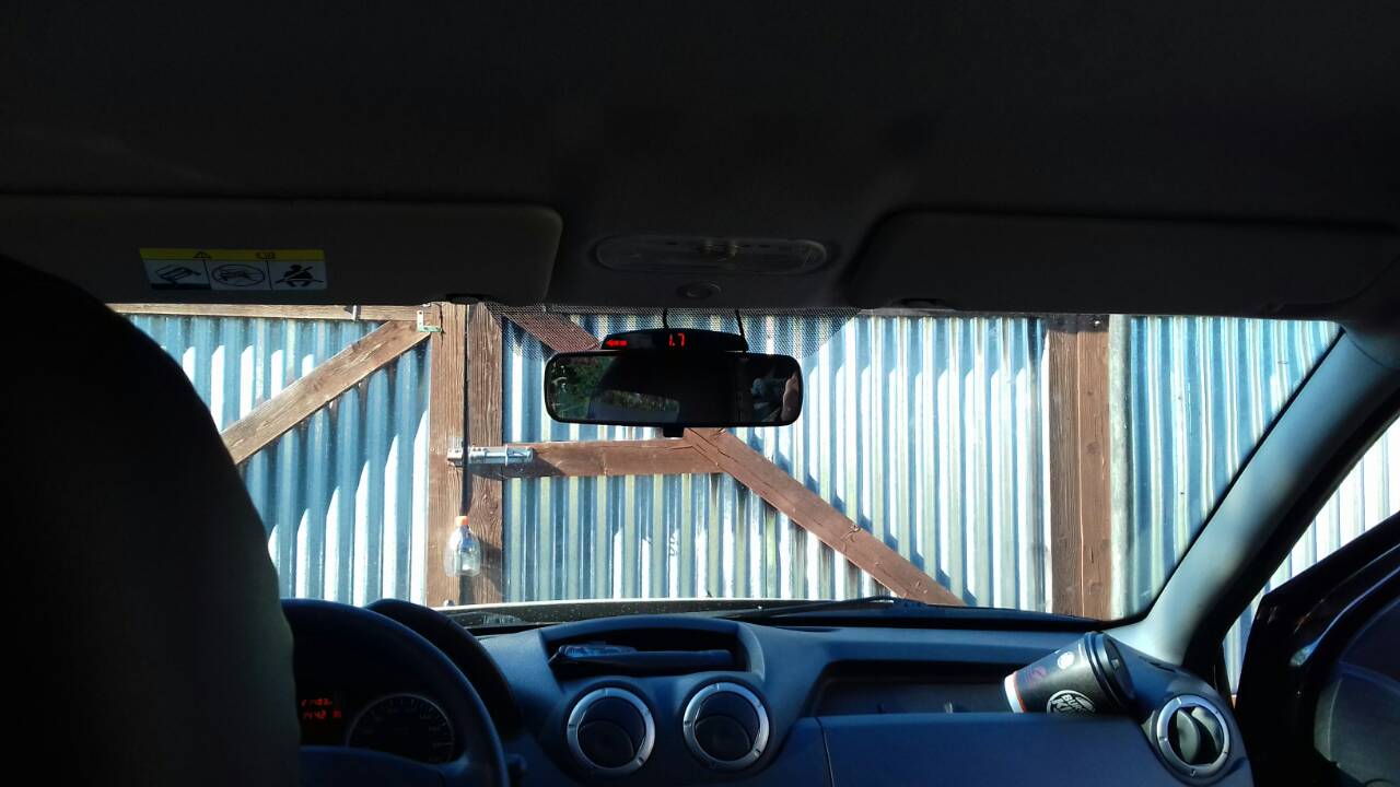

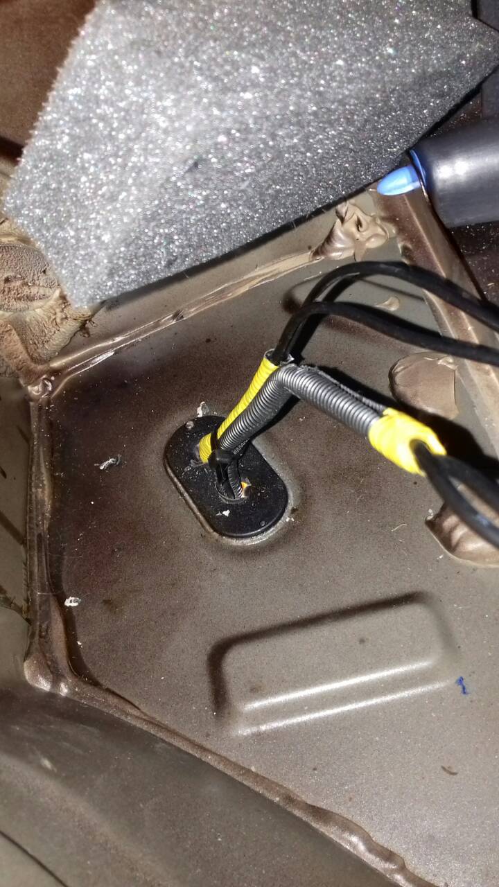

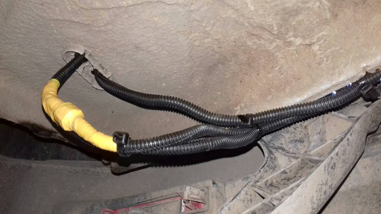

Провода от датчиков упаковал в гофры, по два провода, просверлил в овальной заглушке под домкратом два отверстия и через них завёл в багажник. К лобовому вёл через резинки дверей и обивку потолка. Времени ушло примерно часа три.
