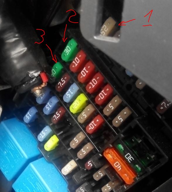

Извеняйте, что влез в эту тему, но новую не дает создавать. В общем ситуация следующая. Дастер драйв, 20 года. хотел сделать стеклоподъемники, работающие и при выключенном зажигании. у меня 1 водительский импульсный. пытался подать напряжение на предохранитель стеклоподъемника, ну не тут то было. в схеме походу развязка на правый и левый схемы подъемников. на правый подал - работает, а левый работает от отдельного предохранителя 25А, но при подаче на клемму предохранителя напруги - толку нет. Работает только от зажигания или 30 сек после выключения. Может кто знает, это как обойти ? Схему предохранителей нашел на новый дастер, но почему-то не соответствует моему, слева два зеленых по 30А, но верхний от пассажирской передней двери, а нижний не понятно от чего. вынимаю нижний - оба работают. на водительскую дверь вверху на 25 А, вынимаю - не работает. есть у кого правильная схема ?
у меня:
1-водит. подъемник имп. 2 - пассажир передний 3 - неизвестный
