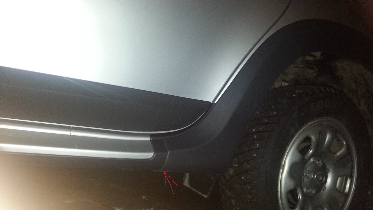

Bonevur, Обрати внимание, при установке накладки на крыло(заднее), была ли накручена жестяная гайка под порогом на саморез. Она должна притягивать снизу накладку к порогу. У меня накладка отклеилась с низу, накосячили у ОД. Пришлось самому всё переклеивать и делать как положено.
