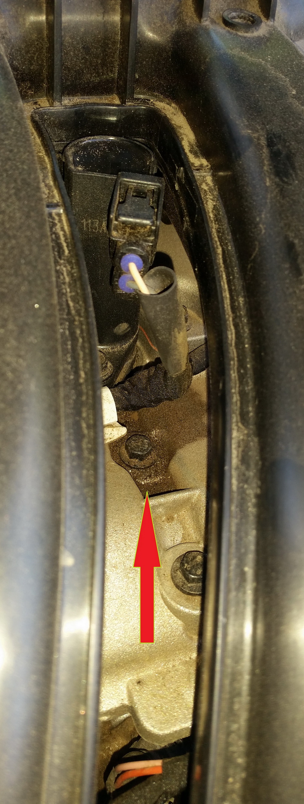

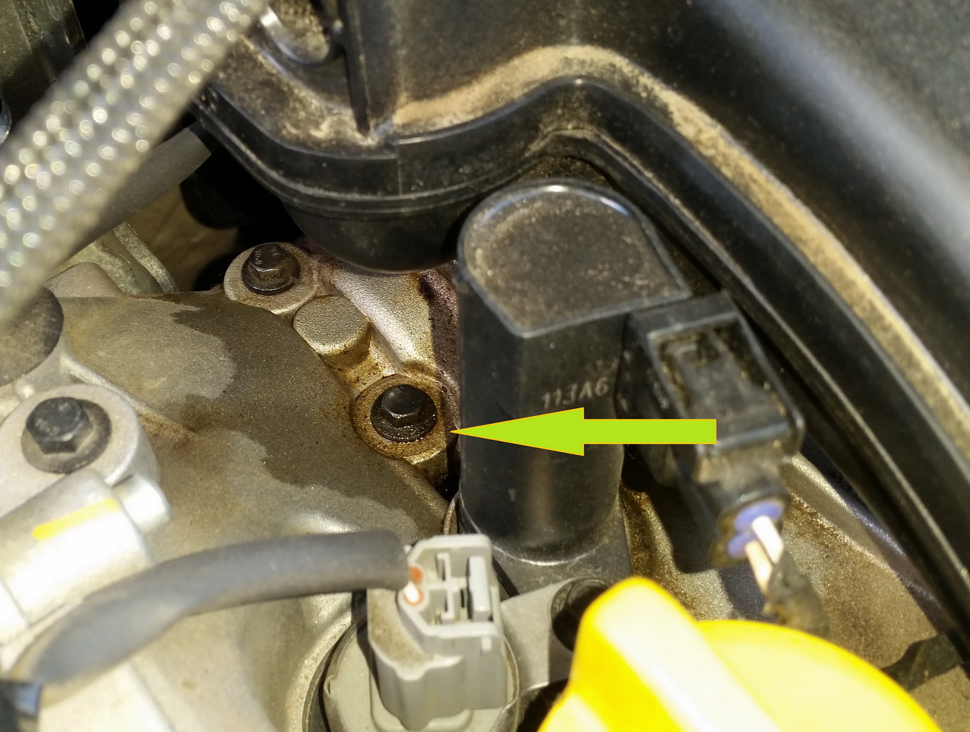

Здравствуйте уважаемые форумчане. Прошу помочь разобраться.
Появилось масло из под болтов в головке блока:
1. Около клапана фазорегулятора
2. Между 1-м и 2-м цилиндром
Причина может кому известна? И есть ли какая связь течи масла с тем, что авто на холодную бывает плохо заводится, а если при плохом старте и завёлся, то троит секунд 15-20, недавно выкинул ошибку "P0304 - Cilinder 4 Misfire Detected", как раз около 4-го цилиндра подтёки масла. После троения, неустойчивой работы всё нормализуется и я дальше езжу без проблем до следующего холодного запуска, а бывает и несколько дней всё норм. Сразу оговорюсь, свечи поменял, бензин с разных заправок (95,98), дроссельная заслонка чистая. Ничего из этого не помогло.
