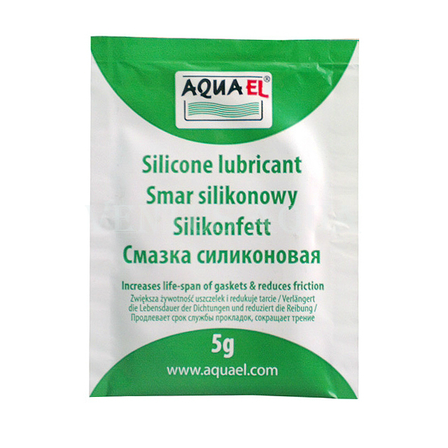

Вот блин шумность работы- это напрягат... после чистки встроенного насоса... он ревёт как раненый бизон... ось износилась...
Пока какашками не забьётся... воет... а потом- стихает и работает тихохонько....
Чтобы снизить шум роторов от выработки на керамической оси применяю смазку
