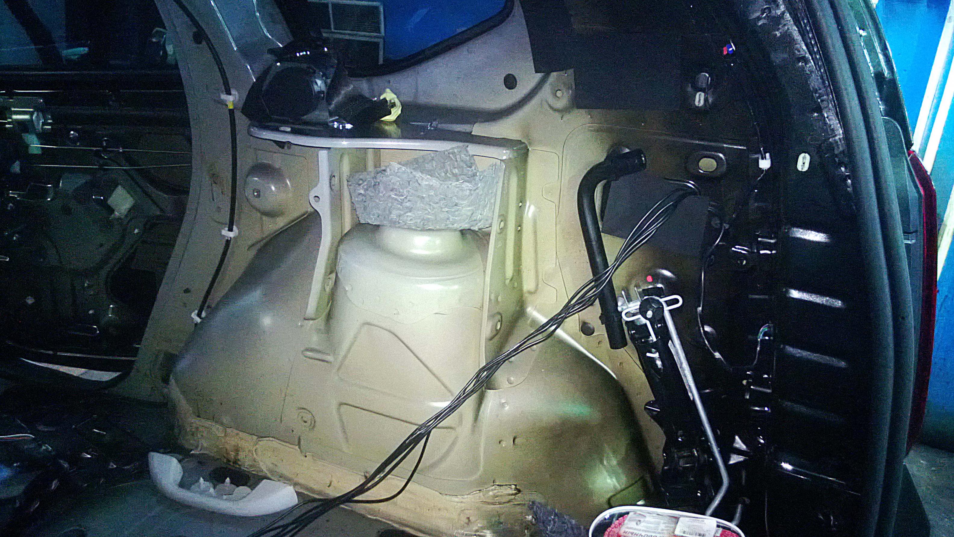

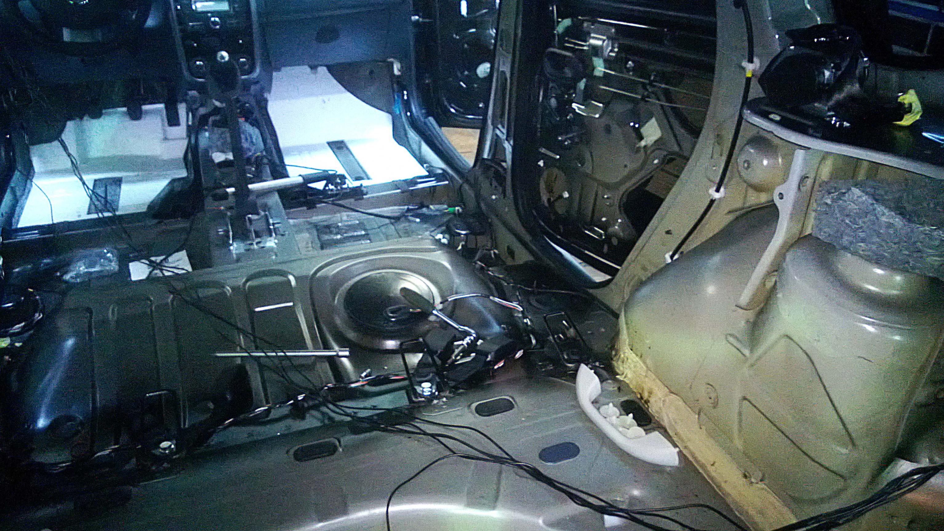

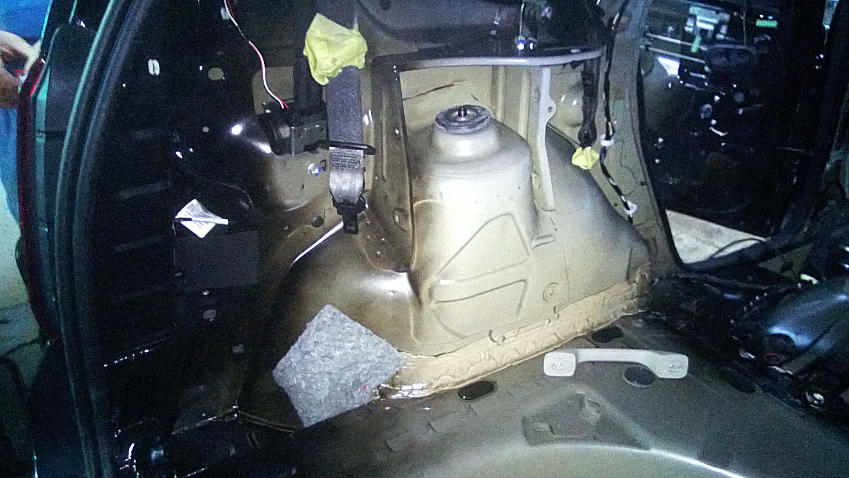

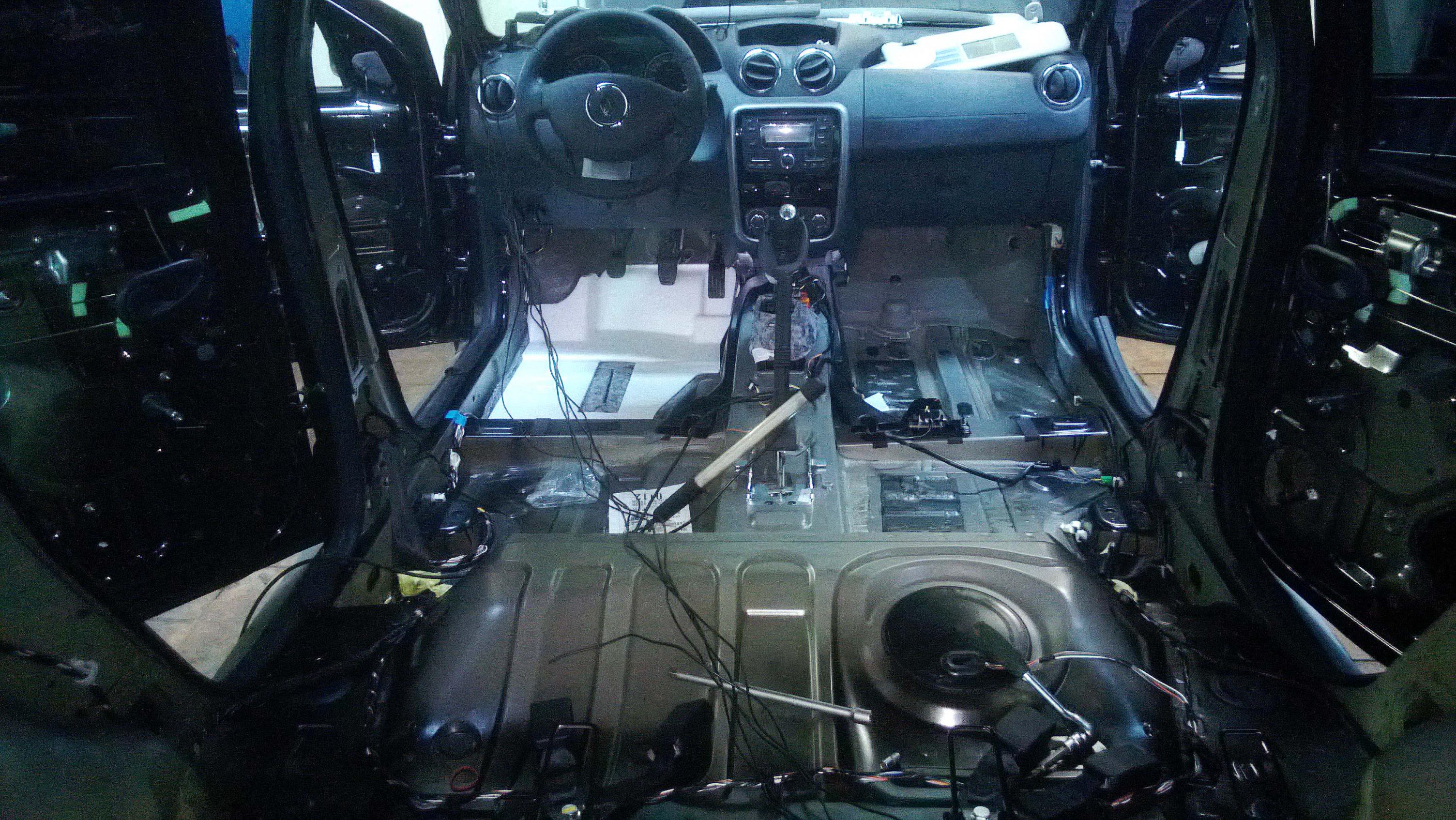

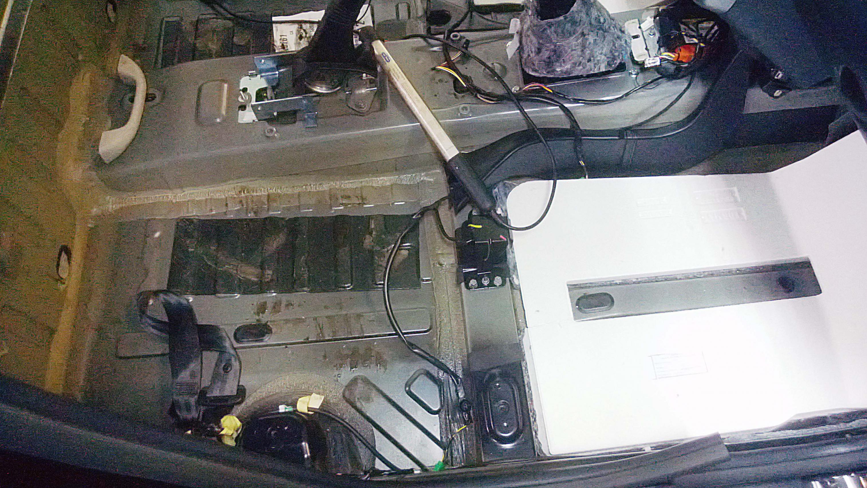

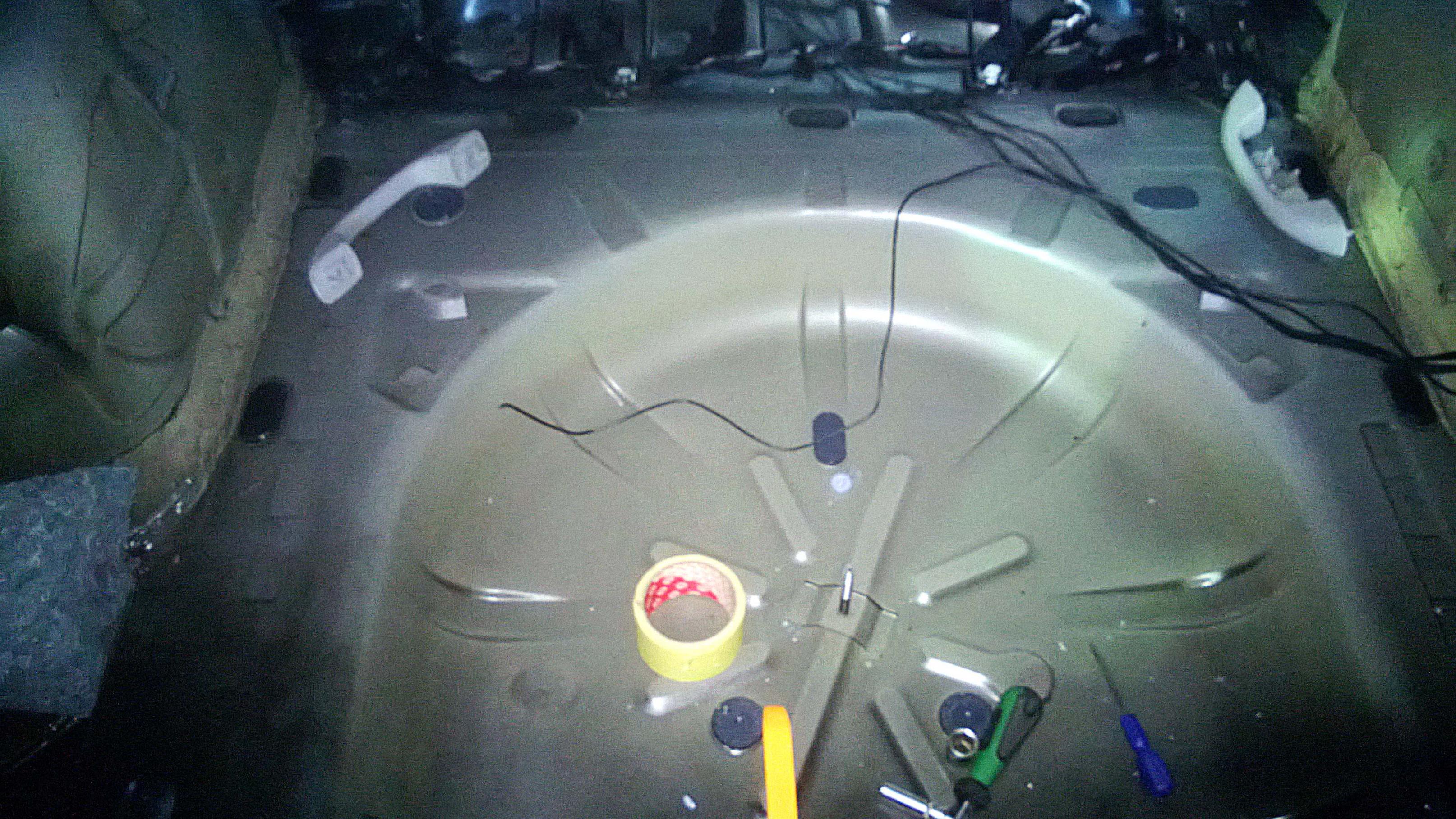

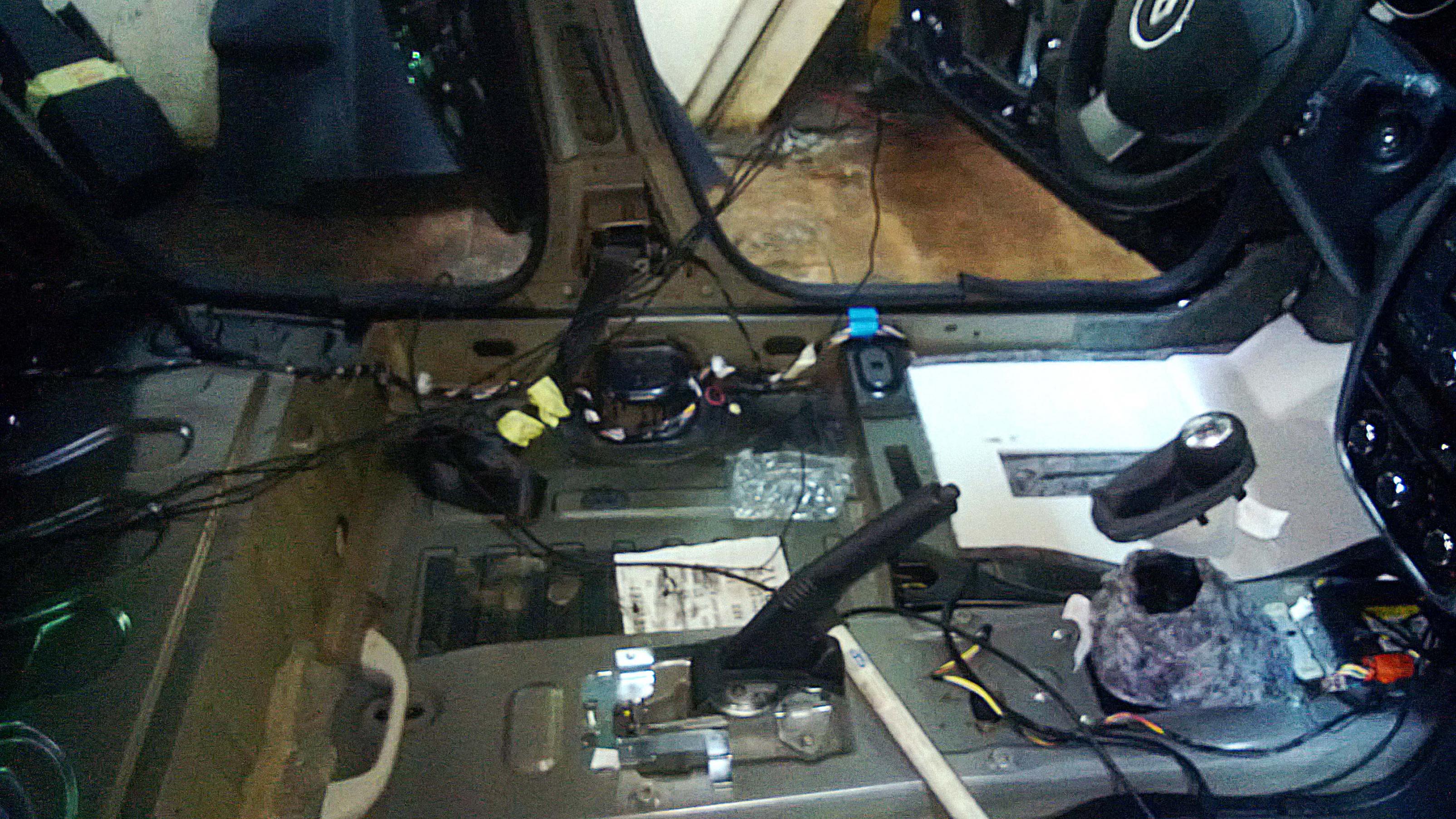

Выполнил полную вибро- и шумоизоляцию салона, а также капота. Использовались материалы «Стандартпласт», работы проводились на станции "Мангуста" http://waxoyl-spb.ru/ г.Санкт-Петербург в течение 4 дней. При разборке салона выяснилось, что на Duster фактически ничего заводского вибродемпфирующего нет, за исключением двух маленьких ковриков под передними сидениями. На фото ниже видно, что везде практически голый метал.
Первые впечатления после установки,- ожидал большего. Все-таки, звук двигателя на холостом ходу, при выключенном вентиляторе слышен, хотя и негромкий. На более высоких оборотах конечно слышен тоже, но прогресс налицо. Намного тише стал звук от колес на дороге и от аэродинамической составляющей шума при движении. Двери и крыша больше не звенят. Лучше всего заглушился шум на средних и высоких частотах, снижение составило до 6 дБ. На низких хорошо если 2 дБ. Звук от штатных динамиков в дверях похоже тоже изменился. Ну с акустическими головками разбираться, это отдельная задача, причем с очень большим количеством вариантов.
Вывод неоднозначный: эффект от виброшумоизоляции есть, но и затраты времени и стоимость работы довольно высоки, поэтому рекомендовать массово для всех воздержусь.
