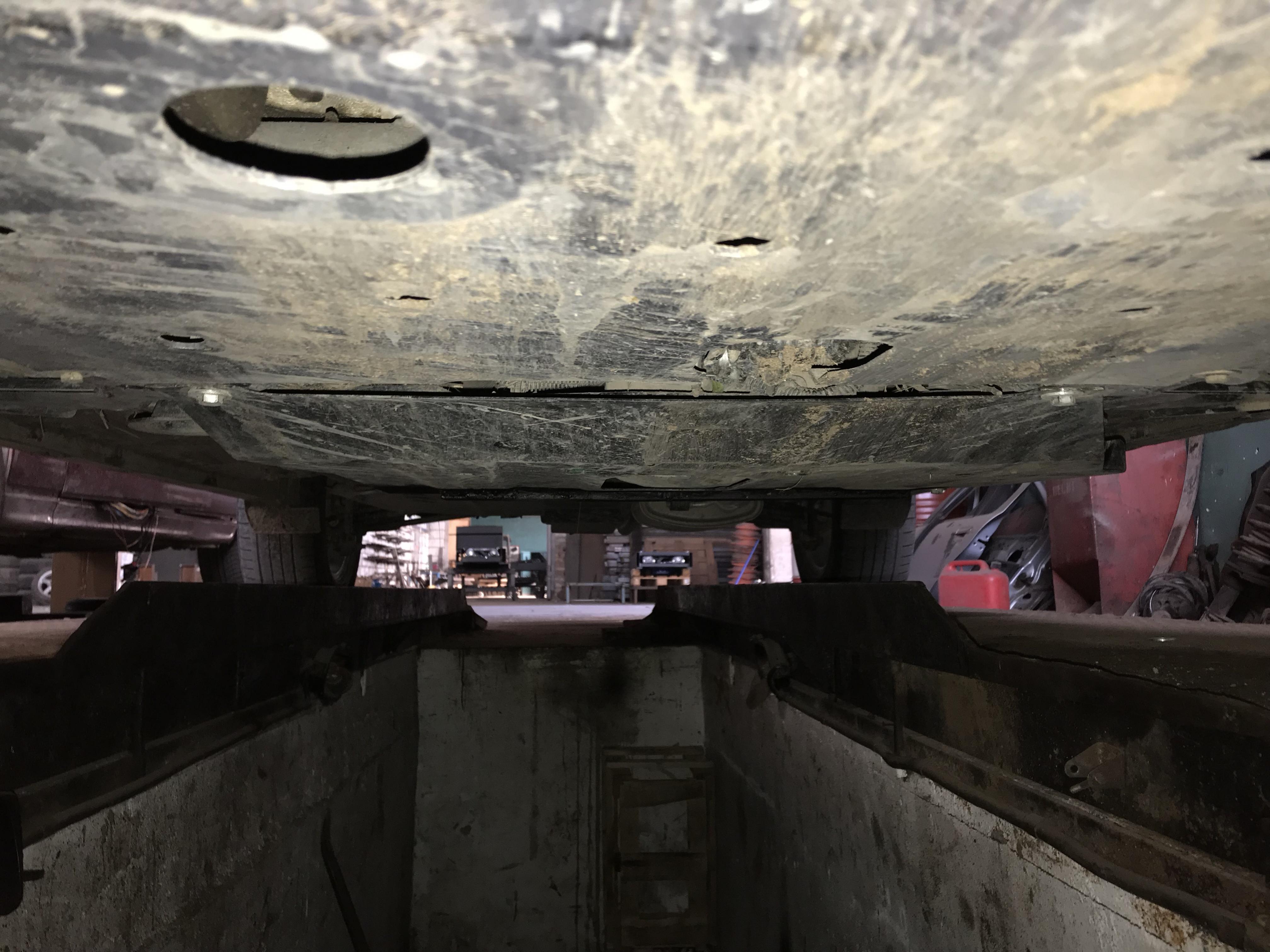

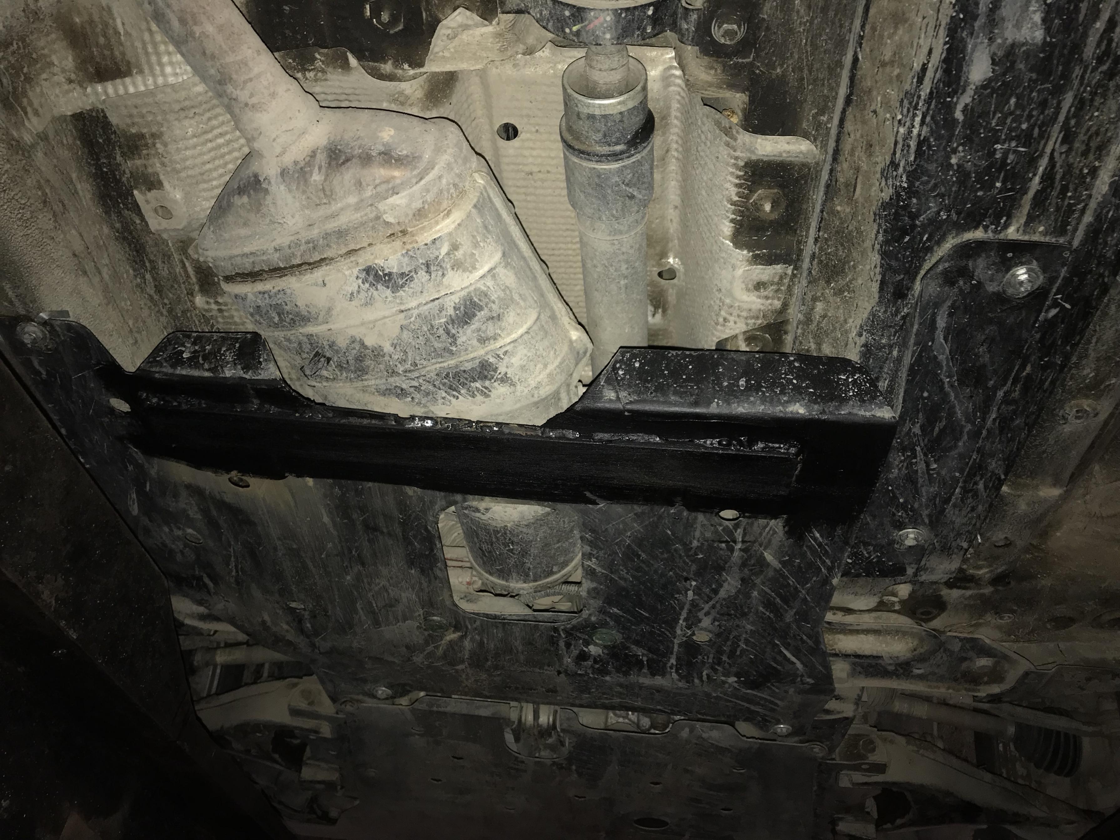

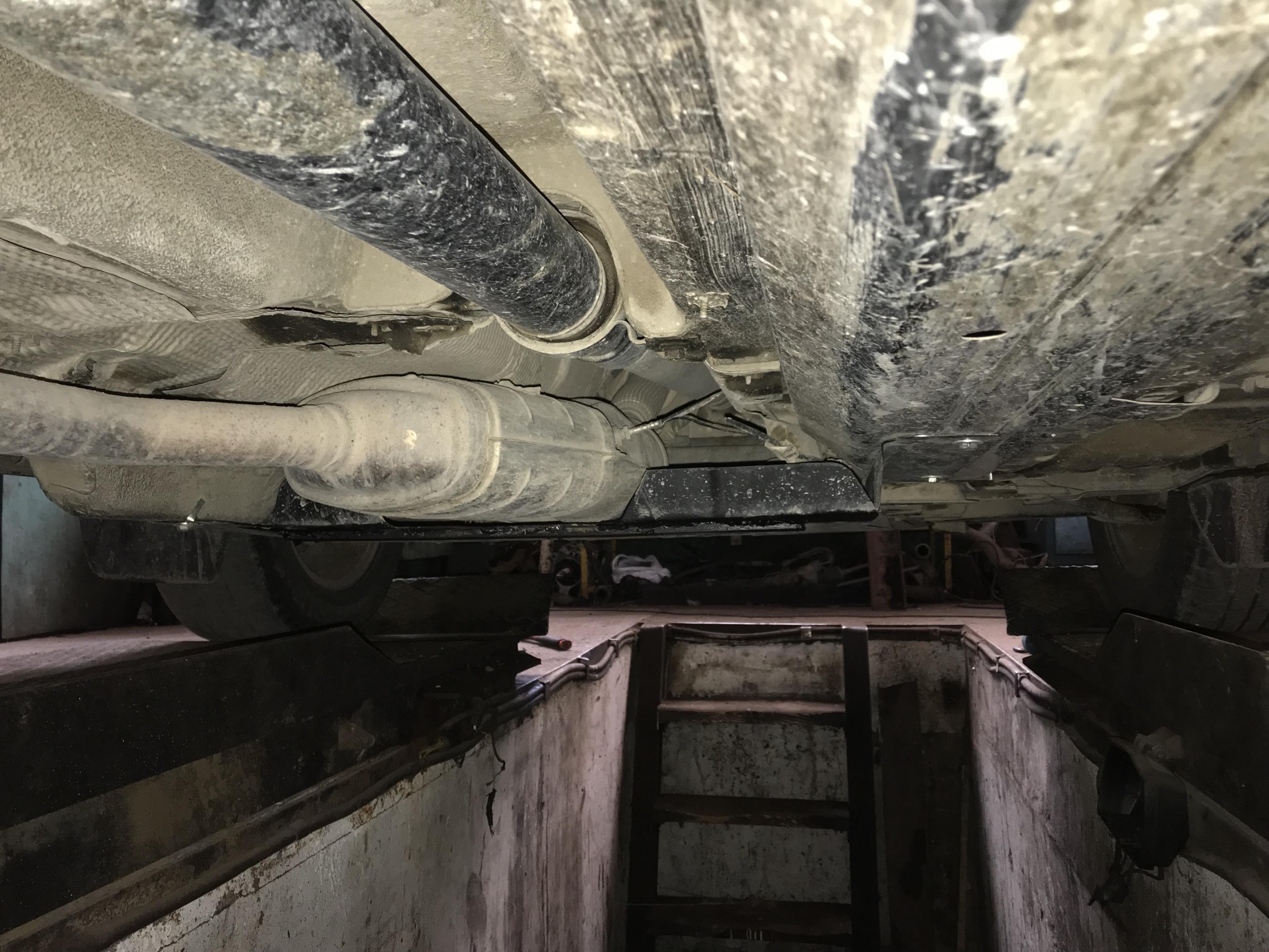

Если у дизеля удалить катализатор и сажевик, то можно будет поставить защиту кислородного датчика? Для того, чтобы сочетании с другими защитами было "плоское дно"?
Ничего не удаляя я поставил защиту кислородного датчика. Два года езжу по полям, лугам, сенокосам. Все отлично.
Иногда на ТО, снимаю-почистить от грязи и глины.
Немного усилил пластиной, иначе прогибается в колее и барабанит об глушитель.
