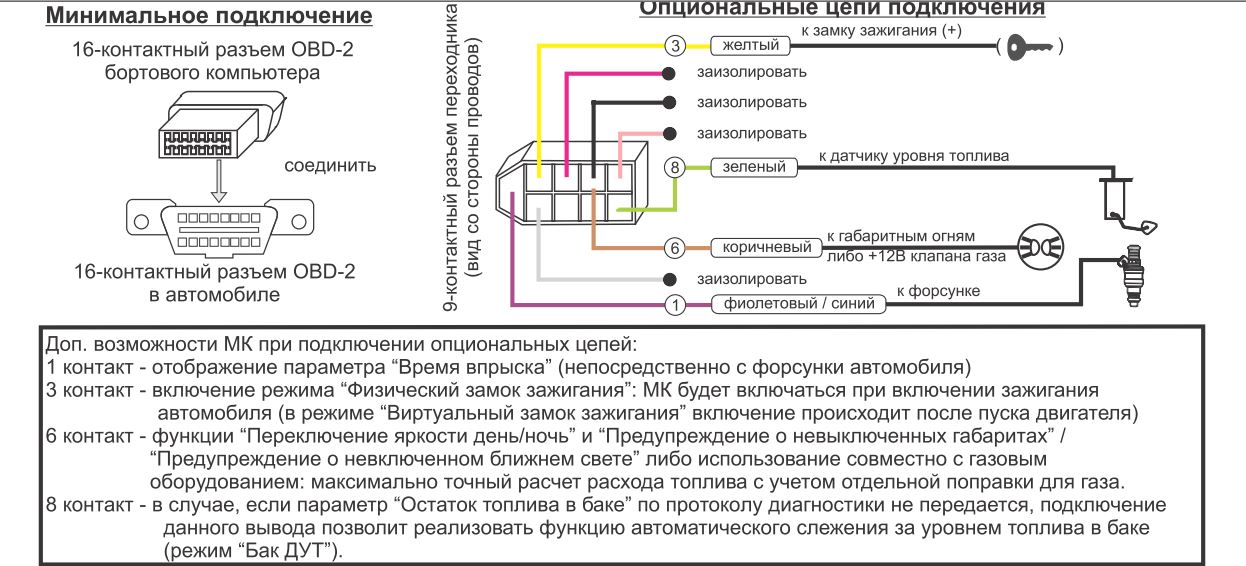

Сообщение от Критик Посмотреть сообщение
1) не сходите с ума, парни! установите вручную протокол CAN и мульт без всякого подключения к физическому замку включается быстрее скорости ваших мыслей. Вы дольше прищуриваться будете, чтобы разглядеть цифры.
2) Вот этот твой тонкий коричневый провод идет ведь к торпедо. Логично там цеплять. Куда он идёт? Ты хоть в профиле напиши какой у тебя Дастер???!!!
Каждый выбирает,как ему удобней.И человек правильно сделал,что подсоединил"Физический замок".Как показывает практика,более менее правильные показания топлива,определяются в режиме"Расчётный".В любом случае нужна калибровка бака,хотя бы по двум точкам.И прежде надо читать,чем отличается "физический" замок от виртуального.На картинке 3-й контакт.Так же подсоединение к габаритам,на наших авто,будет не лишнем.
