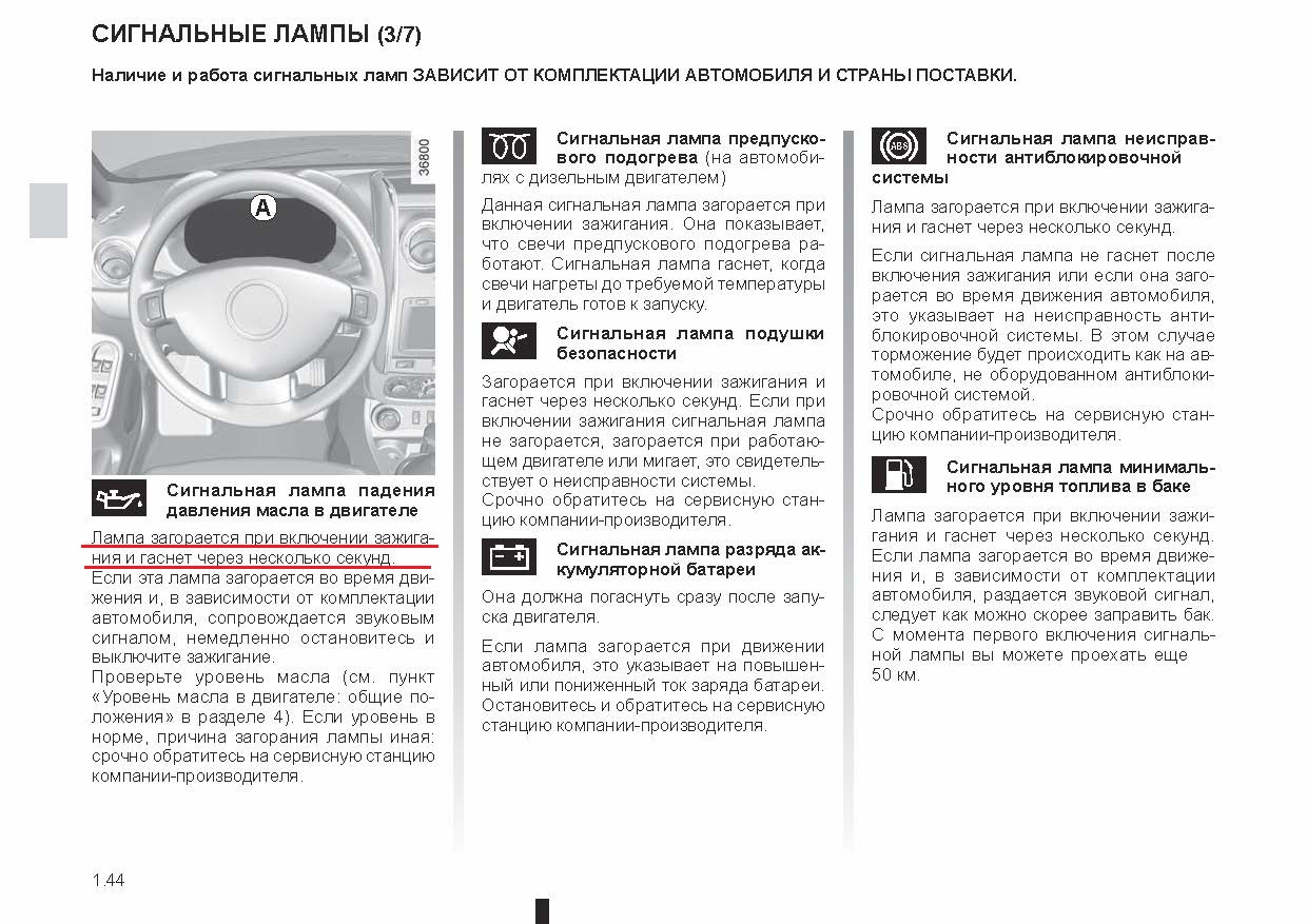

Решил посмотреть повнимательней у себя на рестайле, так вот у меня лампа "масло" гаснет, при включенном зажигании, практически вместе со всеми другими, остается гореть только " ! " ручник! Я имею ввиду когда включил зажигание но не заводил.
Ну и естественно полез в умную книгу, оказывается, что так и должно быть!
И тогда не совсем понятно, что у вас с вашими лампочками, может просто стоит чуть подождать, или на дорестайле все подругому?
