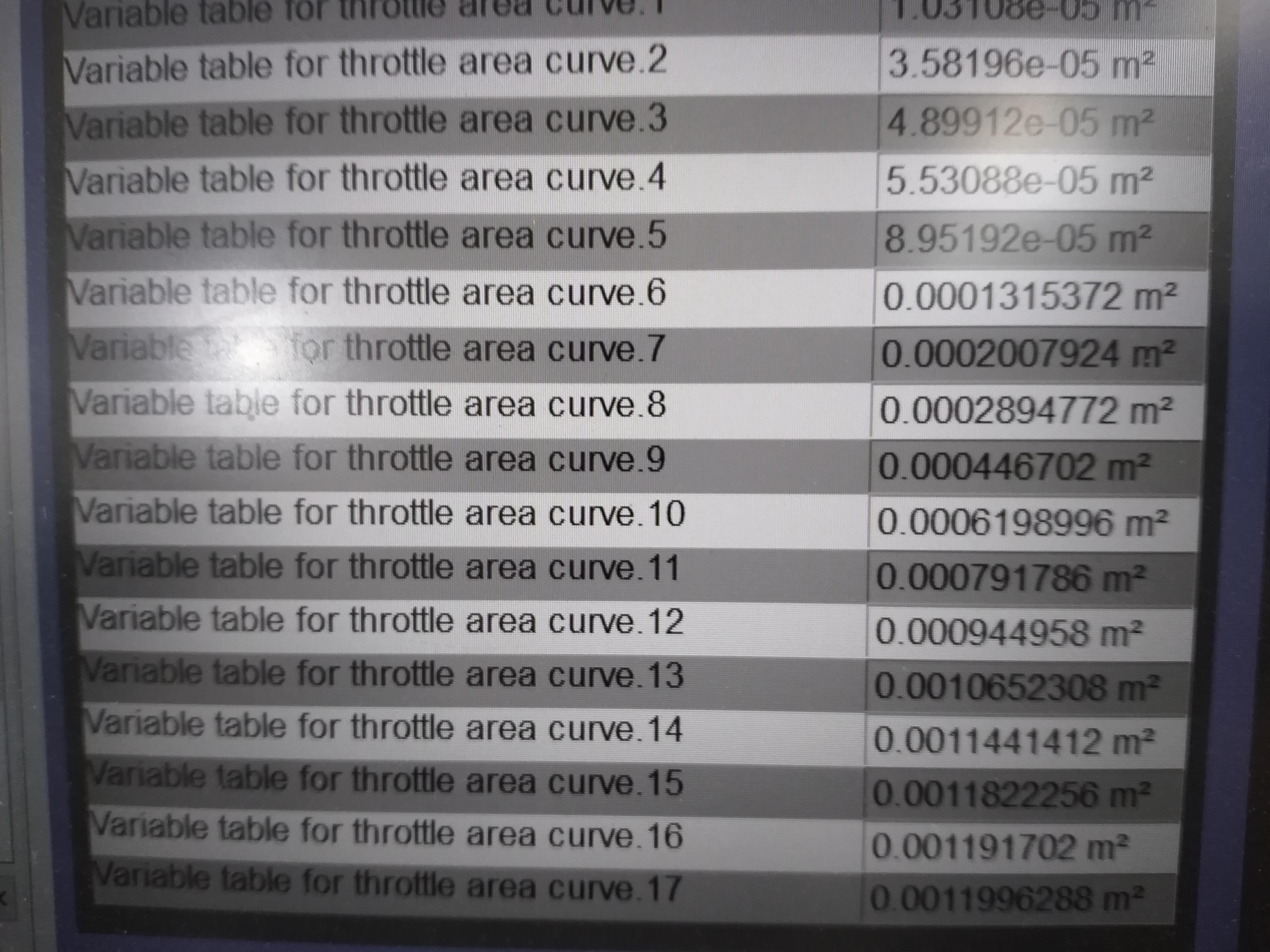

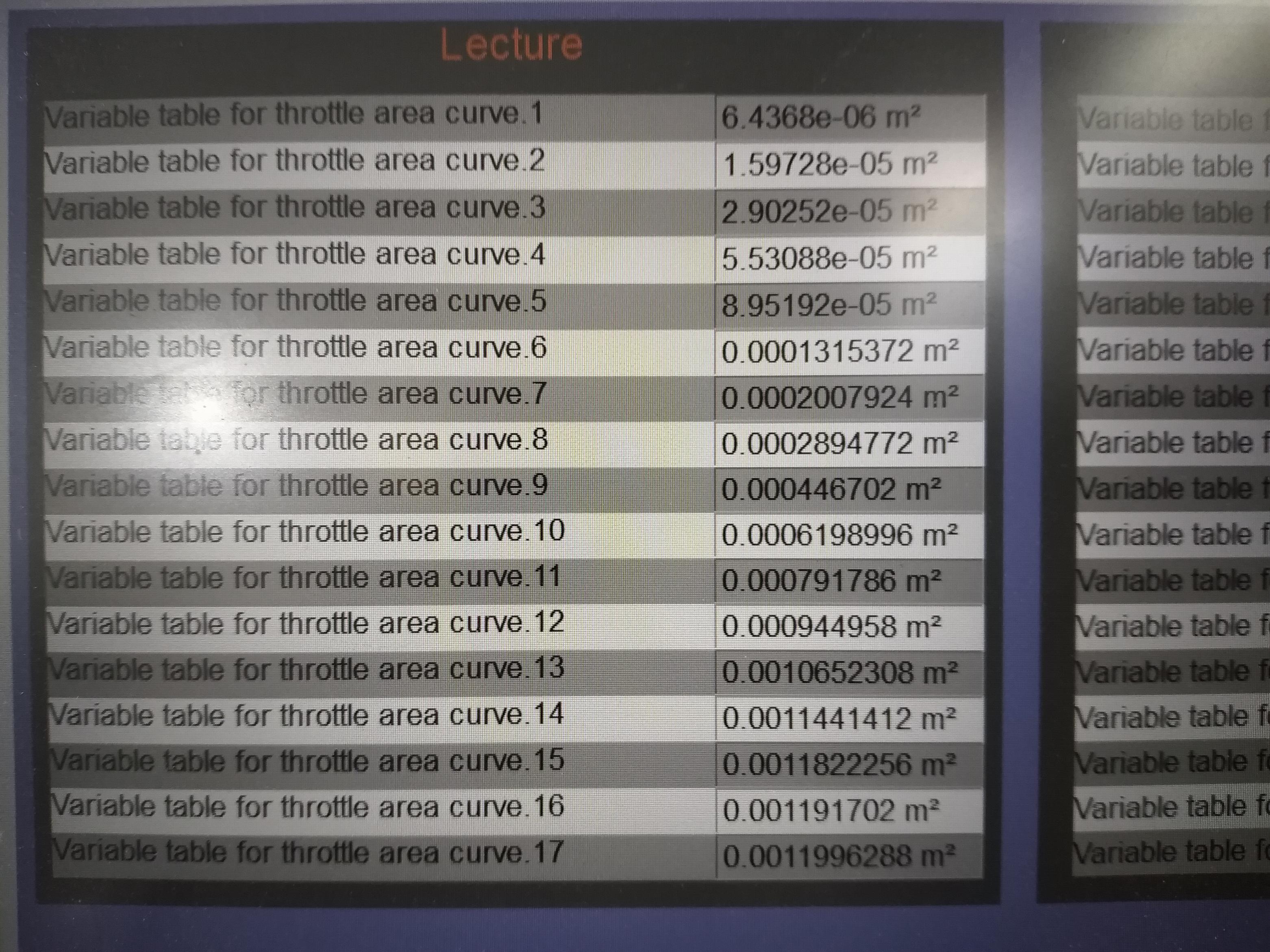

Targon14, посмотрев твоё решение по износу дросселя решил эту проблему разрешить программно, в ддт есть вкладка papillon (вроде так) там есть параметры сечения открытия дросселя, что пункт 2 методом тыка опреднлил, влияет на хх, изменяя его в сторону увеличения, добился равномерного хх, коррекции в ньютон метра хх во вкладке на пирене, приблизились к нулевым значениям, упало разряжение на впуске, было 40 стало 36, я думал что победил изношенный дроссель, но дав эбу заснуть, расстроился, все показатели которые я поменял, вернулись на заводские, вот теперь в раздумьях, как их изменить навсегда, модификация прошивки или всетаки возможно через ддт2000 это как то прописать
