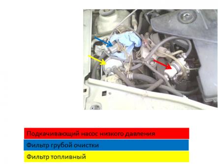

что за насос?
можно поподробнее
с бака топливопровод заменен на шланг т.к. там много не нужных соединений. крепление для фильтра пока не сделал, времени нет. вот вся система перед тннд стоит фильтр грубой очистки, дальше идёт на топливный фильтр ( не оригинальный, т.к он очень дорогой), потом уходит на сипаратор, которы установлен на родном месте топливного фильтра(в нем фильтр реже меняется), дальше на тнвд(перед которым установлен прозрачный шланг для отслежки минипузырьков воздуха,через родной шланг их не увидишь)
насос KRAUF, артикул 770034W
