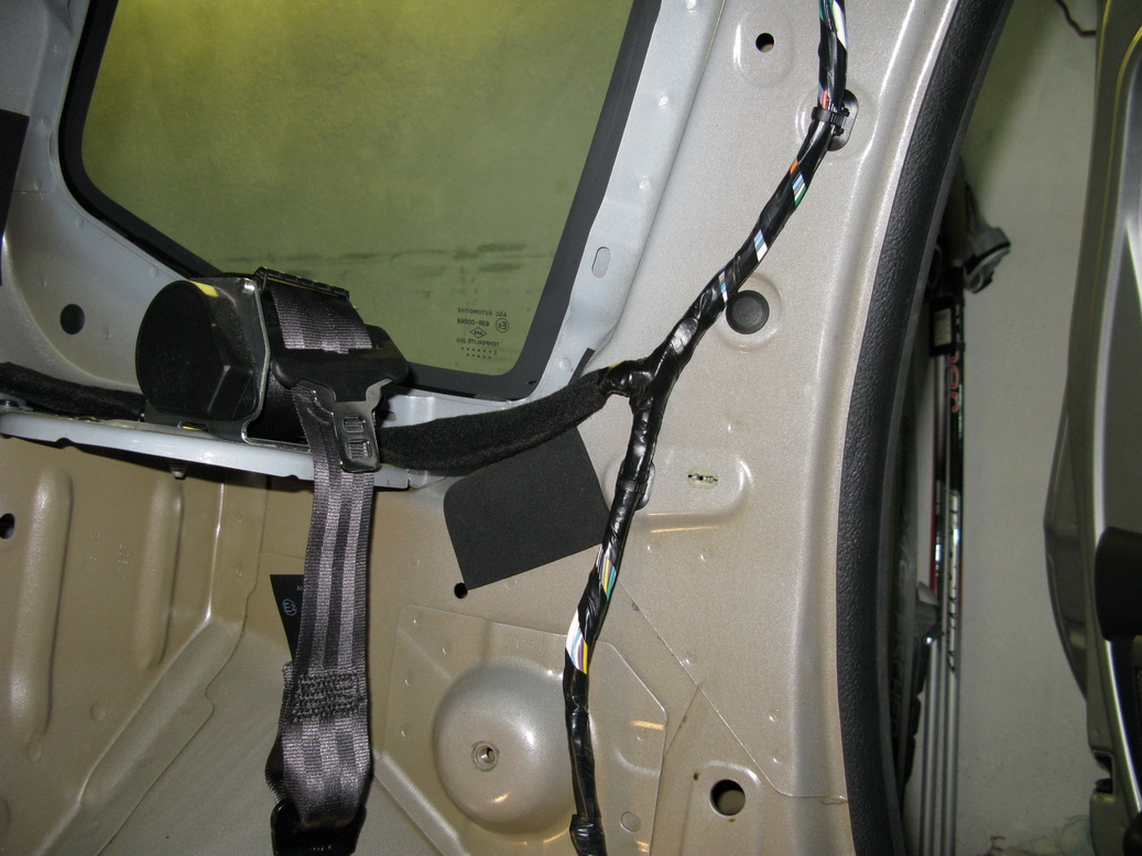

На моем прицепе имеется противотуманный задний фонарь, поэтому все провода, кроме правого поворота, подключил к левому фонарю, туда пробросил основной жгут от розетки и только один провод проложил до правого фонаря. Все работает второй год. Распиновку разъема фонаря нашел в нете, совпал даже цвет проводов, подрубался к проводам, немного отступив от разъема, ничего не выдумывал.

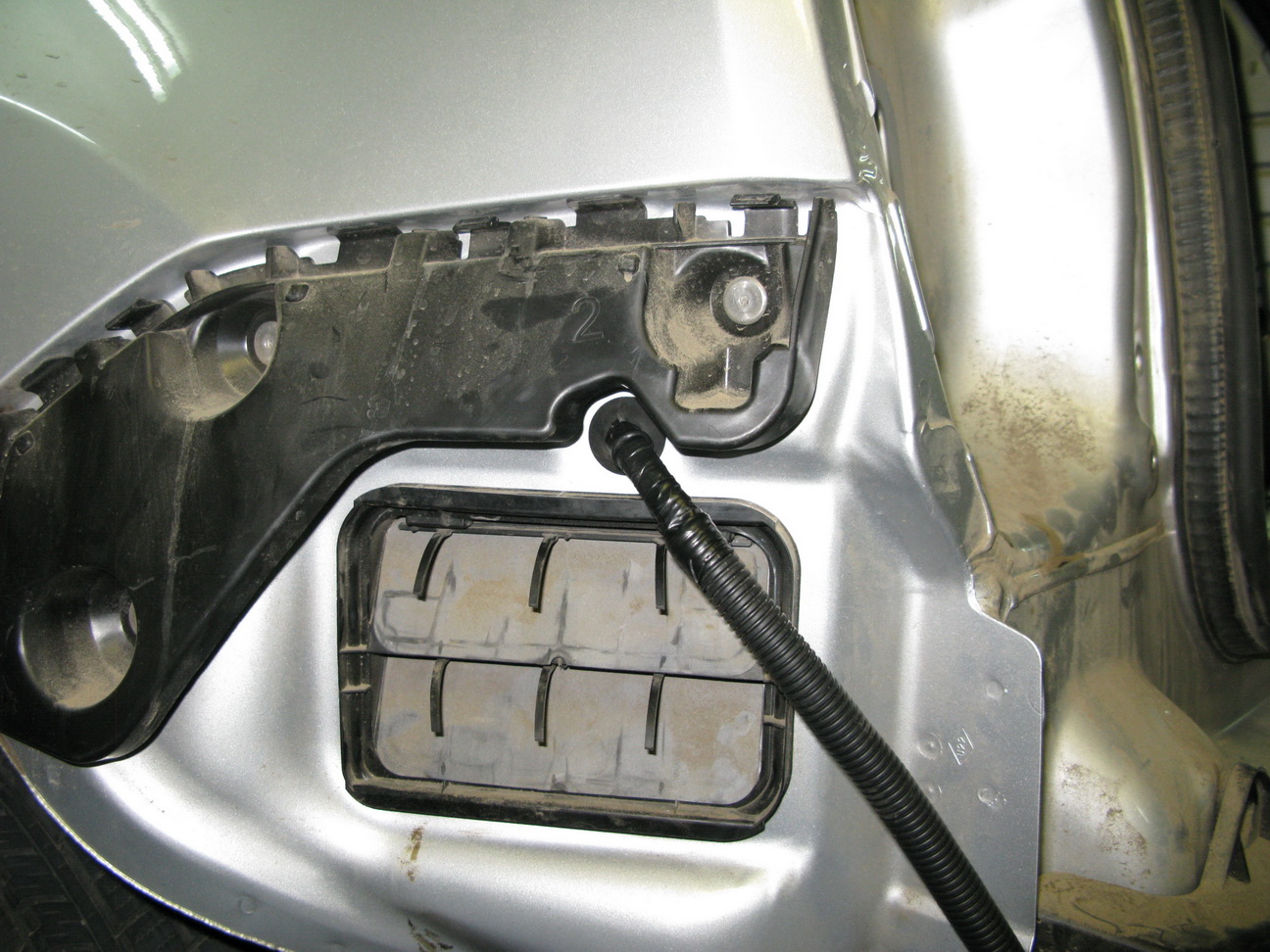

Все написано, верно, самый простой способ. Жгут проводов идет по левой стороне, а потом поднимается вверх (к обшивке потолка) за задней дверью где разделяется на левую и правую сторону. Сам делал так: пропустил все провода через штатную заглушку парктронника и присоединил все провода, за исключением масса, к жгуту за левой дверью. (Кстати сразу отделил подсветку багажника от задних дверей).
