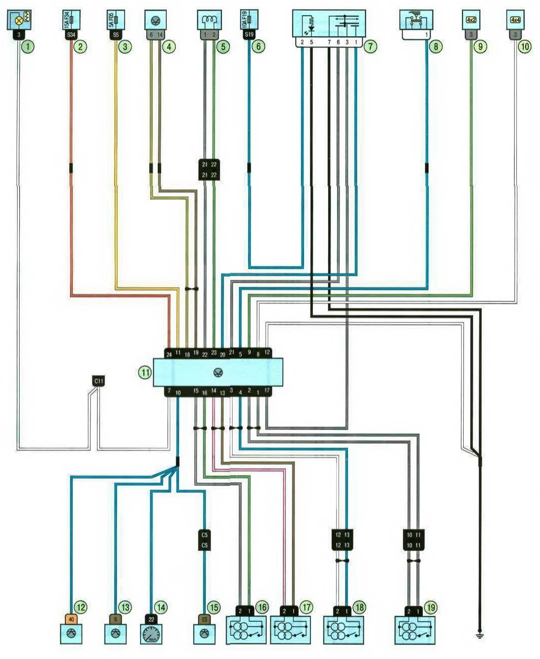

Сообщение от Assa Посмотреть сообщение
Фиг его знает какая схема у селектора, это надо его звонить, но если с него три вывода, то логично предположить что каждому режиму (2WD/4WD/AUTO) соответствует ноль на одном из выводов. Хотя есть вариант что по трем выводам выставляется код режима в цифровом виде, например если земли нет нигде, то это 111=7, например 2WD, 010=2 например AUTO и т.д. Но если бы селектор выставлял что-нибудь не то, то была бы DF016.
я конечно извиняюсь, но вы несете полный бред. 7 пин уходит на лампу спирали. Без шайбы ошибка по отсутствию сигналов с шайбы и блок уходит в режим авто привода. Дф008 это ошибка либо на прошивку блока либо на компоненты в нем. Я искал комментариев только от людей которые сталкивались с этим. К Каждому блоку идет свой перечень ошибок и привязывать к ним ошибки с другого это бред. 16,17,18,19 блоки это датчики колес на авто без абс/есп. Цифры на управлении нет, просто присутствует минус на ожном из трех проводов
