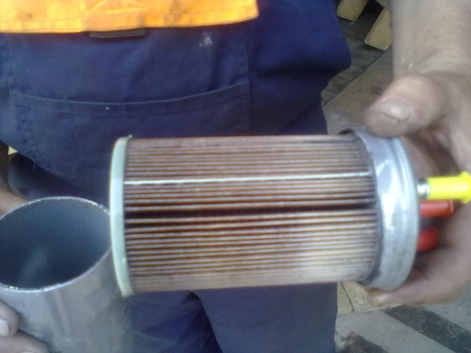

Вот и фото распиленного фильтра. ТО-1, пробег 10295 км.
Как видно ровна 1/3 грязная)) и это после зимы. По оценки отца сказал, что реальный пробег минимум 25 т.км на одном фильтре.
