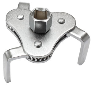

Подскажите какой диаметр ключа-съемника нужен для снятия масляного фильтра ?
Самый лучший вариант, это заранее озаботиться покупкой масляного фильтра и уже с ним идти в магазин за съемником. Я так и сделал. Диаметр ключа для съема наших фильтров 76 мм, но у таких ключей, как правило, количество граней меньше, чем у фильтра. В итоге, пришлось купить универсальный трехлапый съемник, у которого форма лап не круглая с насечками, а плоская. Выбирал из шести штук в торговой сети Авто 49.
