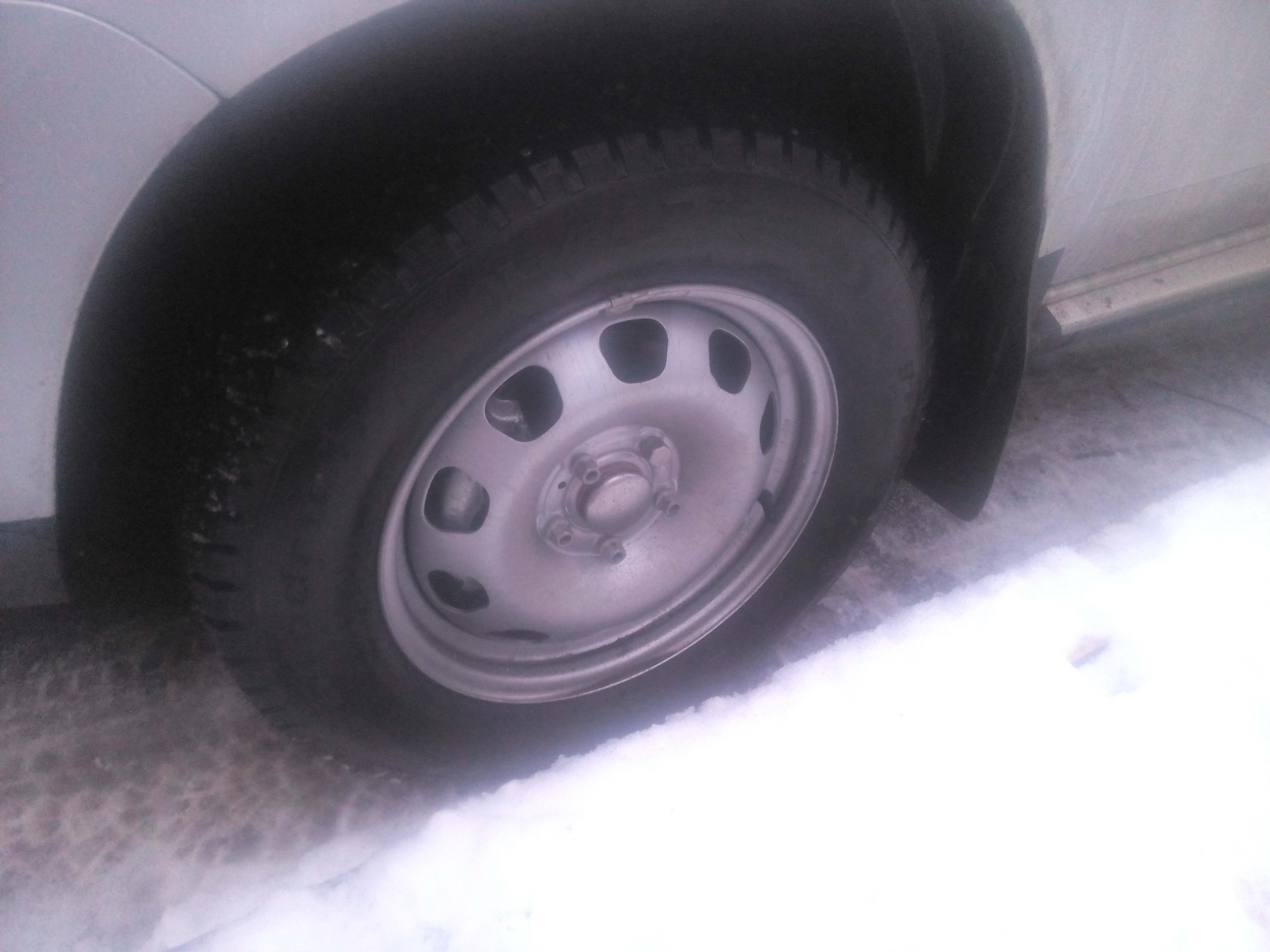

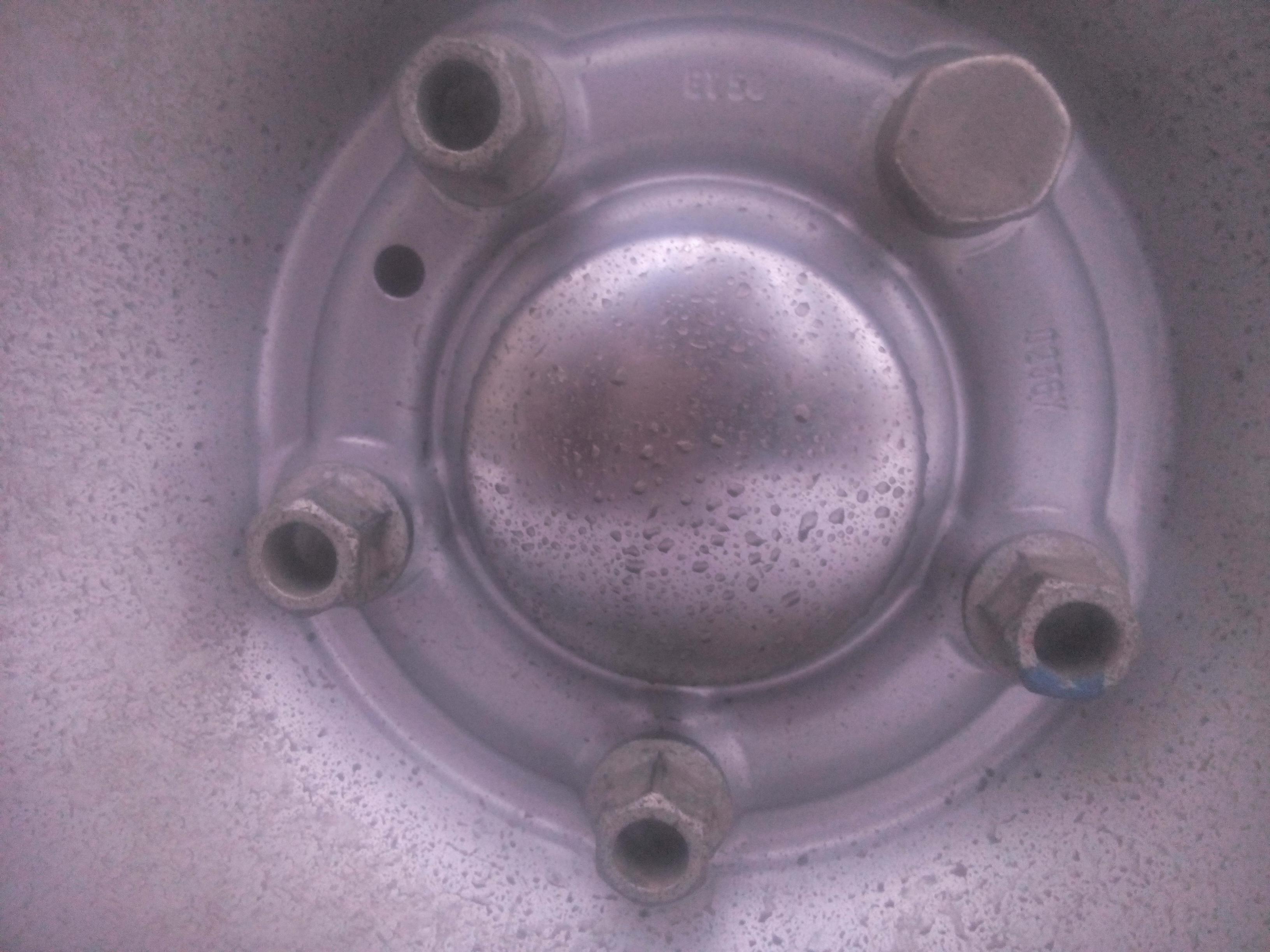

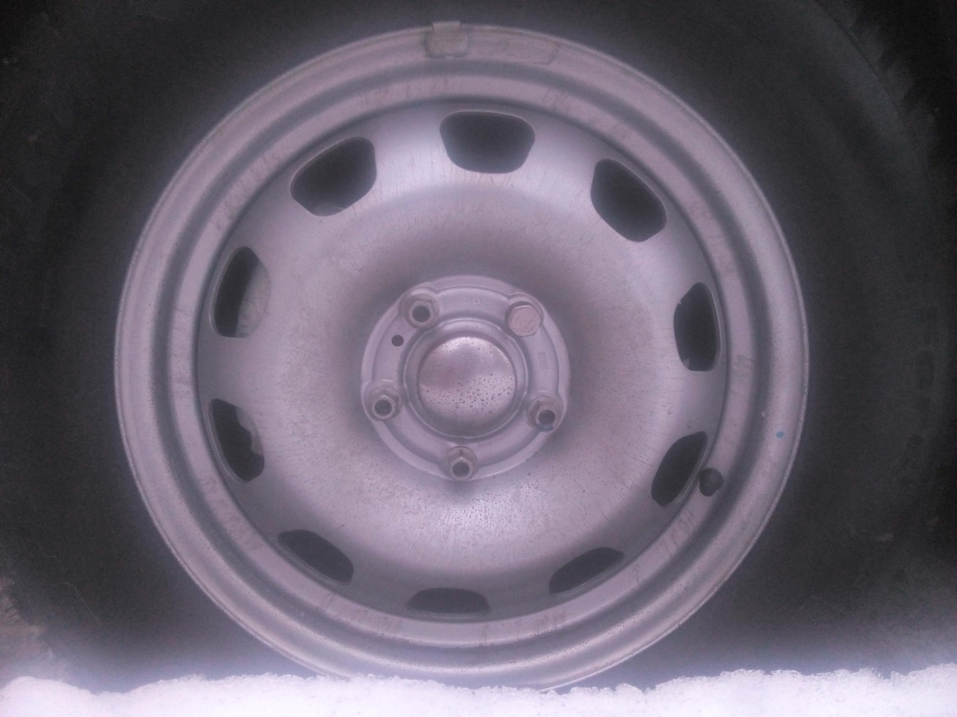

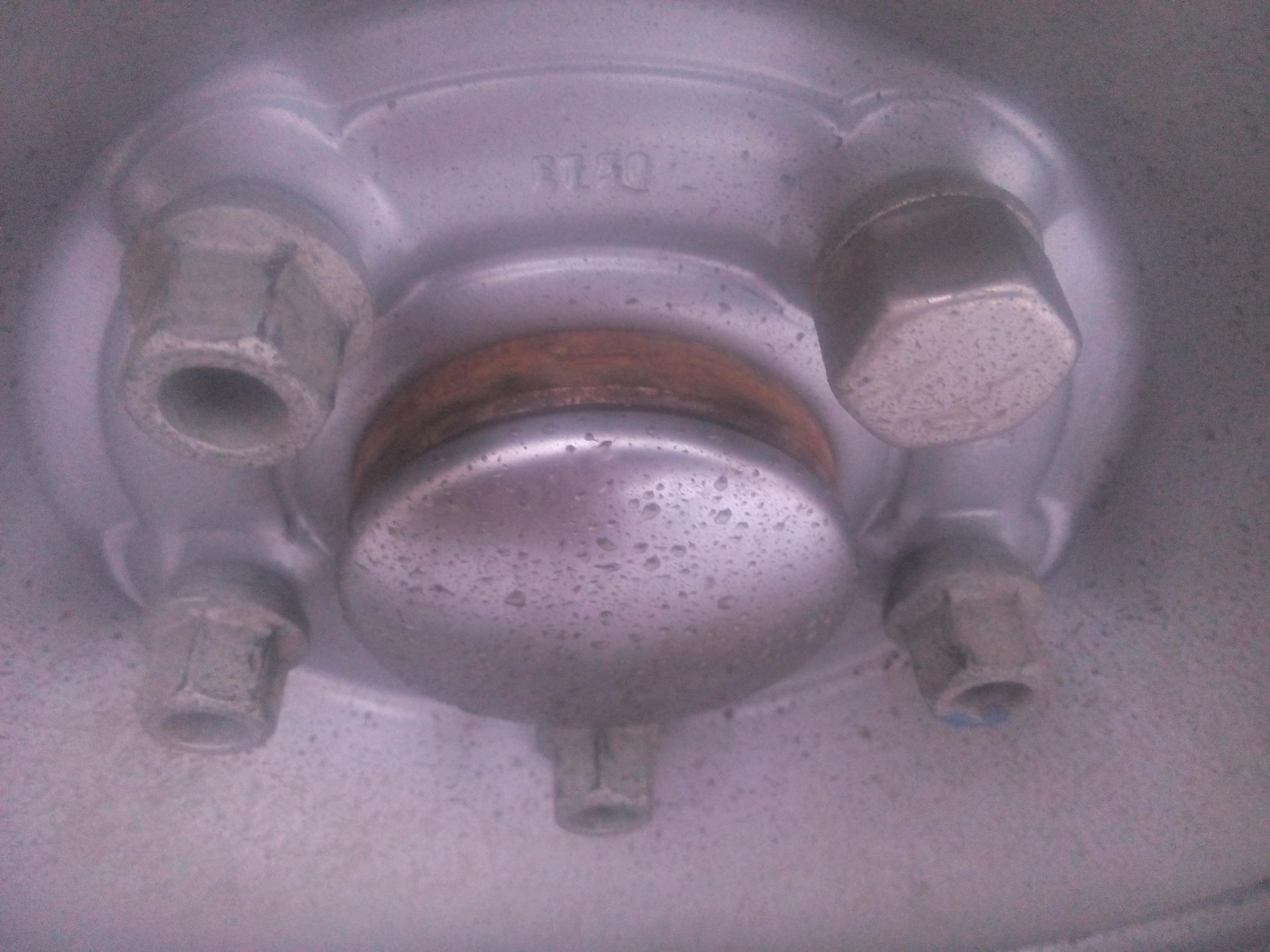

Вчера был кружок "очумелые ручки". Результаты на картинках ))

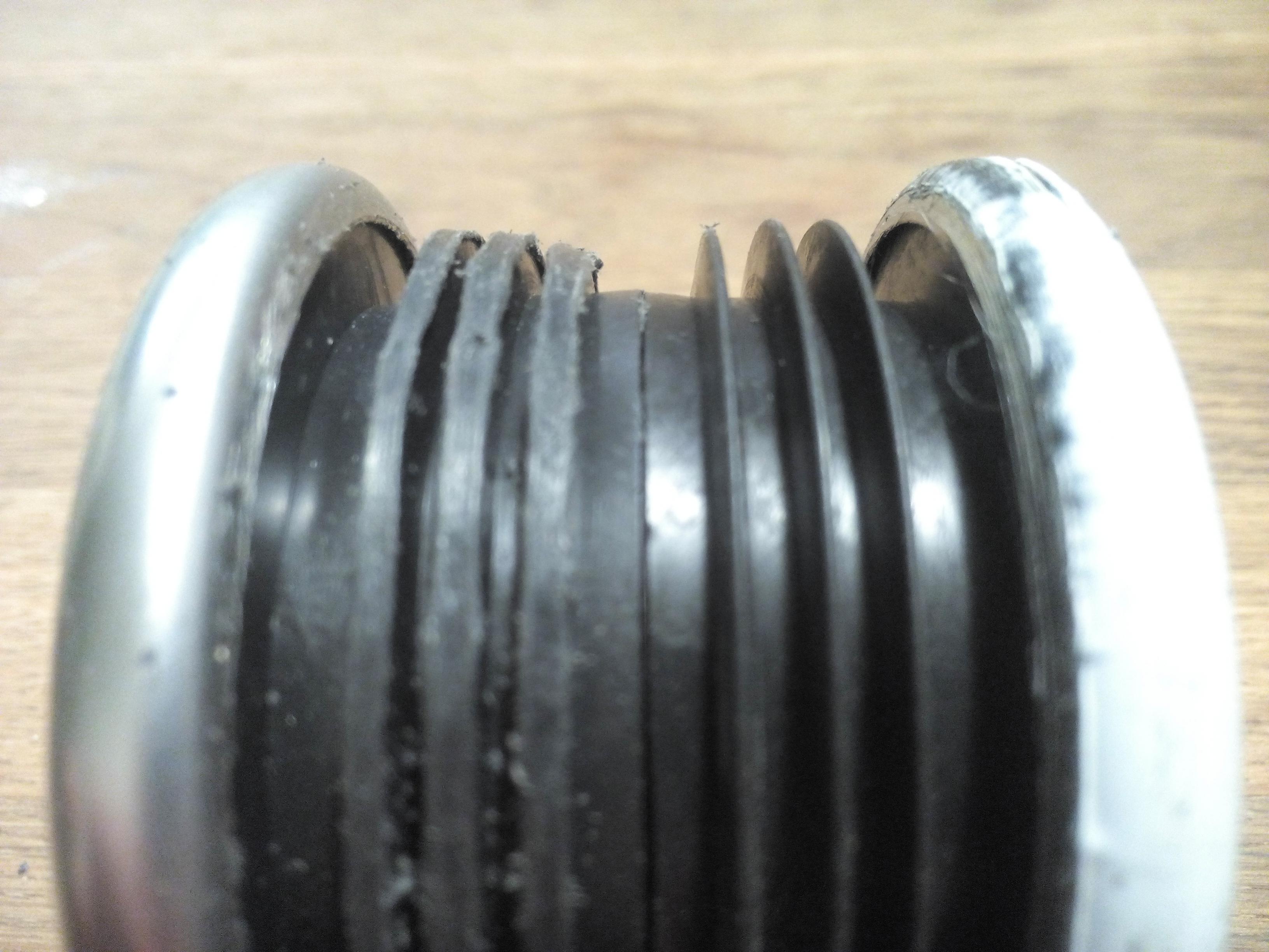

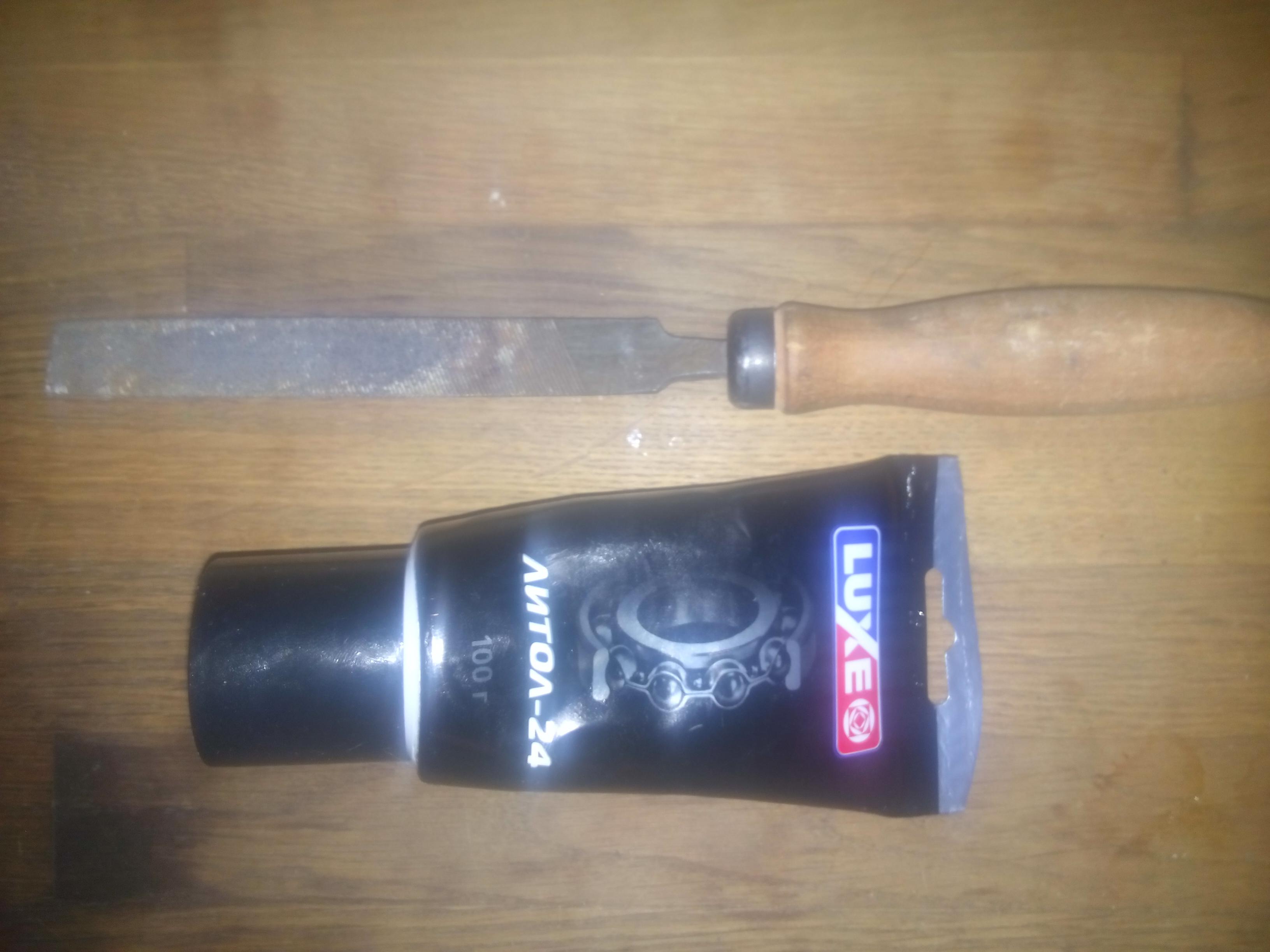

Обложилась я инструментом, повертела в руках заглушку и в результате просто подточила юбку напильником. Не грела, не резала. Просто подточила.
С первой заглушкой пришлось немного повозиться и пару раз бегать на примерку, зато оставшиеся три были обточены практически профессионально )) В целом времени ушло около полутора часов, из которых час был потрачен на первую заглушку вместе с беготней по лестницам и примерками.
Сняла примерно миллиметр, диаметр соответственно уменьшился на 2 мм. Может чуть больше.
Тут глазастые были )) Нижняя юбка действительно чуть меньше! И именно по ней я намерила диаметр 60 мм. А верхние, как оказалось, 61 мм. Соответственно на выходе получилось по верхним юбкам около 59 мм.

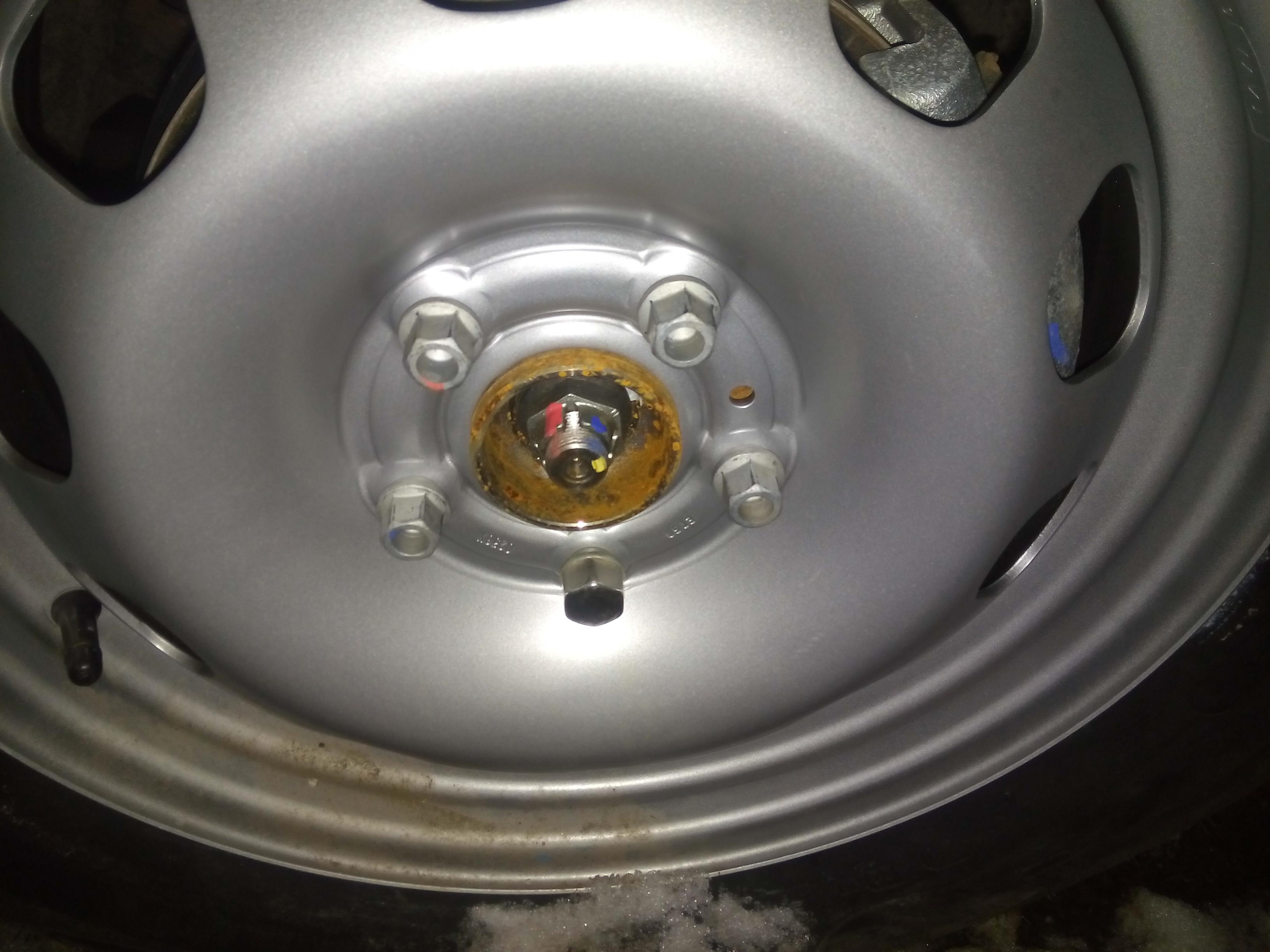

Точила на глаз. Трудностей это не составило, пластмасса в принципе не сопротивлялась. Главное не переборщить. Перед установкой смазала внутреннюю поверхность ступицы и сами юбки литолом. Встало очень плотно, с применением некоторого принуждения. Руками вытащить невозможно, во всяком случае моими, но думаю, если поддеть отверткой, то вытащится легко.
