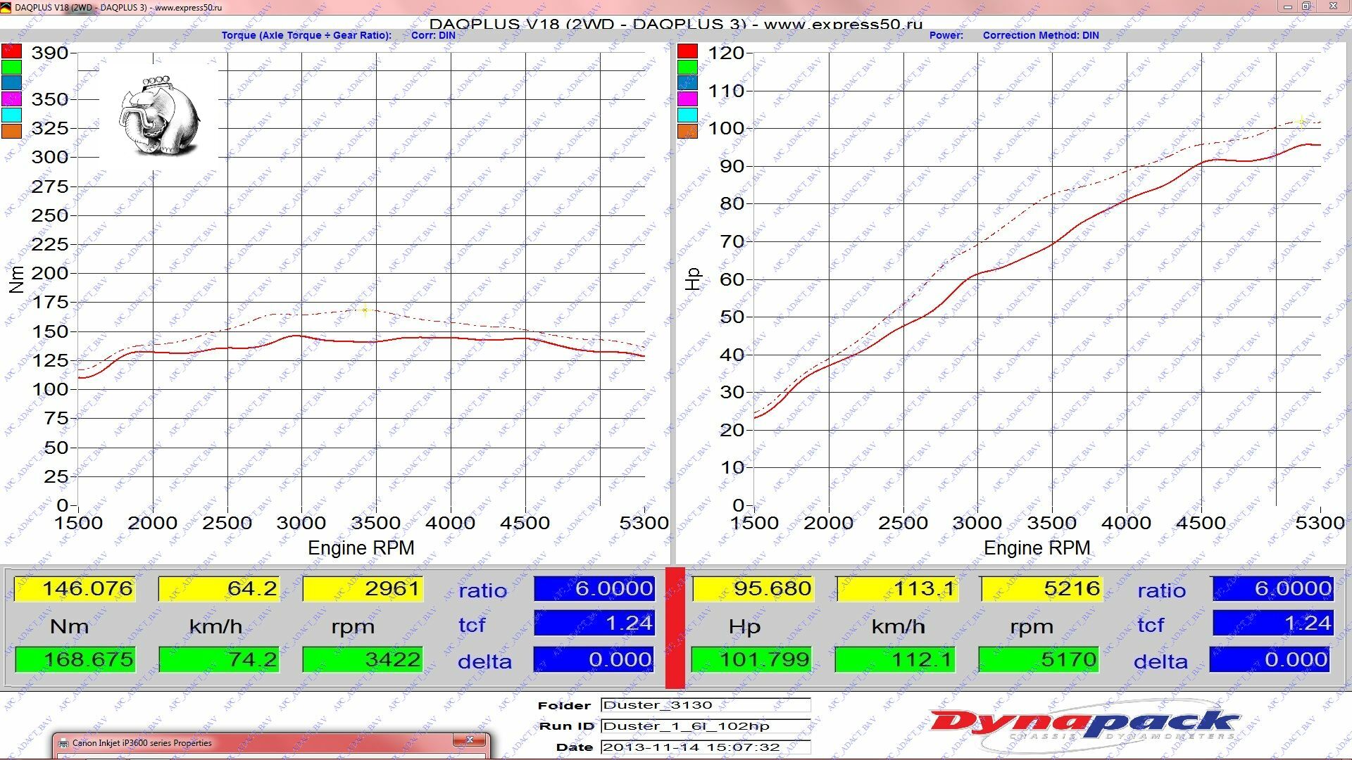

Начинаем по-нмногу выкладывать обещанные графики.
График замера мощности на стенде Renault Duster 1.6i 4X2. Блок Сименс 3130, Прошивка Е2.
Максимальный крутящий момент 15%;
Максимальная мощнность (л.с.):
на оборотах 3450rpm - 22%
на оборотах 5200rpm - 6,4%.
На максимальные обороты двигателя (7200) не выходили по просьбе владельца автомобиля.
