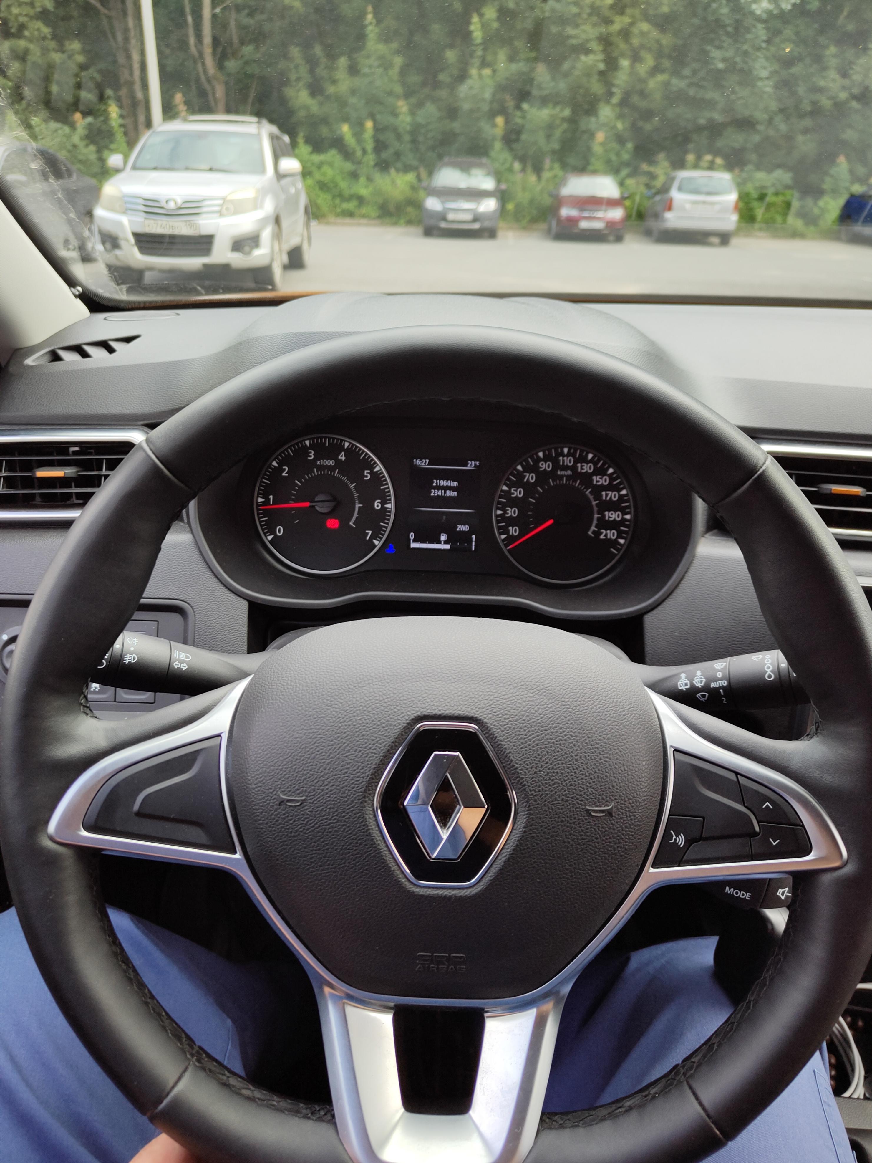

1) Как стоит руль сейчас когда я в машине один. (на 13 часов)

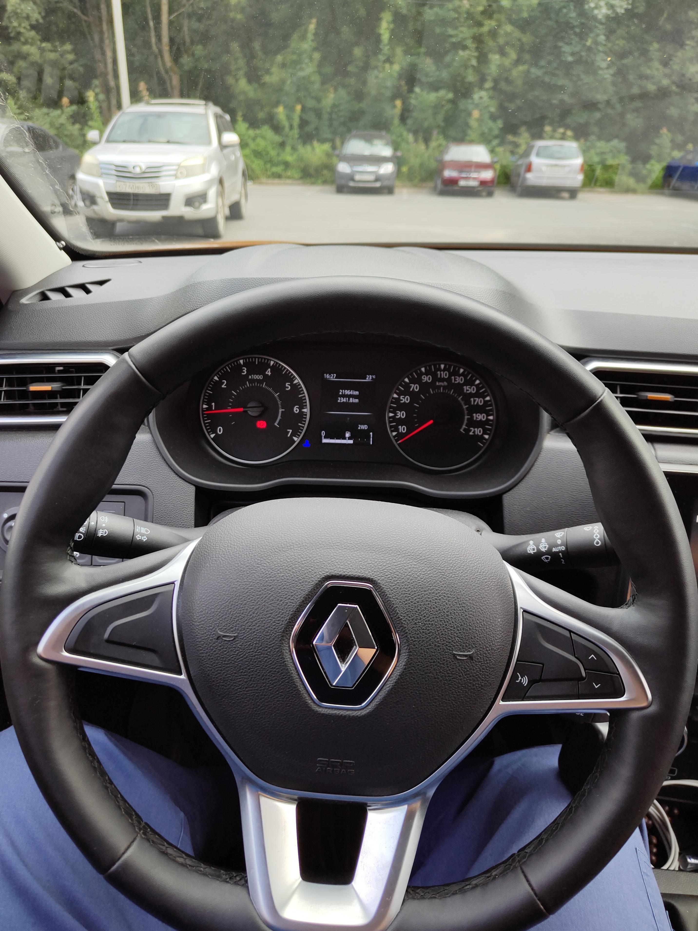

2) Как стоит руль когда я еду в машине с пассажиром \ в идеале как он должен стоять с пассажиром и без. (на 12 часов)

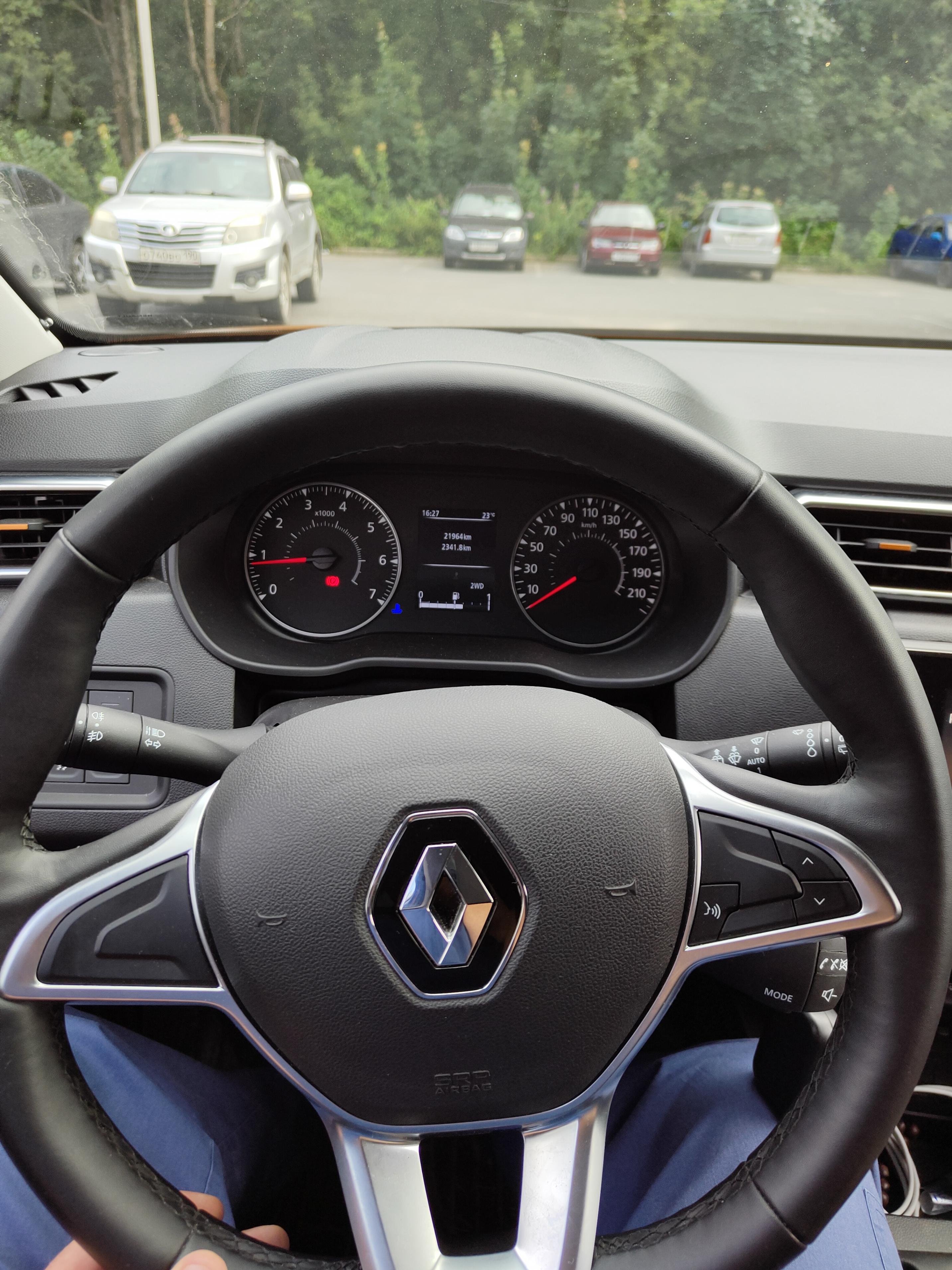

3) Как стоял руль, когда я был в машине с пассажиром до последнего сход-развала. (на 11 часов)

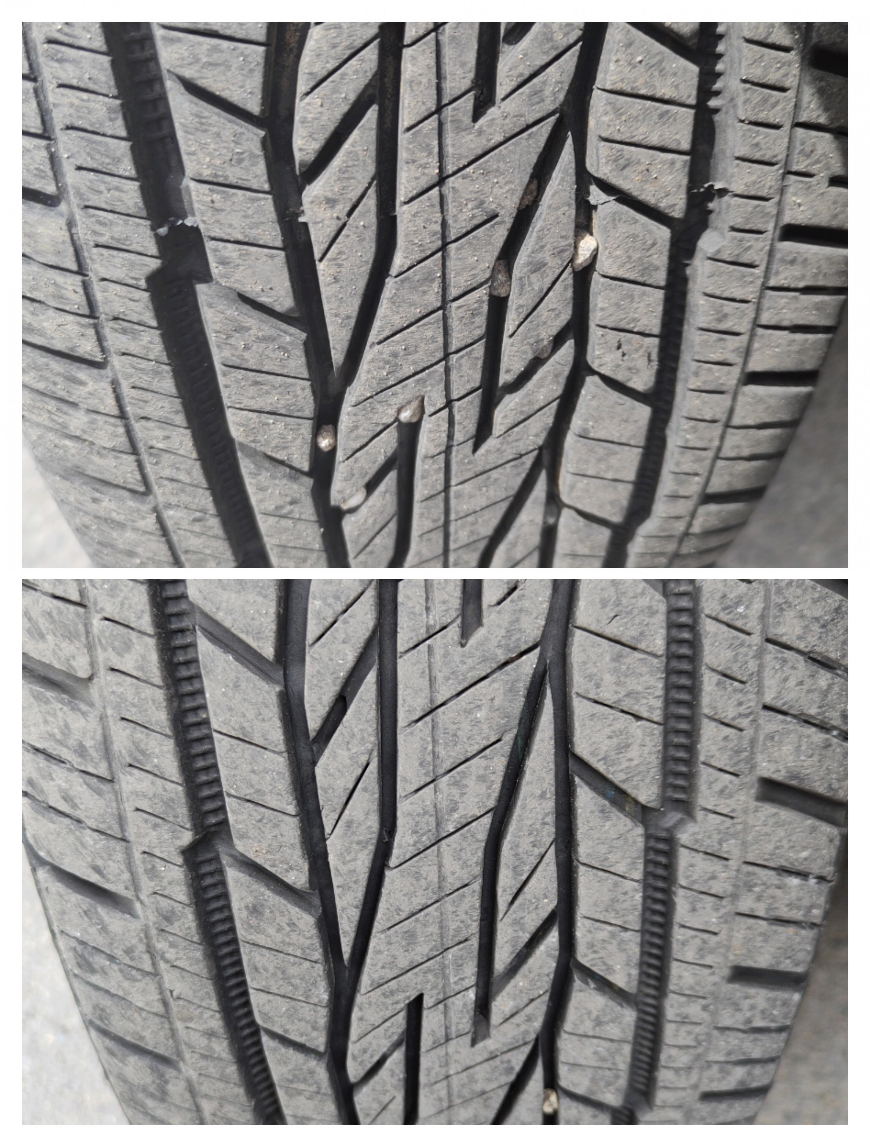

4) Износ резины с разницей в месяц переднее правое колесо.

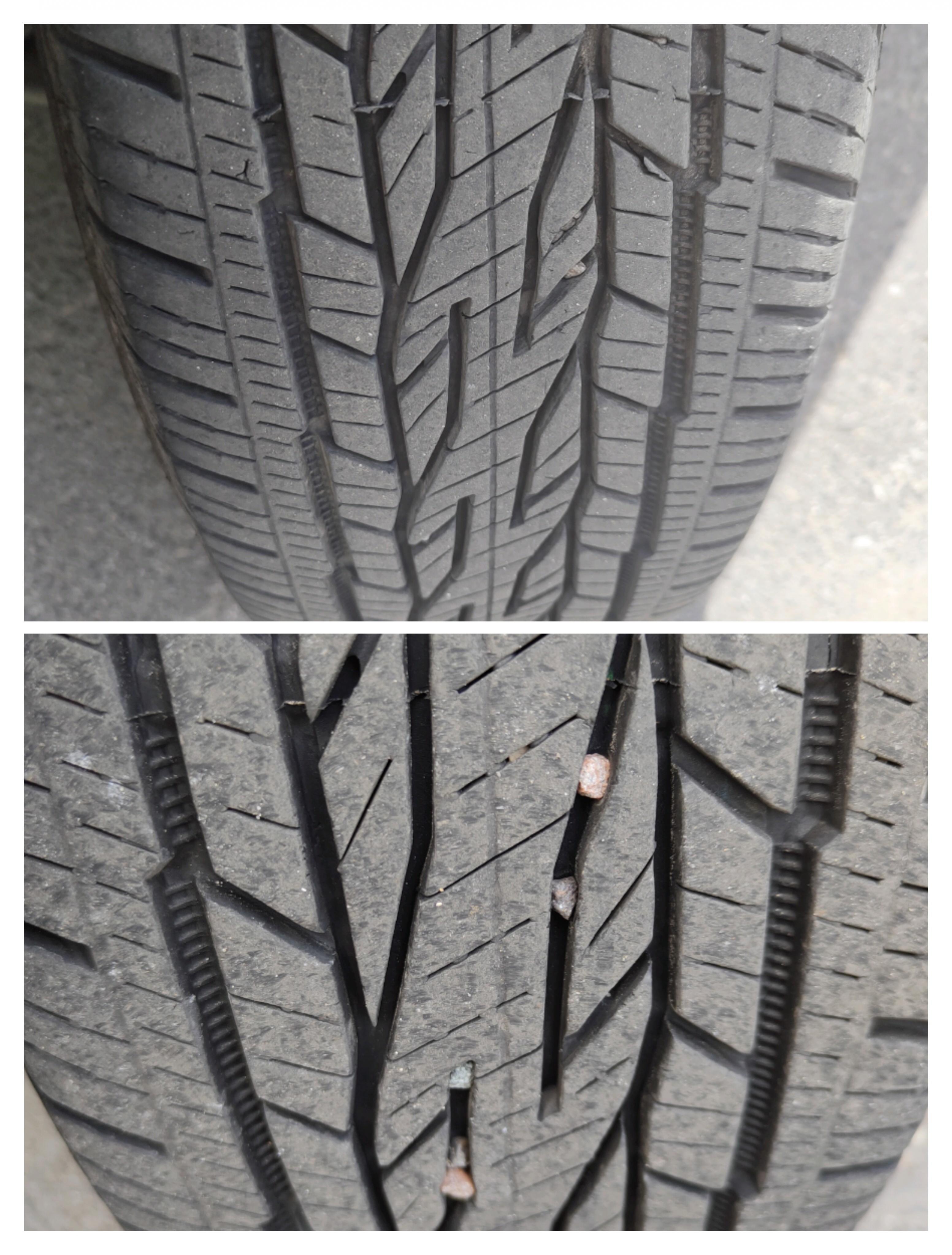

5 Износ резины в разницей в месяц переднее левое колесо.
