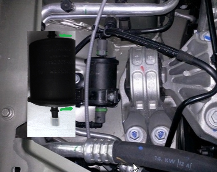

Сообщение от Olejman Посмотреть сообщение
все-таки вынимать или вдавливать?
Надо надавливать на зеленую защелку в том месте где поднимается ребро, идет очень туго и оно тонкое, пальцем больно давить лучше отверткой. Как только надавили посильней тянем, если пошло то снимаем, если нет то нажимать еще сильней надо.
Надевать также на защелку надавливаем и надеваем до упора, потом отпускать.
На фильтре там есть ребра так вот защелки на них и крепятся, ну вы поняли вобщем.
