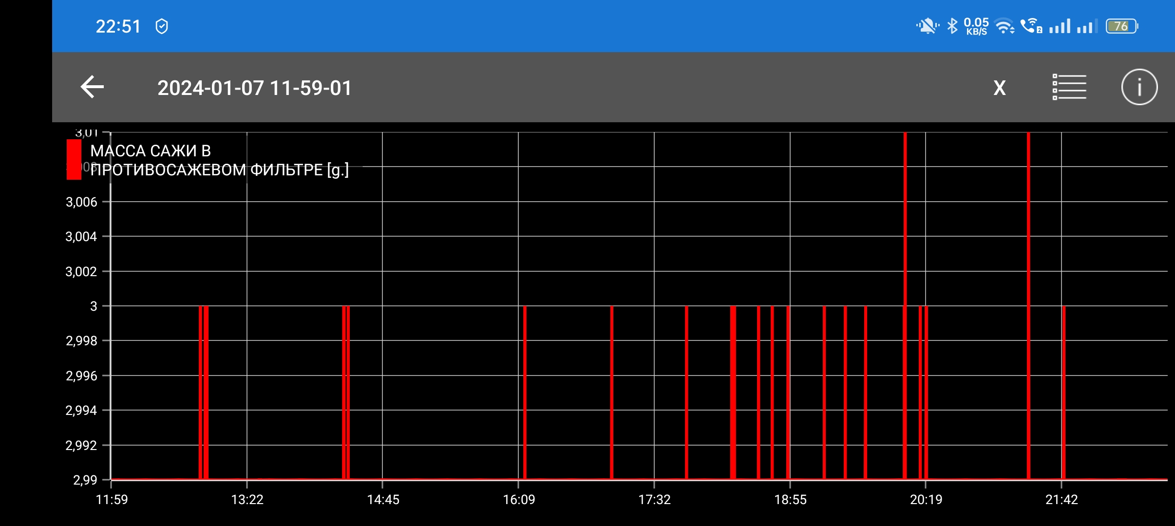

Сообщение от hesburger Посмотреть сообщение
Так прожиг, это дело циклическое))) И это не обязательно, как если бы бы сажа в фильтре скопилась))) Она там копится постоянно, и так же постоянно выжигается и мы даже этого не замечаем.
Мы не замечаем, а карсканер очень даже замечает.
Все там норм. Нет прожигов зимой на трассе. От температуры на впуске зависит работа ЕГР, а он сажу и подкидывает. Езжу на Танеко, так от него при закрытом ЕГР даже на пенсионерской скорости сажа не растет, а те крохи которые появляются от топлива "выдуваются" естественным путем.
