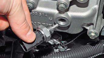

недавно поменял датчик температуры на Vernet
еду по трассе со средней скоростью 110 км\ч, смотрю через ЕЛМ в телефоне на температуру, горят все деления температуры на приборке после 95 градусов, в итоге температура примерно та же:
- на спусках 98-103 градусов
- на подъемах 104-107 градусов
куда копать дальше? (антифриз менян, датчик менян, термостат менян, помпа с ремнем ГРМ меняна недавно, мотор 1.6 газ-бенз, 2011 год)
