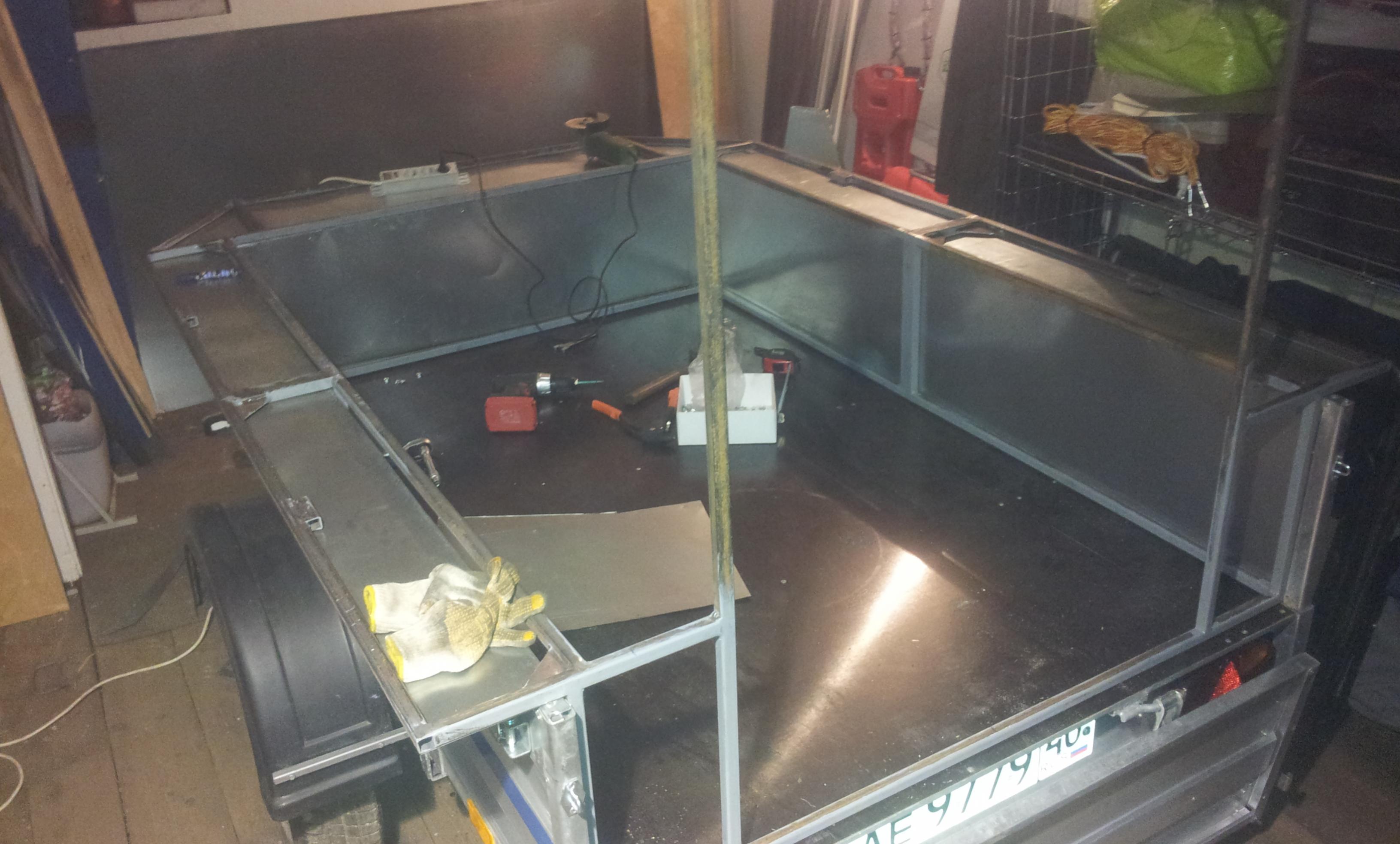

Ещё 4 часа проведённые в гараже.
Грунтовка по низу высохла, можно переворачивать и строить дальше.

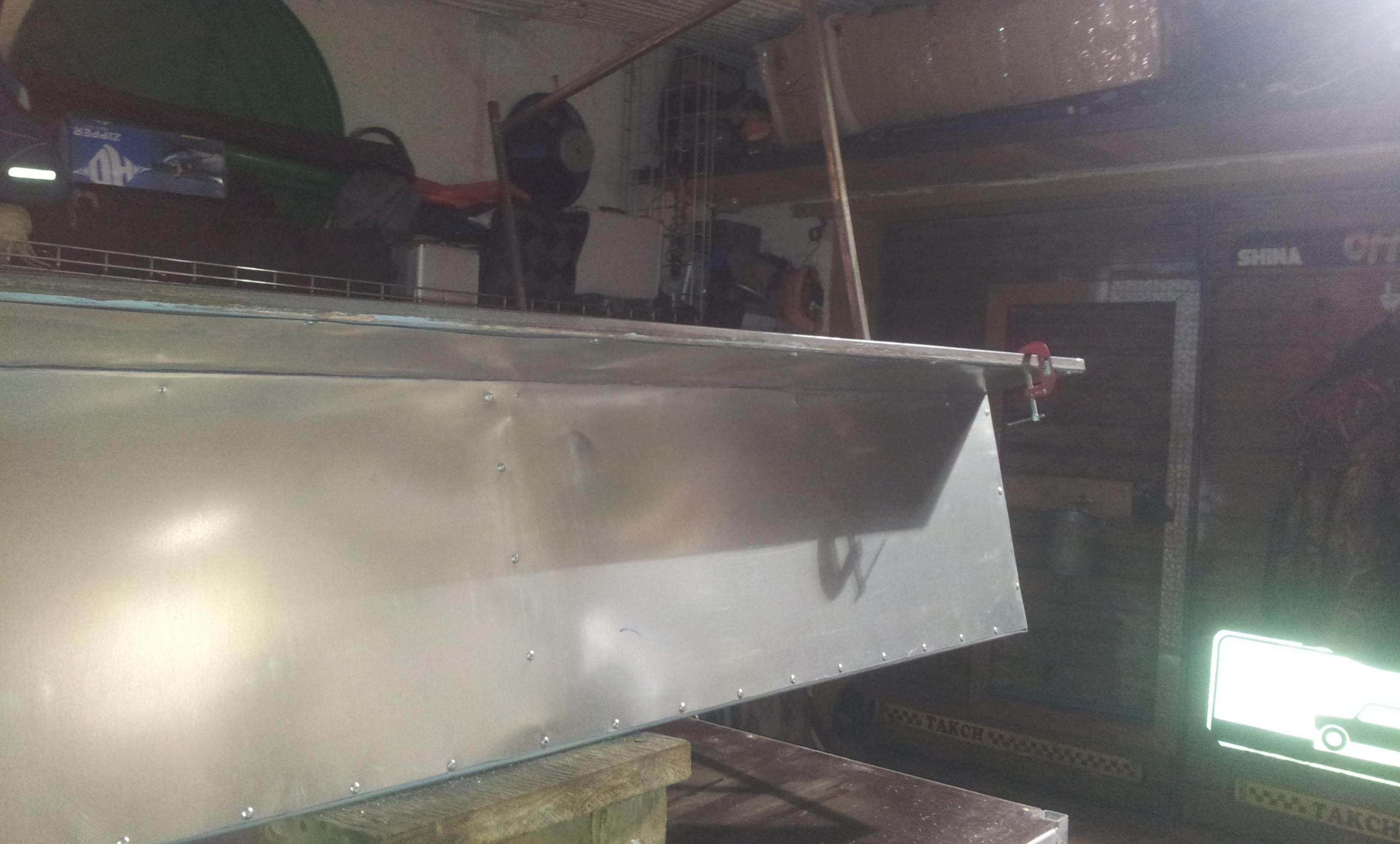

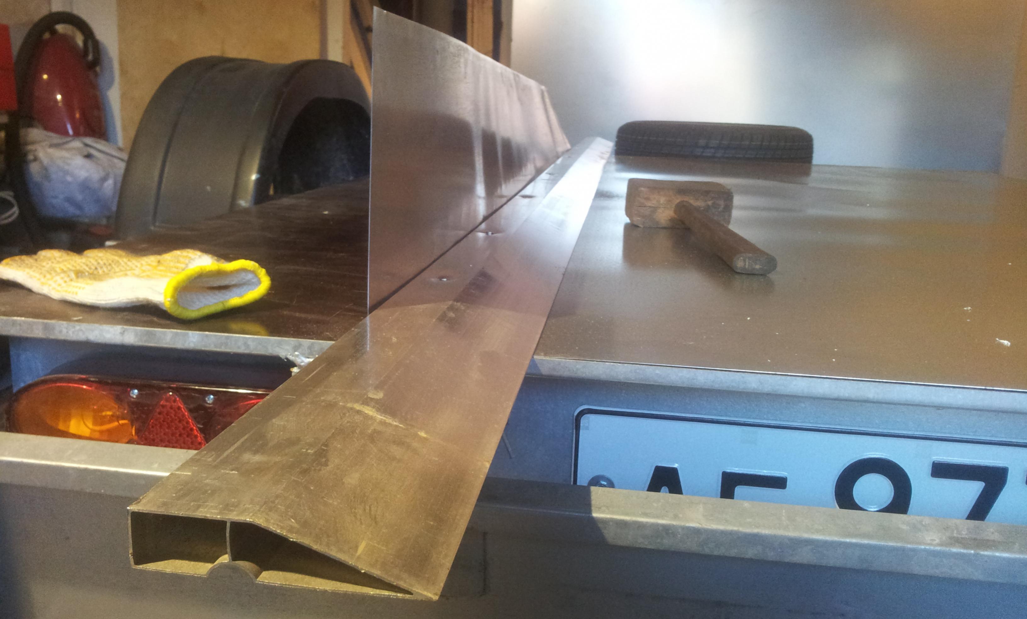

Пока борта сняты и можно кантовать основание, решил обшить "юбку". На внутренние углы (которые заходят на борта) ставить уголок и сшивать две плоскости не захотел (экономия на уголках и заклёпках + герметичность), решил гнуть оцинковку.

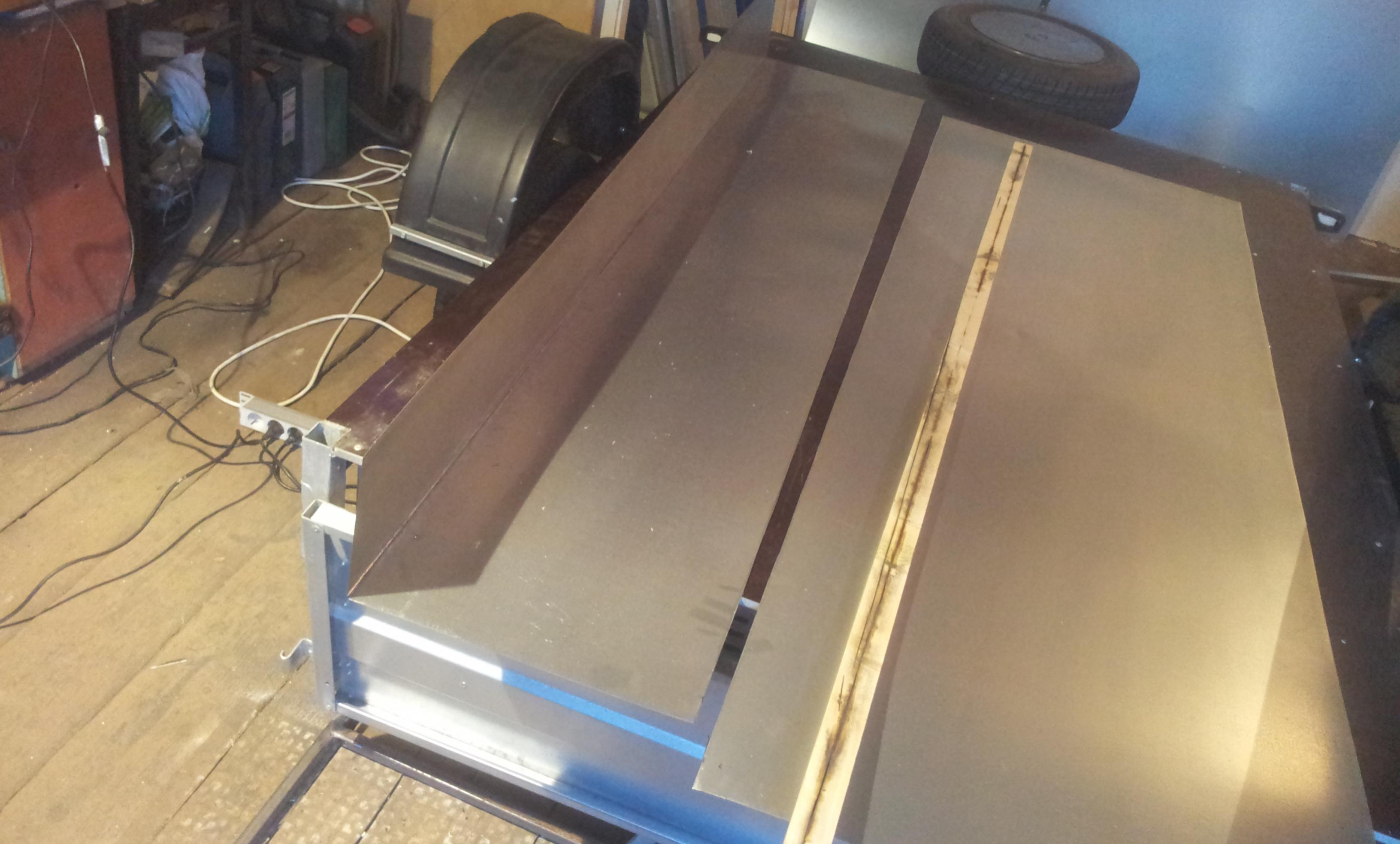

Взял строительное правило, прикрутил по размеру саморезами к фанере днища и вперёд. Работка ещё та. Аккуратно выгибать по всей длине, потом киянкой до прямого угла. Оно того стоило. Полученные "уголки" отлично стали на борта.
Далее крепление.По периметру (где будет стык двух листов и окантовка из уголка) временные саморезы. Где на всегда - заклёпки 5 мм.. Получается не плохо.
