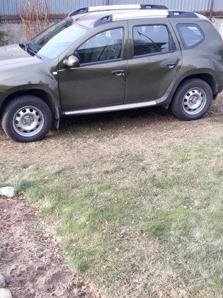

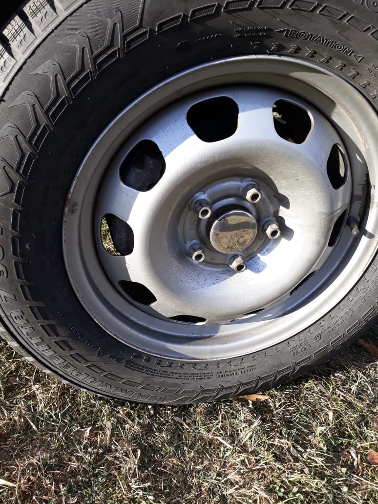

Они разных размеров, я взял 57-60 ( внутренний диаметр ступицы 58мм.) При установки по переменно давить на края колпачка, я подкладывал тряпку и давил деревяшкой.
Вот уже третий сезон с этими крышками.
