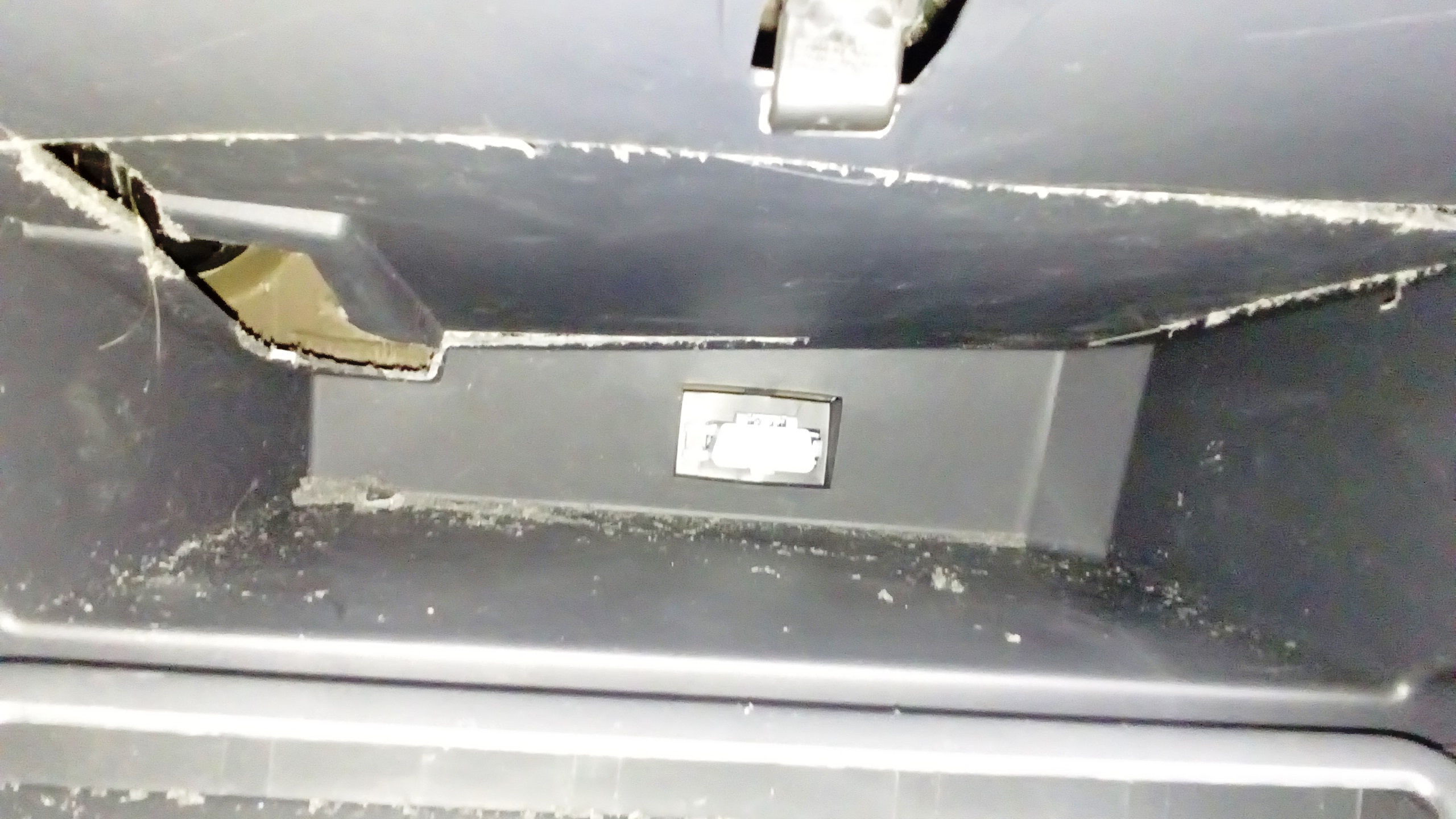

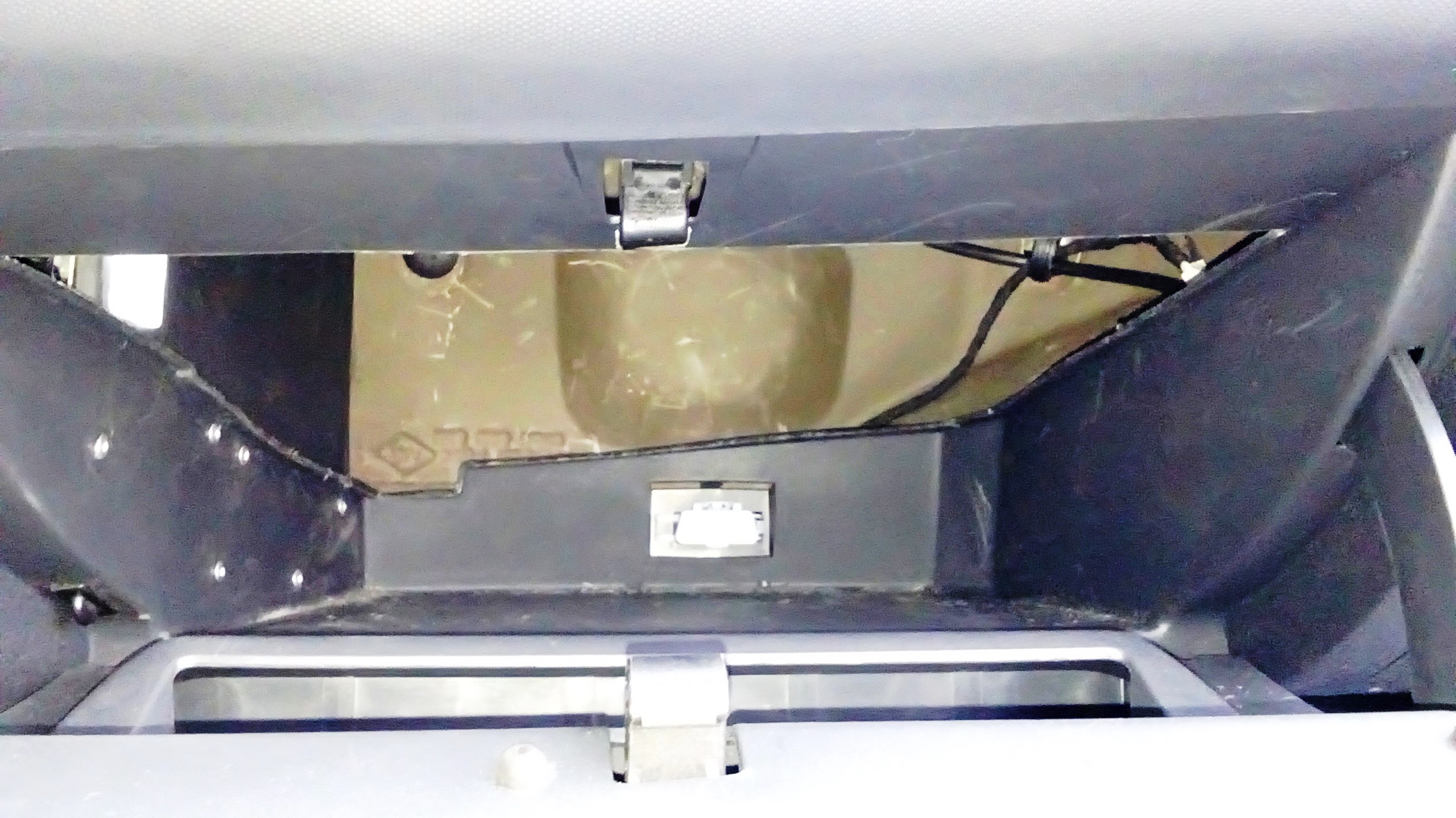

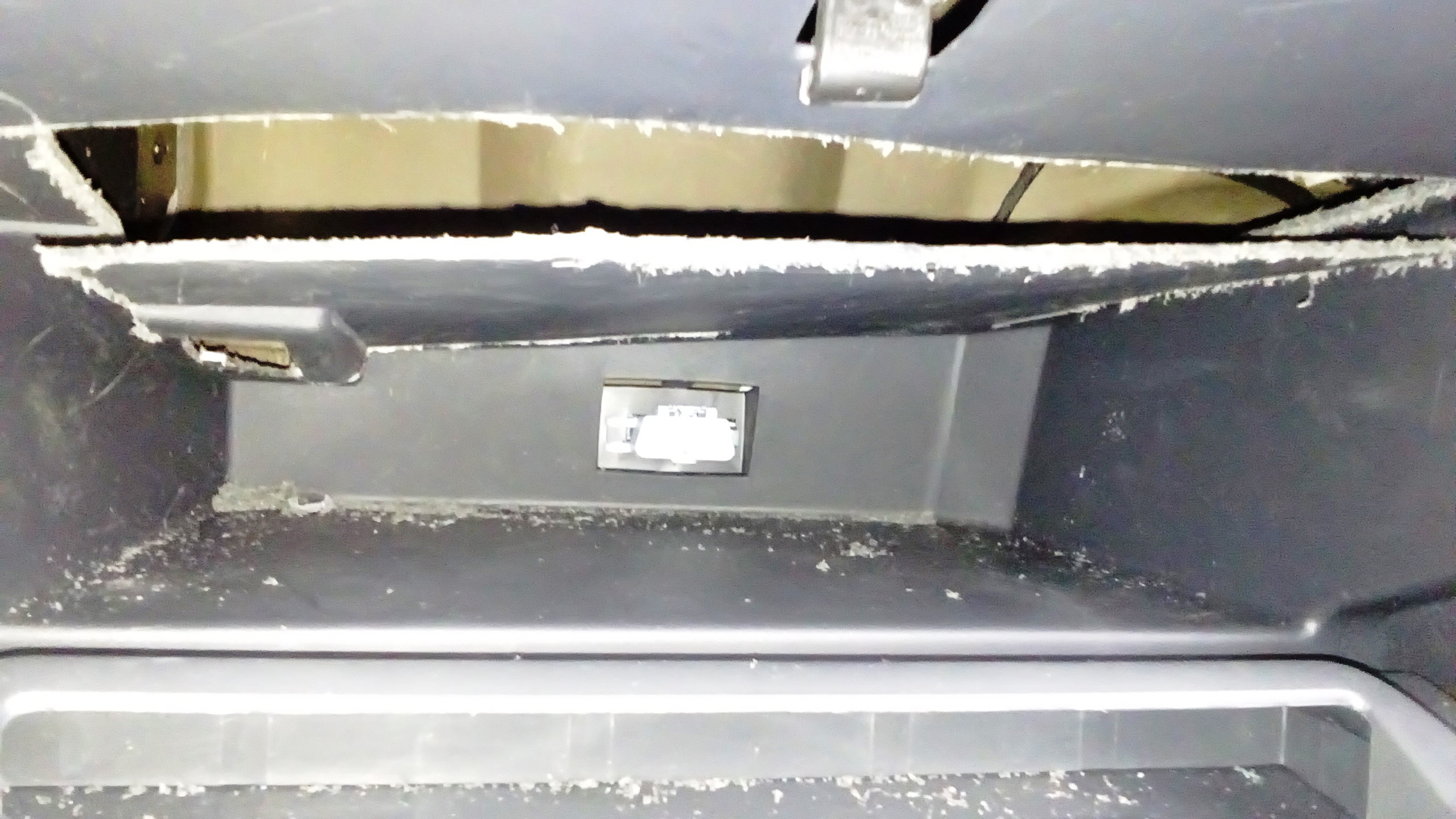

При установке сигналки увидел, что над бардачком очень много свободного места. Реально много. Лезвием от ножовки и острым ножом срезал верхний пластик. Он легко режется и не очень твердый. При этом оставил по краю 5 мм для жёсткости. С левой стороны на заклепки поставил срезанную пластину с врезанным в нее по размеру плафончиком от Калины (запитал от +12 магнитолы).
Проблемы возникли при установке концевика освещения. Дверца бардачка мешала установке. Открутив шурупы (бита торцевая Т-20) и разобрав дверцу удалось вставить концевик, предварительно ножом расширив посадочное отверстие. Шуруп возле концевика доставил большие проблемы, но был побеждён (биту торцевую пришлось укоротить и крутить плоскогубцами).

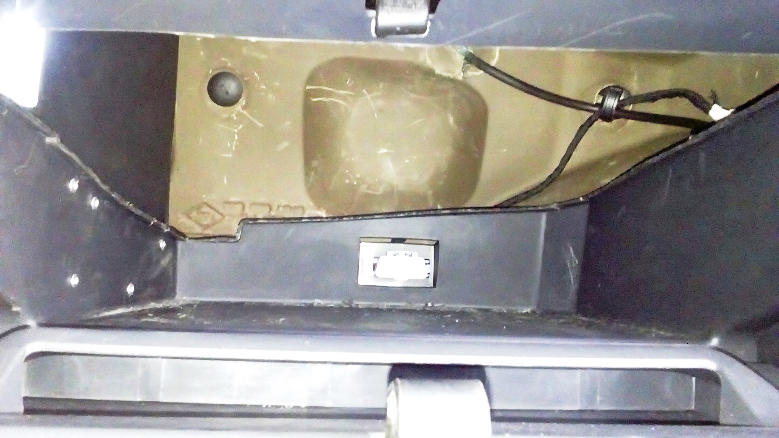

Получилось то, что и хотел – свет и увеличенный в 3 раза размер бардачка.
Жёсткость самого бардачка не изменилась . Звуки и скрипы новые не появились тоже.

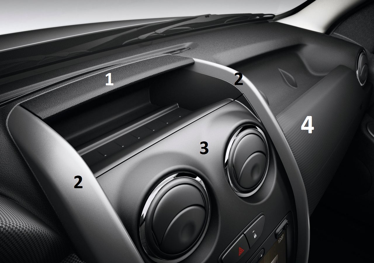

Чтобы посмотреть, что находится над бардачком, надо немножко разобрать облицовку торпеды. Отщелкнуть 1, затем отщелкнуть декоративные полоски 2 возле магнитолы (слева и справа) и отщелкнуть панель 3 вокруг магнитолы. Затем снять крышку 4 подушки окрутив 2 шурупа, доступ к которым откроется после снятия панели 3 (нужна бита Т-20). Так я разбирал свою машину без подушки безопасности. С подушкой может быть иной порядок.
Салон рекомендую прогреть, чтобы пластик стал мягким и не ломался.
