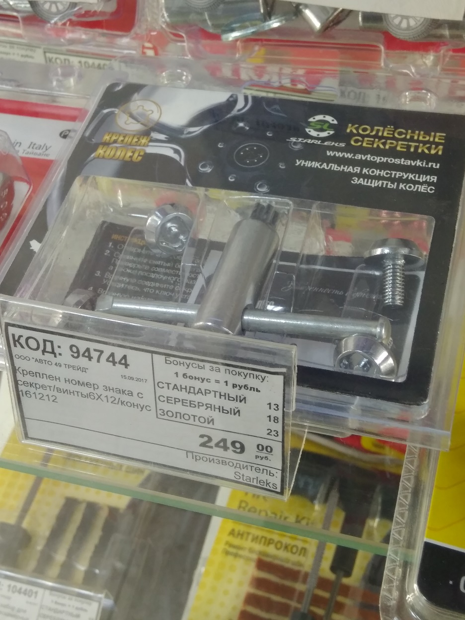

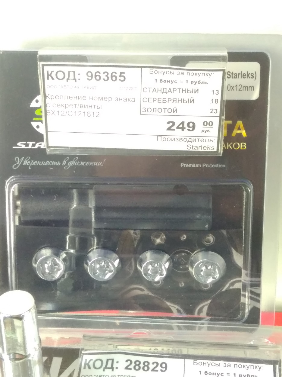

Заходил в автомаг. Посмотрел секретки для крепления госномеров. Резьба точно М6. Длина резьбовой части 12 мм. Толщина тела петли капота 3.5 мм. Толщина шайбы под головкой крепёжного болта 1.5 мм. Итого 5 мм. Остаётся 7 мм. Думаю, хватит для крепления в посадочном месте. Буду пробовать. Фото с витрины прилагаю.
