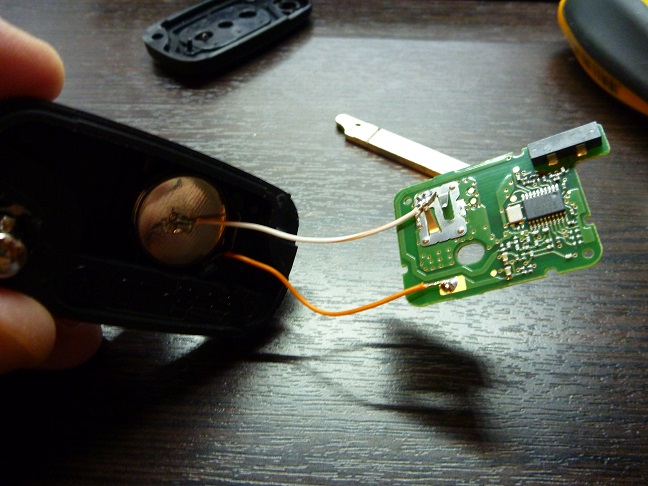

Всем привет.
Ключ для рестайла с тремя кнопками. Сделать раскладной элементарно.
Сегодня забрал на почте вот такой ключик: http://ru.aliexpress.com/item/New-3-...379043647.html

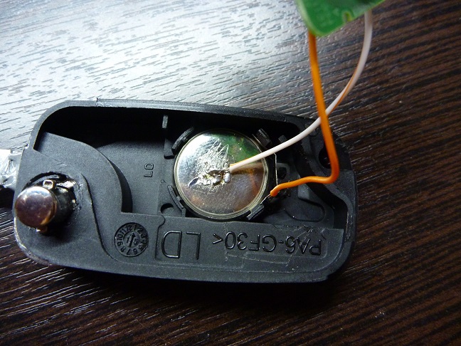

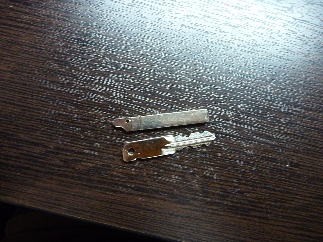

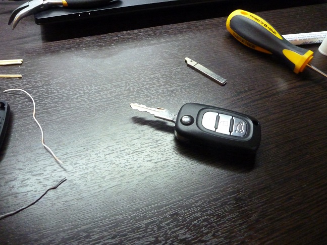

Дальше всё просто. Если есть тиски (у меня нет), то родной ключ легко подогнать под посадочное место выкидного ключа. Мне пришлось резать дремелем, получилось криво и сверла не было, чтобы просверлить дырку для фиксатора... но был поксипол. Пришлось на него лепить ))) держится и ладно. Минус припаял к батарейке, а + на клему, или как оно там называется. На плате припаивается ещё проще. Пилить плату не надо, она идеально встала. Все кнопки работают. Один минус, нижняя кнопка вместо дист. запуска нарисован открытый багажник. Лично меня не напрягает.
И осталось найти значок реношный. Этим позже займусь.
