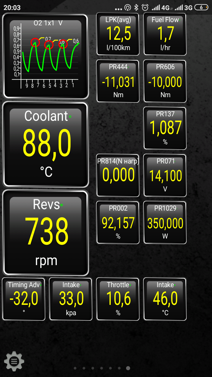

Продолжил мучать генератор. Как писал выше простое скидывание фишки результата не приносит. Зацепился за то, что при скинутой фишке показания замирают на 350Вт.
