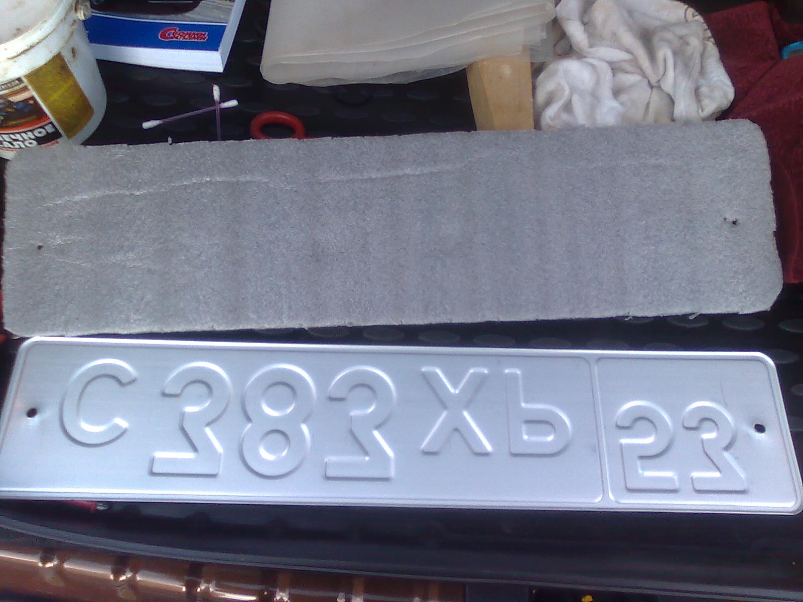

Борьба с лязгающим задним номером:
делай раз - обклеиваем сплошником обратную сторону рамки самоклеющимся паролоном 4 мм толщиной;
делай два - обклеиваем выборочно тыльную сторону номера тем же.
делай три - ставим все на место и начинаем хлопать пятой дверью с удовольствием.
Вибропластом не рекоменду, т.к. это значительно увеличит массу номера - есть шанс потерять, да и касание фольги с корпусом не желателен
Зы: мне рамки прикрутили саморезами в автосалоне, смазал обильно пушсалом саморезы
