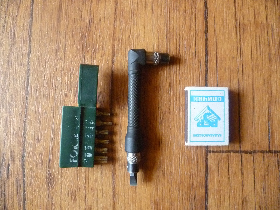

а как декоративная решетка радиатора отдельно от бампера снимается поподробней пожалуйста
Изнутри 3-мя шурупами Торкс 20 и снизу несколько защелок(9 вроде)
Как выглядят защелки
Открутить 4 шурупа крепления держателя решетки(которые в районе замка капота и аккуратно приподнять вверх(чтобы миновать резинки радиатора) и на себя, этого становится достаточно, что бы подлезть , например вот таким "набором"
изнутри и открутить 3(слева, справа и посередине) шурупа, дальше аккуратно "выдергиваем" низ на себя. Дальше, если надо открутить решетку от держателя, то просто откручиваем 6 шурупов и вытаскиваем 2 защелки
они разъединяются, я держатель поставил назад, в прошлых сообщениях на фото он черного цвета.
