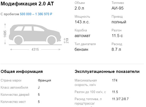

Друзья, у меня до этого были разные авто, в основном седаны/бензин, советский автопром, короллы, ауди а4, форд, и рено-симбол. Так расход везде укладывался в 10ку это максимум. Потому слышать что 15-20 это норм для меня очень странно и неожиданно Я понимаю, что паспортных данных никогда не достичь, ну пусть на 2-3литра больше, но не в два раза же
