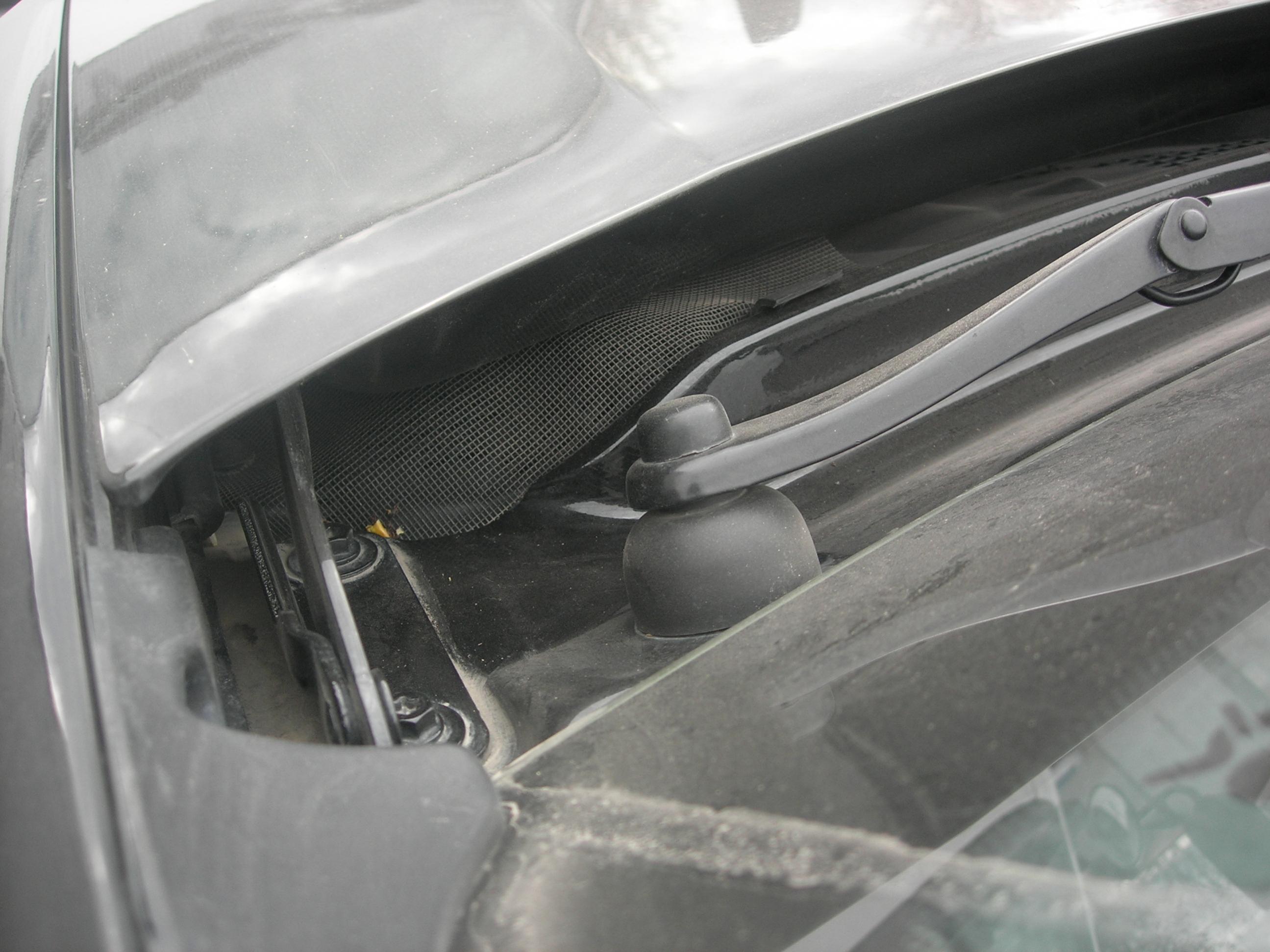

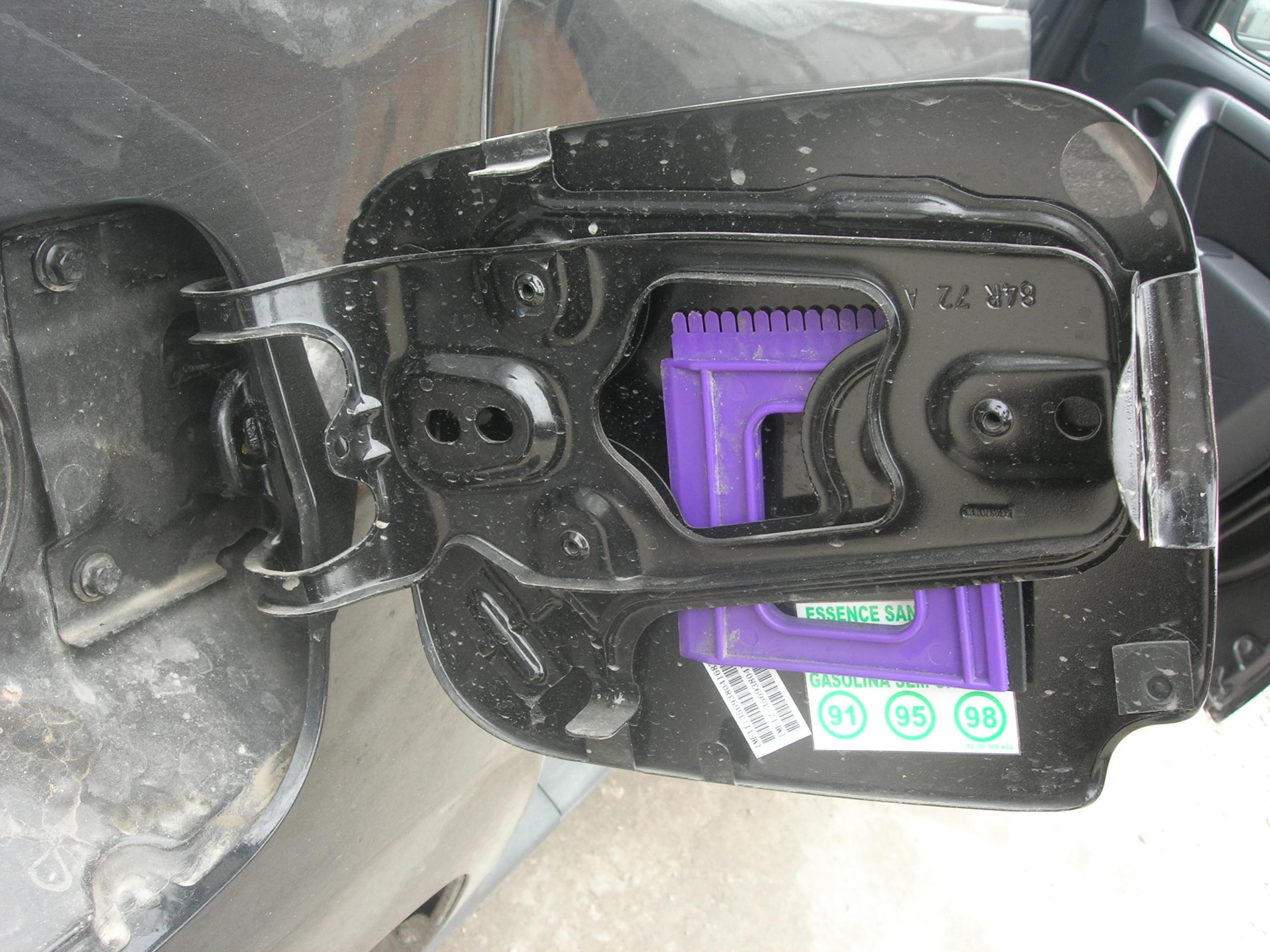

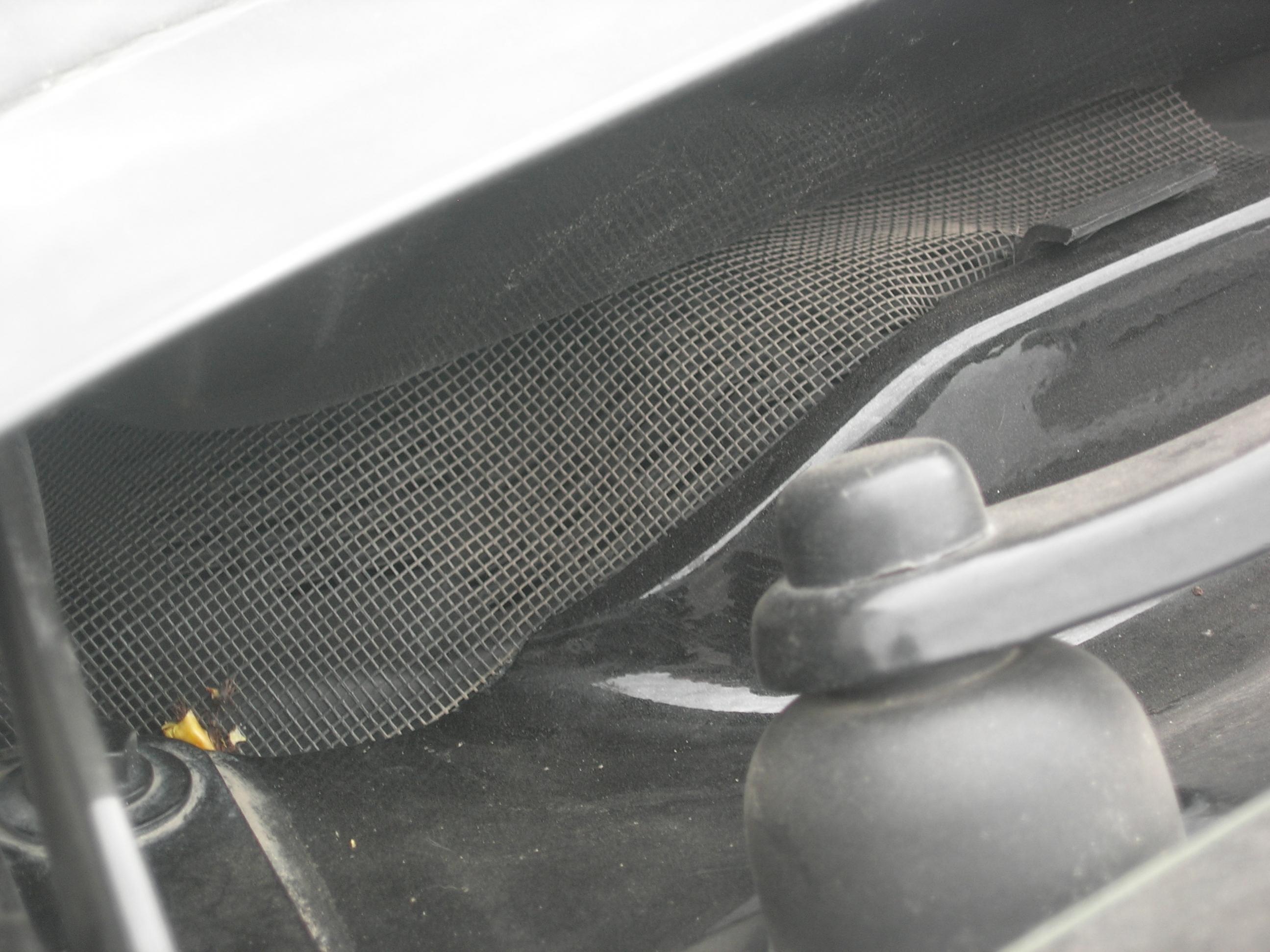

Вот ещё вариант сетки.Устанавливается за10мин.Можно натягивать чёрные колготки,но считаю воздух будет хуже проходить.Так делал ещё на Логане,проверено временем-внутри чисто!И очищается очень легко,открыл капот,дунул со всей силы и мусора нет!Сетка москитная,как на стеклопакетах.(В продаже бывает редко.)П.С.:зимний скребок можно на лето и не убирать.
