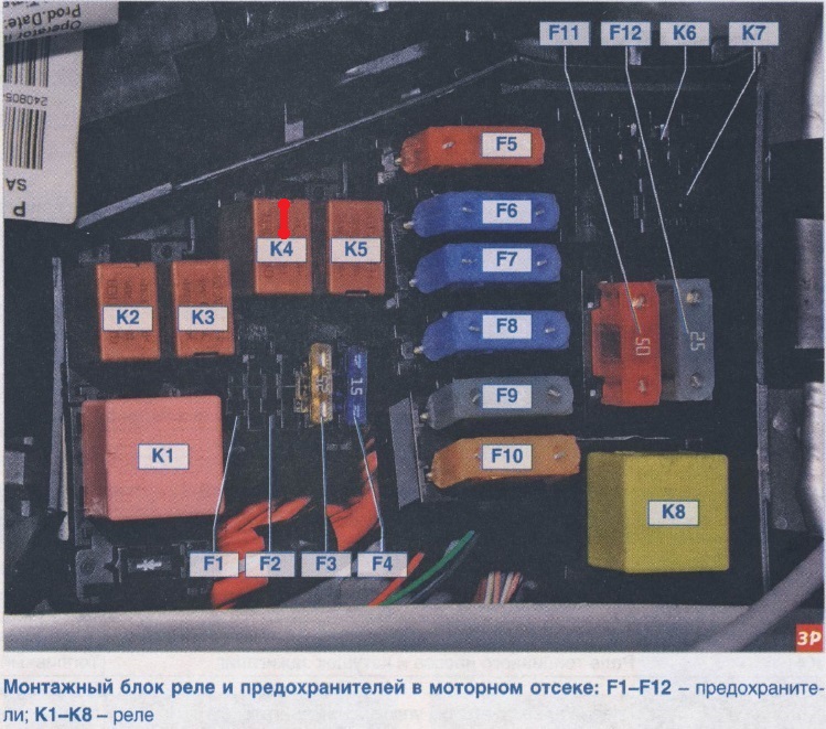

Блок предохранителей и реле в моторном отсеке. Картинка - из "умной книги". Реально его насыщенность у каждой машинки должна отличаться от этой в зависимости от комплектации. Пририсованный красный отрезок на реле К4 - это место втыкания перемычки для включения напостоянно бензонасоса при сливе топлива.

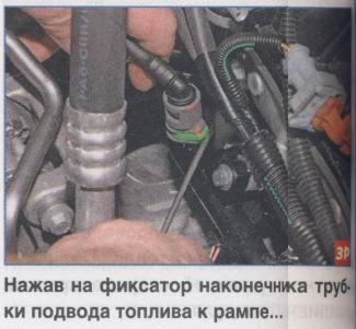

Топливный разъем к рампе. При овладении навыками снятия этого разъема - оптимальная точка для слива бензина из системы. Удалось уверенно обнаружить при дневном свете (двигатель 1,6 без кондиционера). Ничем не закрыта. На картинке из книжки - способ разъединения разъема - здесь уже машинка с кондиционером.
