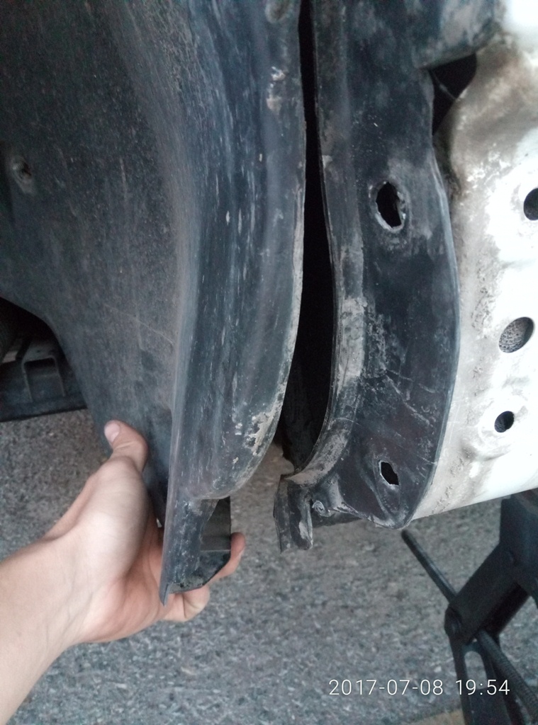

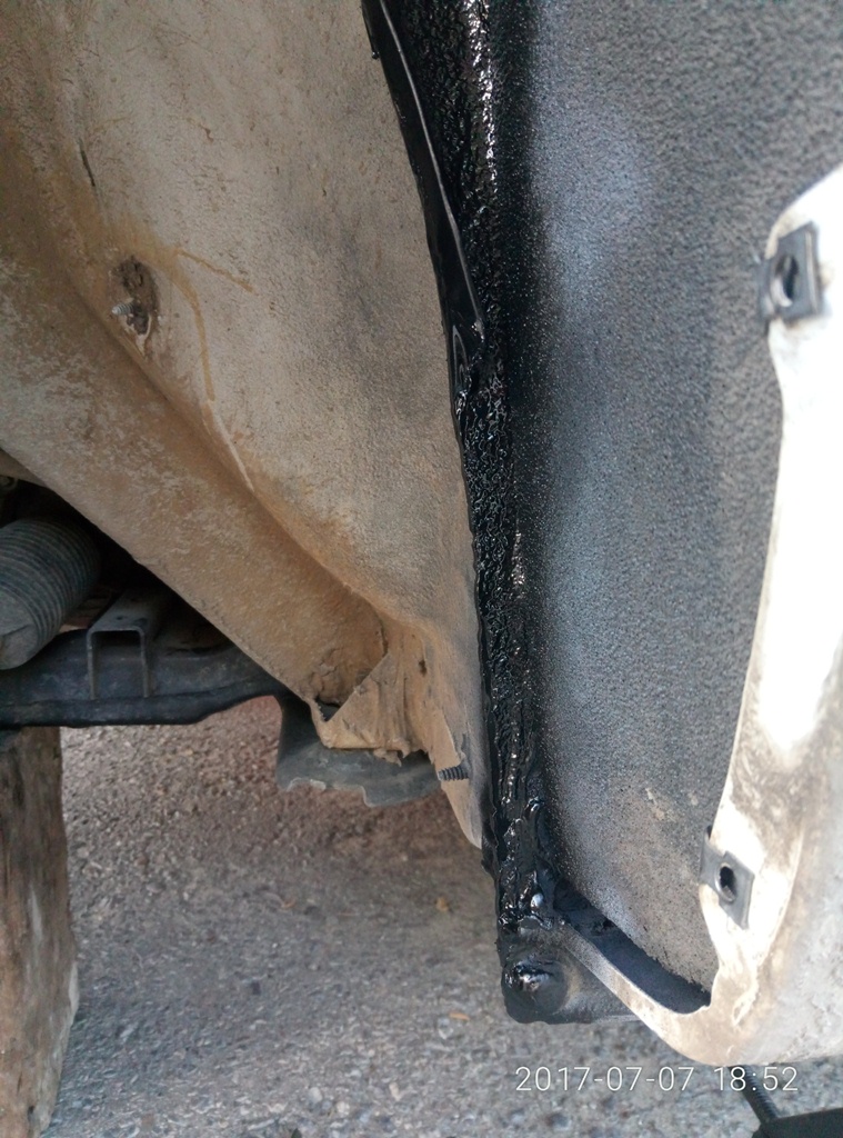

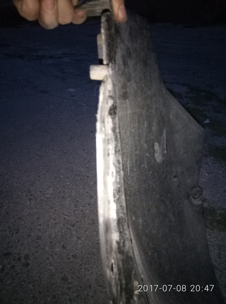

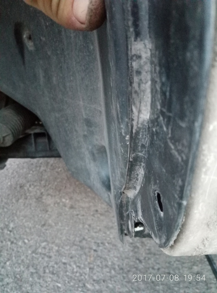

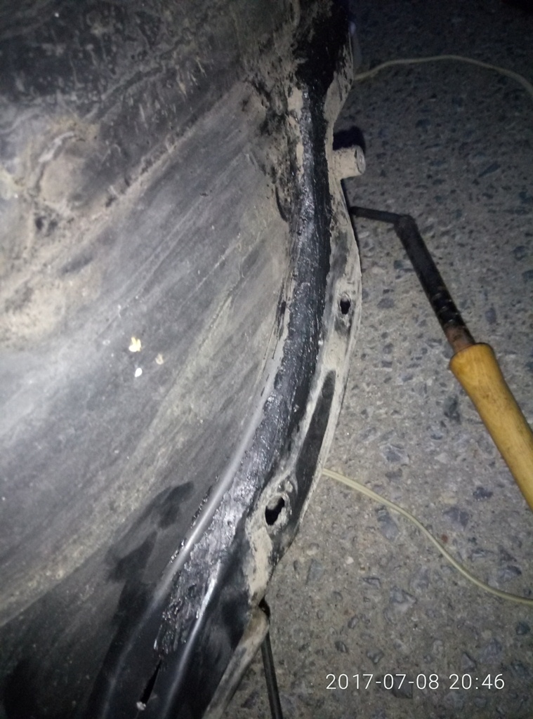

Давайте я выложу сюда основную инфу. Что не понятно пиши на драйв в личку конкретно всё распишу.
Первым делом нужно отрезать ребро. Я именно резал болгаркой. (некоторые лупят кувалдой, но думаю проблем с коррозией будет больше.) Резал потихоньку не спеша. Чтобы не нагревать до красна и не палить краску.
Нужно добиться, чтобы этого выступа (где брызговик) не было совсем. Тогда у вас не будет чиркать в этом месте. Но будет тереть в крайних положениях руля спереди и сзади.
Легче будет видео снять и руками всё показывать. Иначе объяснить на пальцах не получится=)
