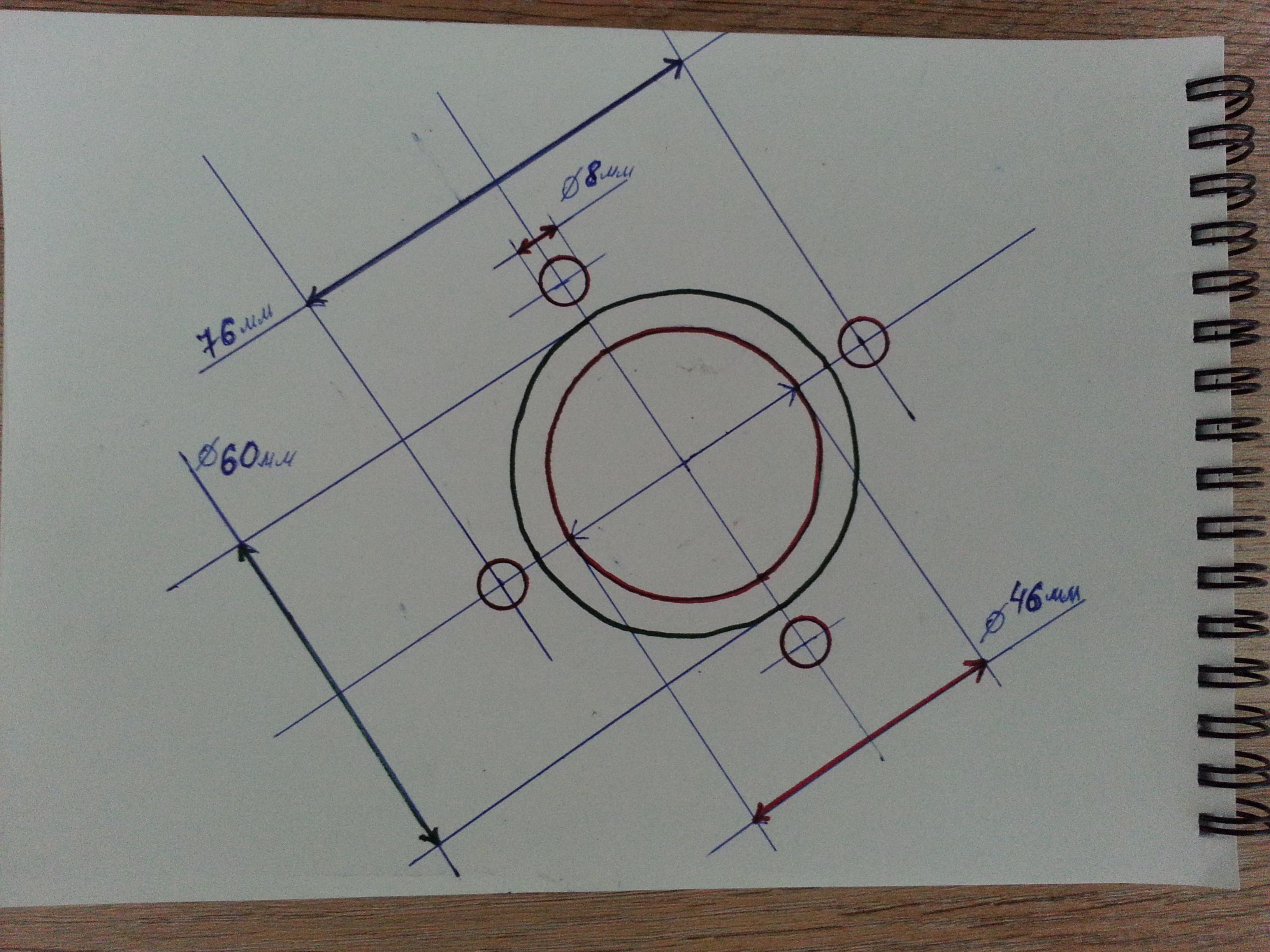

Здравствуйте, хочу поделиться первыми впечатлениями о Sapphire с 20л кубом, начну пожалуй с перегонного куба: качество прекрасное, сварка не заметна, верх и от сварочного шва ближе к середине куба отполирован до зеркала, до конца полировать не стали, а жаль, есть ощущение не завершенности. Мыть удобно рука везде достаёт, но сливать барду особенно горячую проблематично, имеет смысл приварить кусочек трубы с резьбовой заглушкой на 3/4, кому надо кран вкрутят, а кому не надо заглушкой пользоваться будет. Теперь касаемо самого Sapphire, вид шикарный, блестит, сделан добротно, сэм получил из СС 78 градусный, но и здесь есть нюансы, прямоточный холодильник работает шикарно, брагу гнать одно удовольствие, а вот со второй перегонкой замучился поток ОЖ регулировать, а все потому что укрепляющая колонна представляет из себя пустую трубу через которую насквозь проходят две трубочки охлаждения, они как-бы охлаждают часть паров, но площадь их ничтожно мала и к тому же они препятствуют применению насадки Панченкова, то есть это возможно, но только до нижней трубки, я использовал мочалки из нержавеющей стали влезло две штуки, вобщем по моему мнению колонне не хватает дополнительной рубашки охлаждения в верхней части. А так аппарат радует и глаза и душу. Надеюсь был полезен, вот ещё задумал диоптр присабачить, есть ли возможность заказать у Вас фланец вот с такими центральным отверстиями?
