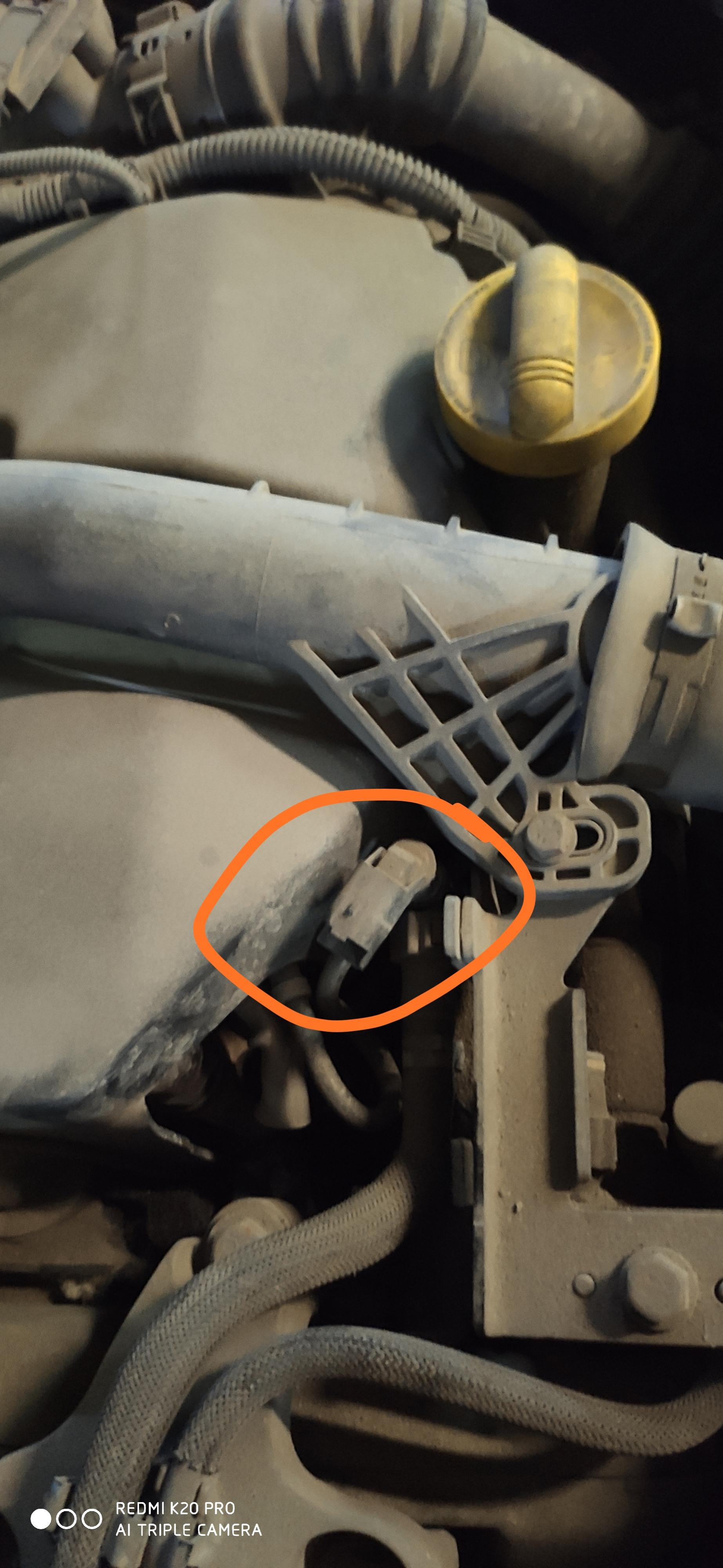

Восклицание 1.5d Дастер проблема с датчиком температуры топлива
Всем привет форумчане! История такая: сдох(совсем сдох показывает короткое замыкание) датчик температуры топлива, заменили на новый(меняется вместе с топливной трубкой обратки 166717694R) работал нормально не долго и вроде как тоже сдох, но показания с него меняются на горячем и на холодном двигателе(от 0.8-1.3 кОм сопротивление по мультиметру), и опытным путём выяснил что мой автомобиль воспринимает датчик примерно от 100 до 250 Ом( ставил переменный резистор и смотрел изменения через OBD). И вот сама суть вопроса: датчик как то прописывается в мозги автомобиля или мне подсунули трубку от какой то другой модели, или проблема в мозгах? Если есть у кого возможность замерить парамеры датчика, буду очень признателен или может кто сталкивался с подобным.
