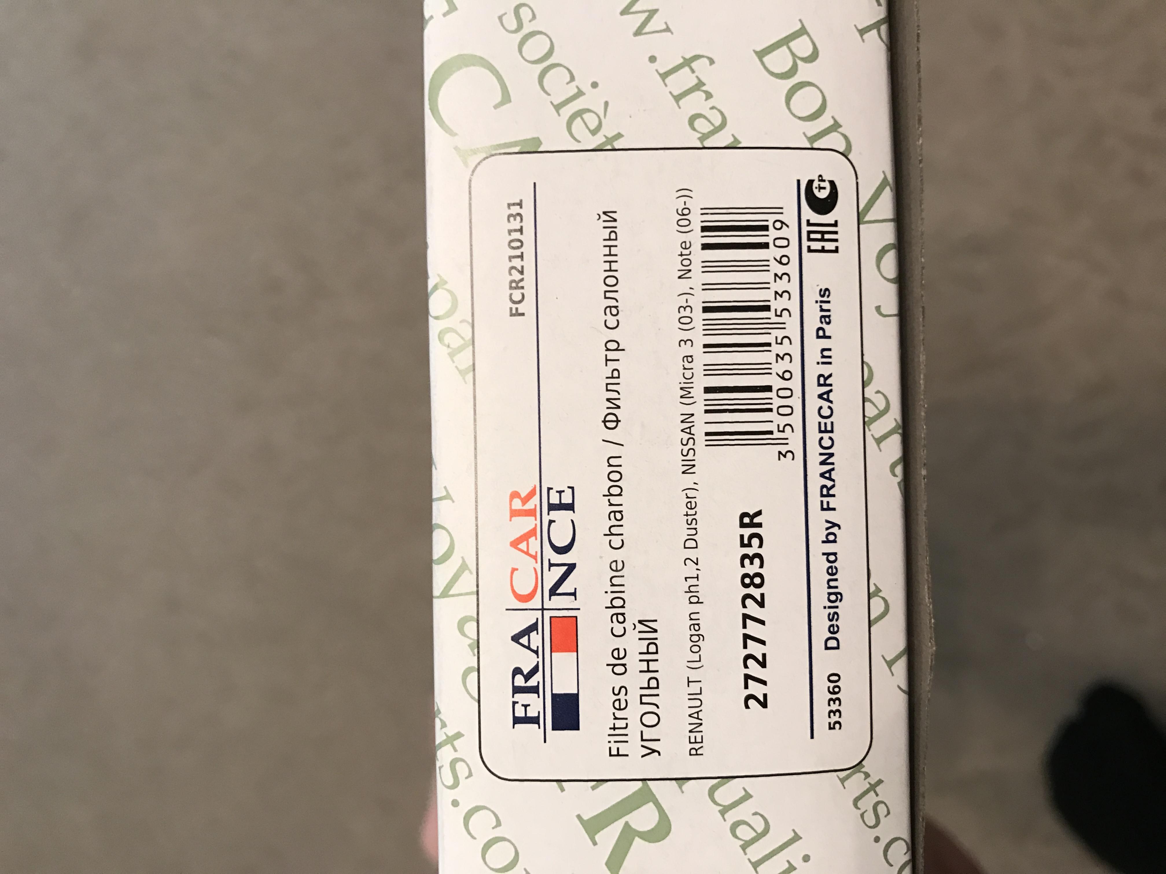

вообщем заказал на экзисте 2-а сказу чтоб сравнить =)

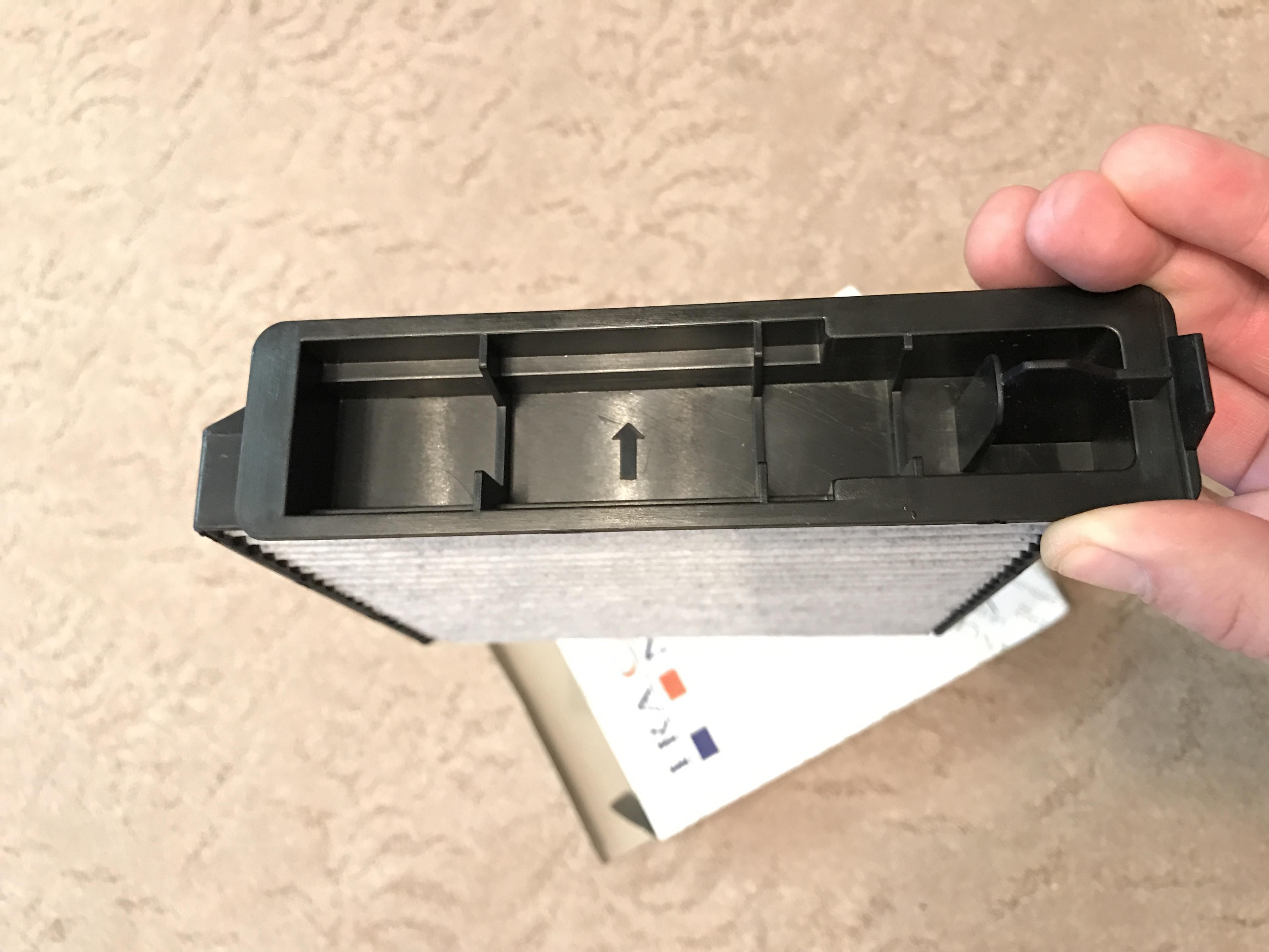

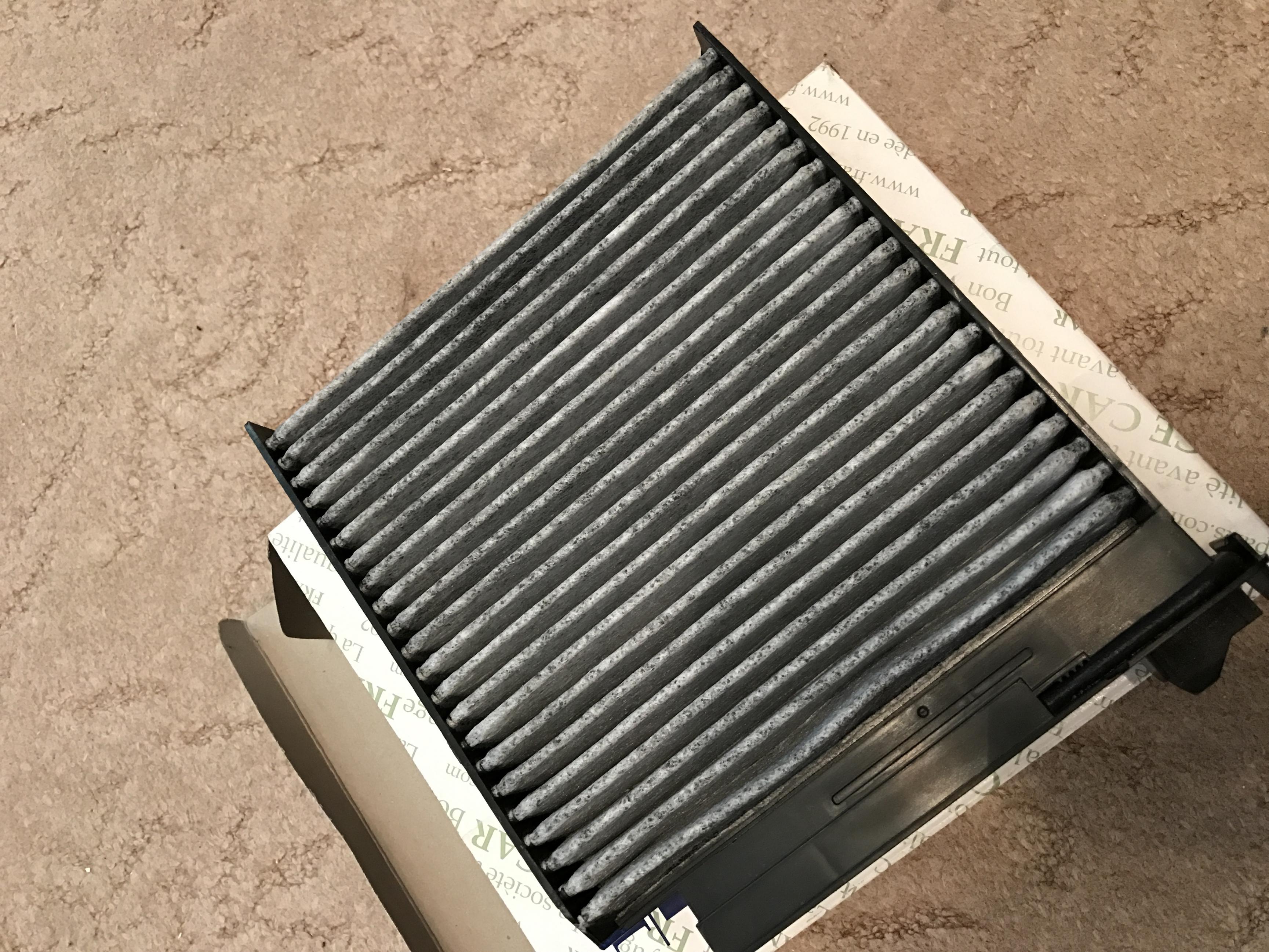

FCR210131 (который не с правильной установкой мембраны) правильная должна быть у этого номера: FCR210486! фото прилагаю, где видно стрелочкой направление воздуха =( оно не правильное.. мой совет никогда его не заказываете! а про правильный загиб последней гармошки.. засунул туда телефон и снял на видео, и понимаю, что загиб не будет влиять на попадание в салон пыли! (там около 1см углубление в конце куда плотно встает фильтр) просто когда вытаскивать фильтр загиб в сторону двигателя не даст если много грязи вывалиться с сторону радиатора салона и не забьет его.. это конечно мое мнение =)
