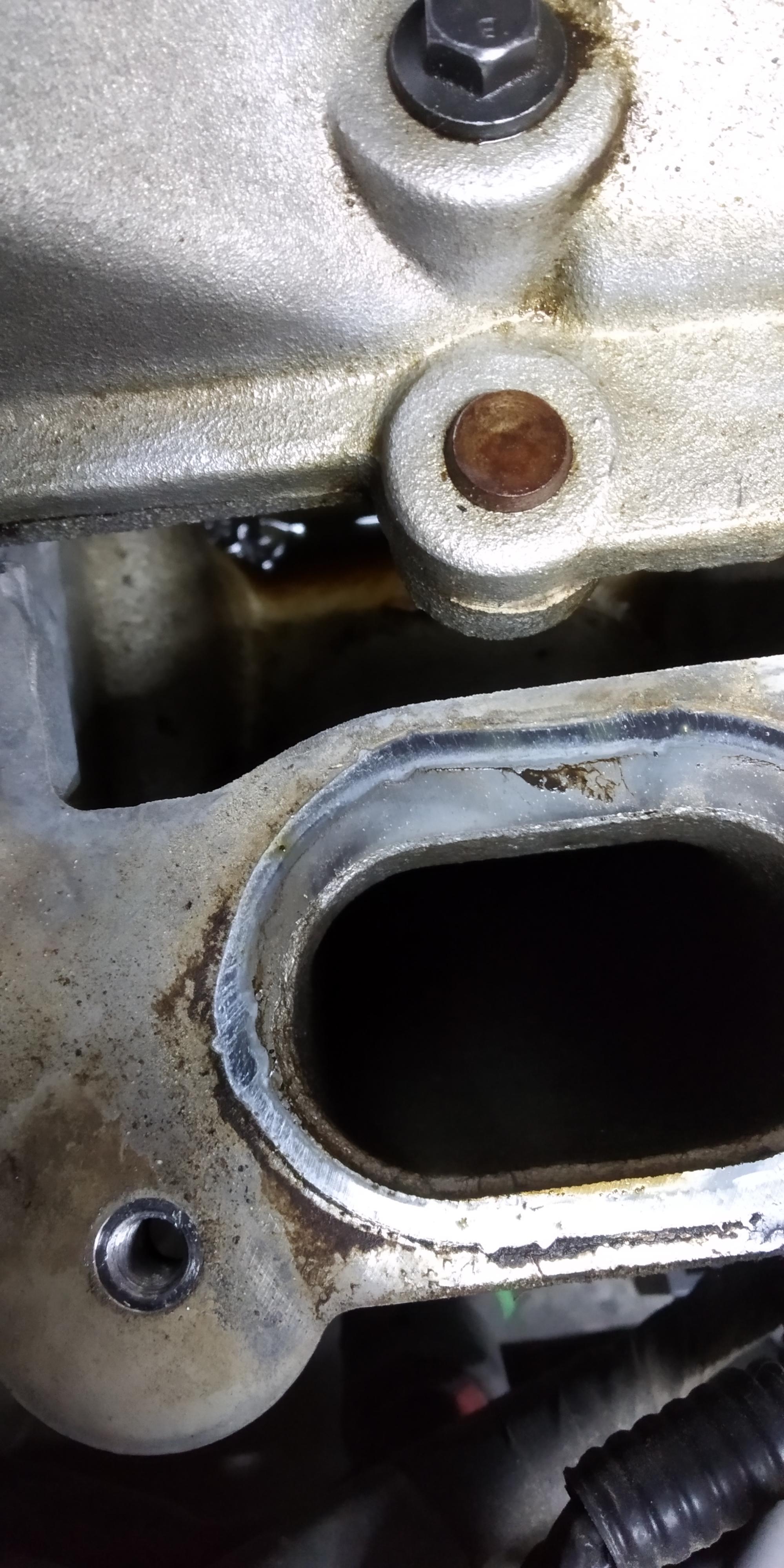

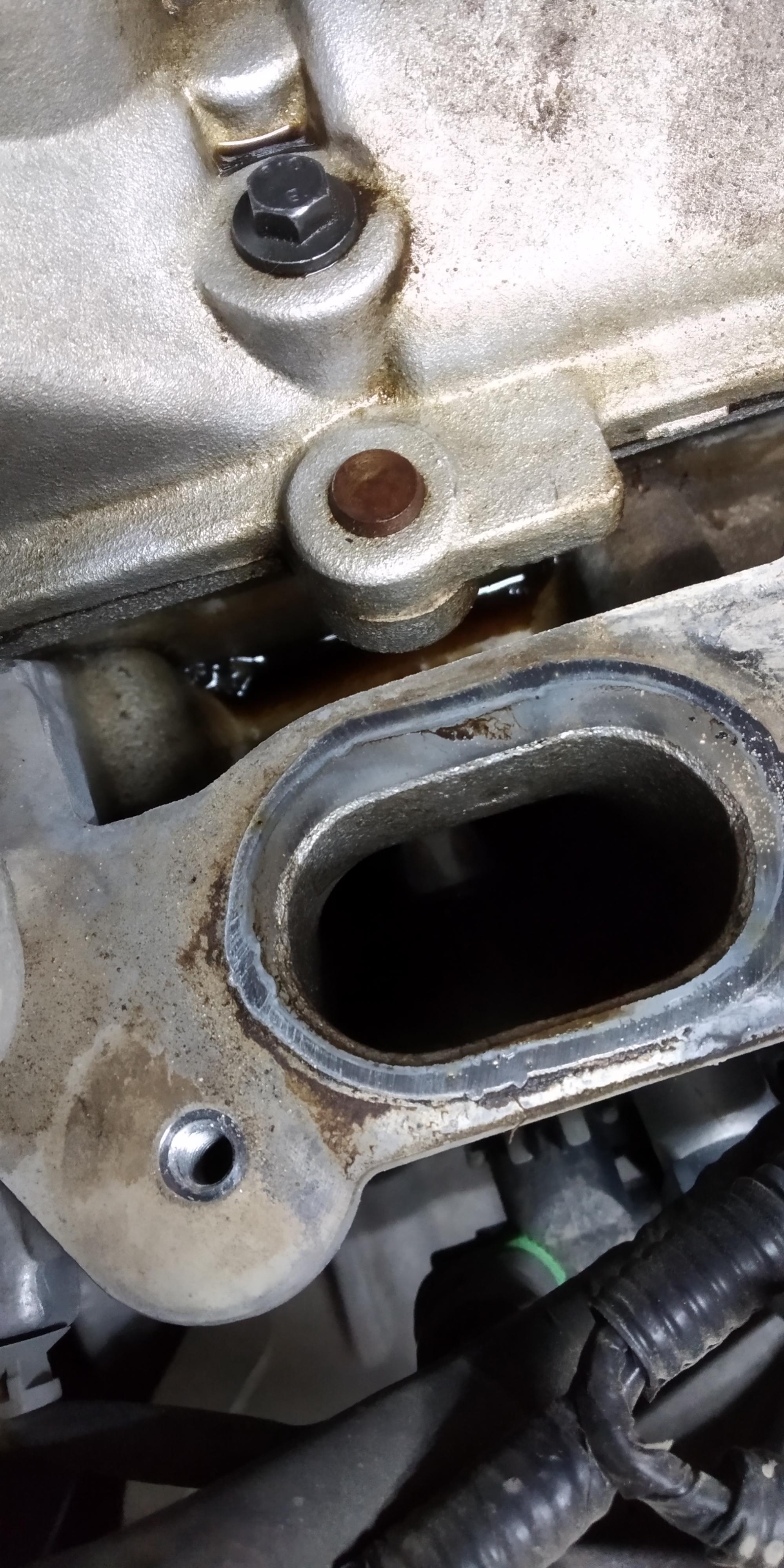

Сегодня "дошли" руки до проблемного места. Вот собственно и сам виновник http://www.dusterclubs.ru/vb/attachm...1&d=1552924839 Видно что под ним в отливке ГБЦ скопилась нормальная такая лужица масла http://www.dusterclubs.ru/vb/attachm...1&d=1552928462 Ну а это общий вид сверху http://www.dusterclubs.ru/vb/attachm...1&d=1552925040 Ну собственно процедура устранения этой проблемки сто раз описана в теме поэтому нового ничего не добавлю. Единственный момент... Будьте осторожней с алюминиевой шлифованной плоскостью к которой прилегает впускной коллектор. У меня ее край оказался острым как бритва. Когда протирал ее поверхность тряпкой от грязи, нехило порезал палец. В итоге 842 р на резинки под коллектор, 132 р на герметик ABRO "999" и немногим белее часа времени.
