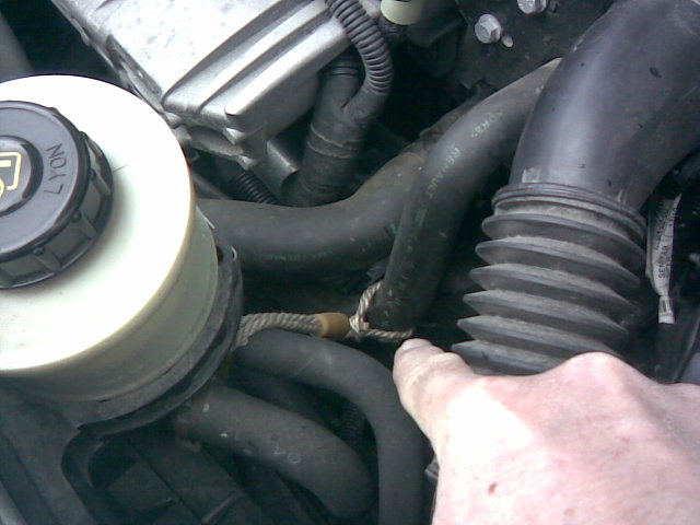

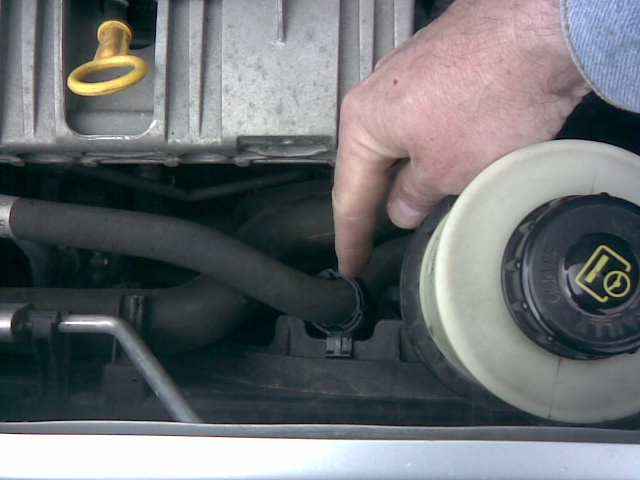

Сегодня обнаружил, что хомут фиксирующий шланг ГУР, идущий от насоса к бачку, на корпус вентилятора, соскочил . При чём, его металическая часть осталась на корпусе вентилятора. В следствие этого шланг стал тереть расположенный ниже патрубок радиатора.
В ходе дальнейшего осмотра было обнаружено, что расположенный ещё ниже патрубок системы охлаждения, имеющий значительную длину, не имеет дополнительной фиксации, в следствие чего трётся в нескольких местах об другие патрубки и жгуты проводки. Зафиксировал при помощи подручных средств.
