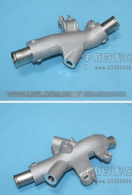

028121145B — первый фланец в который вкручиваются свечи
026121144E — второй он пластмассовый брать можно самый дешёвый

Фланец №1 — V10-0270
Фланец №2 — V10-0962
Прокладка фланца — 32918766
Свечи накаливания FG9034
