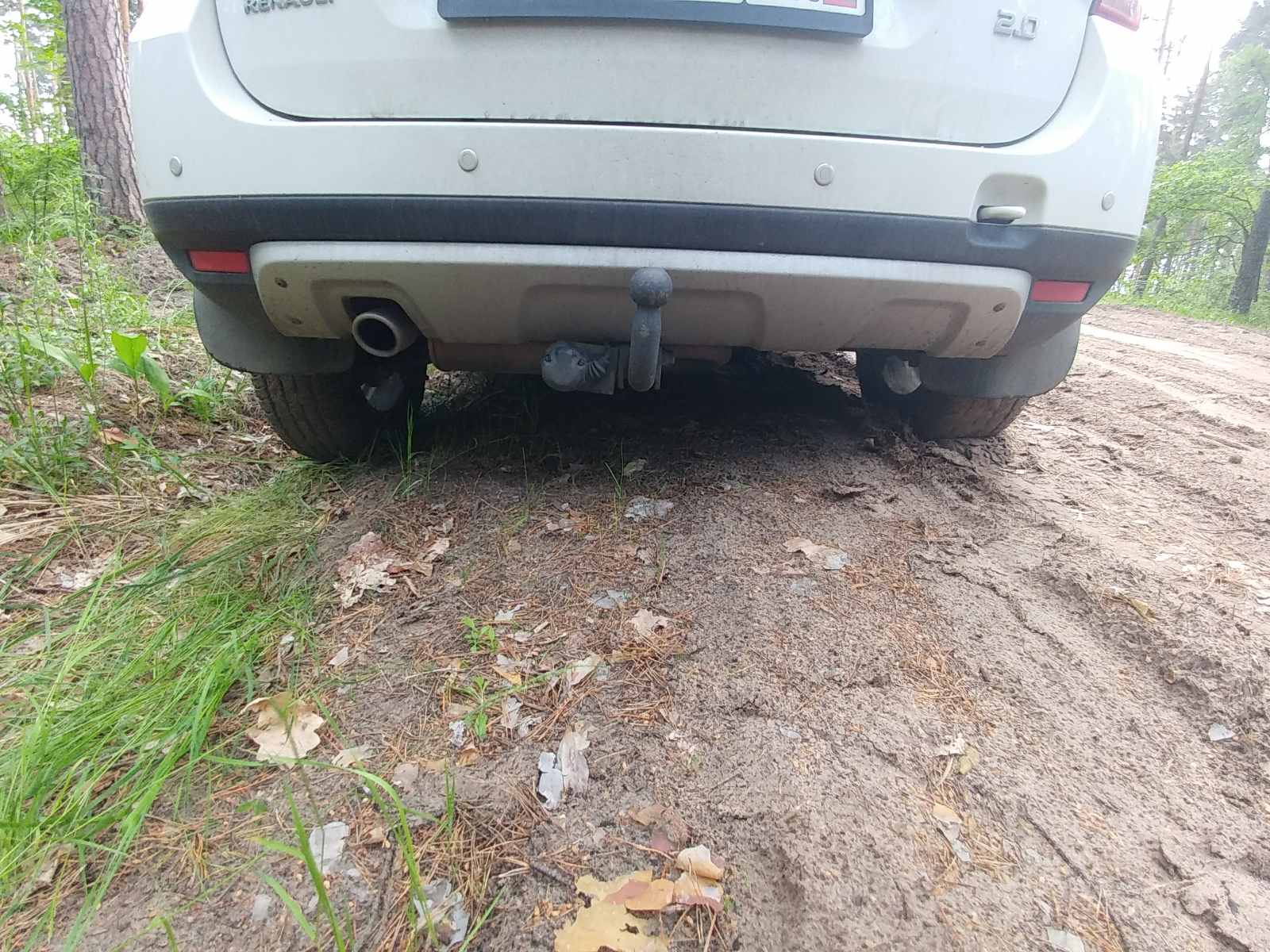

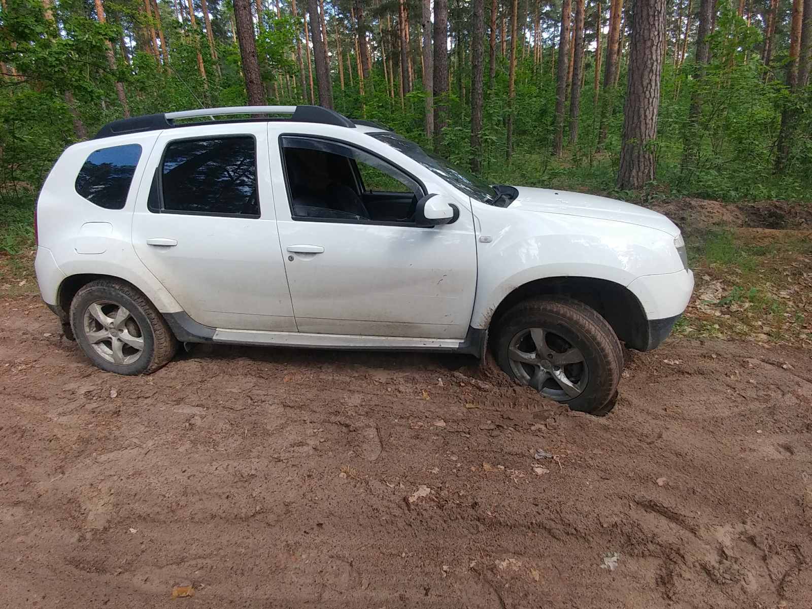

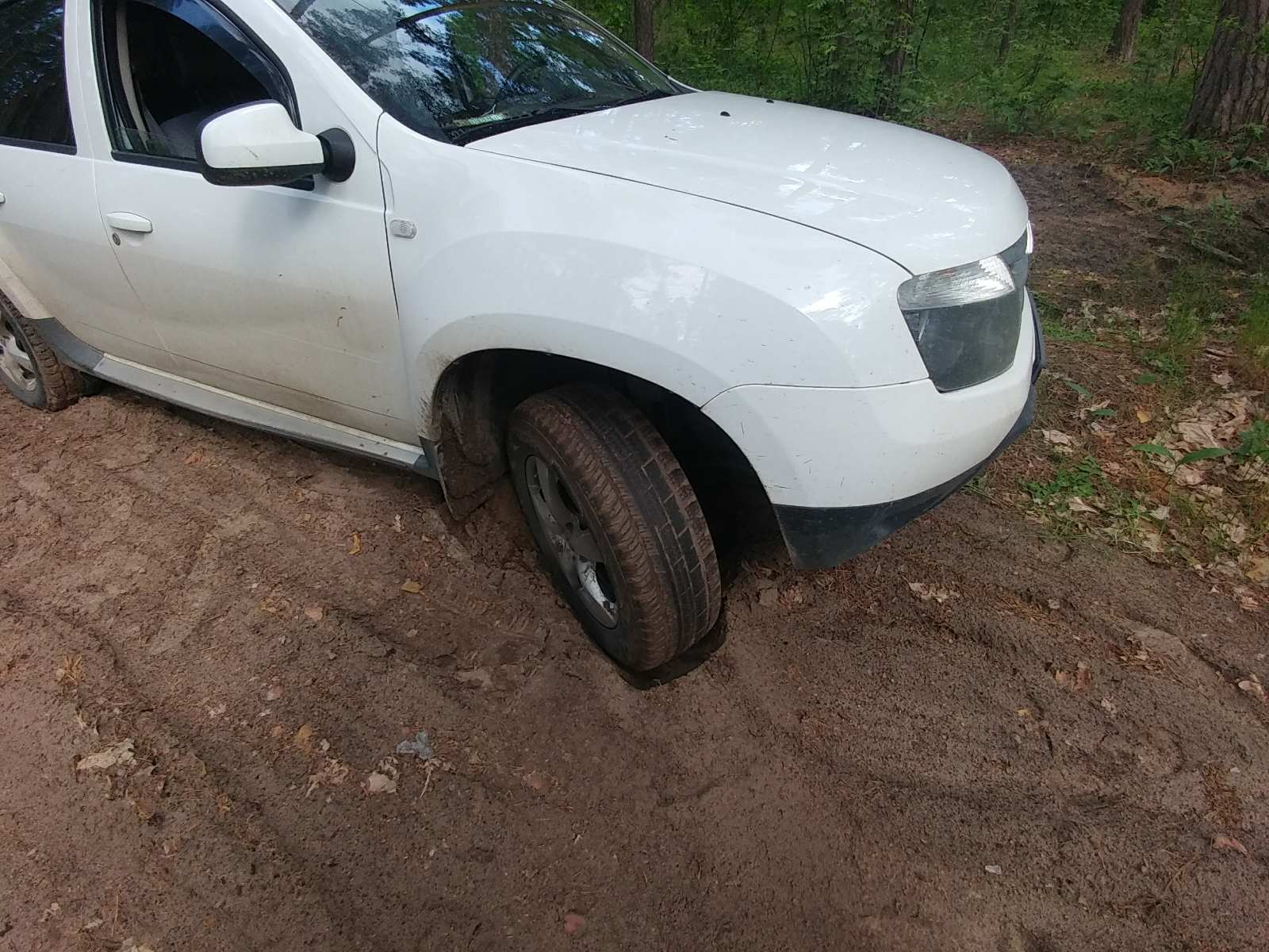

Доброго вечера.
Второй раз сталкиваюсь с такой ситуацией. Когда переднее колесо пробуксовывает при трогании, если застрял в снегу или песке, то полный привод выключается. Машина 2012 года, механика, есп и прочих систем нет, муфта прошивалась в 13 году. До установки блокки такого не было, просто ловил диагональное пробуксовывание. Если чуть катится, или трогаться с вытянутым ручником на асфальте то полный привод не выключается. Как я понял проблема в том, что передние колеса быстро пробуксовывают. Причем чувствуется, что есть натяг с задних колес но они не крутятся. Приложу видео и фото сегодняшней ситуации. Может кто сталкивался?
