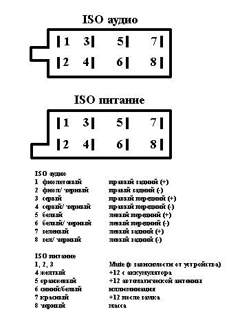

Да нужен плюс на антенну. Он должен появляться, когда мафон включен.
Судя по схеме, на 5 контакте разъема iso питание,должно +12 появляться, но не факт.
Схема старая, могло все поменяться.
Лучше прозвонить.
