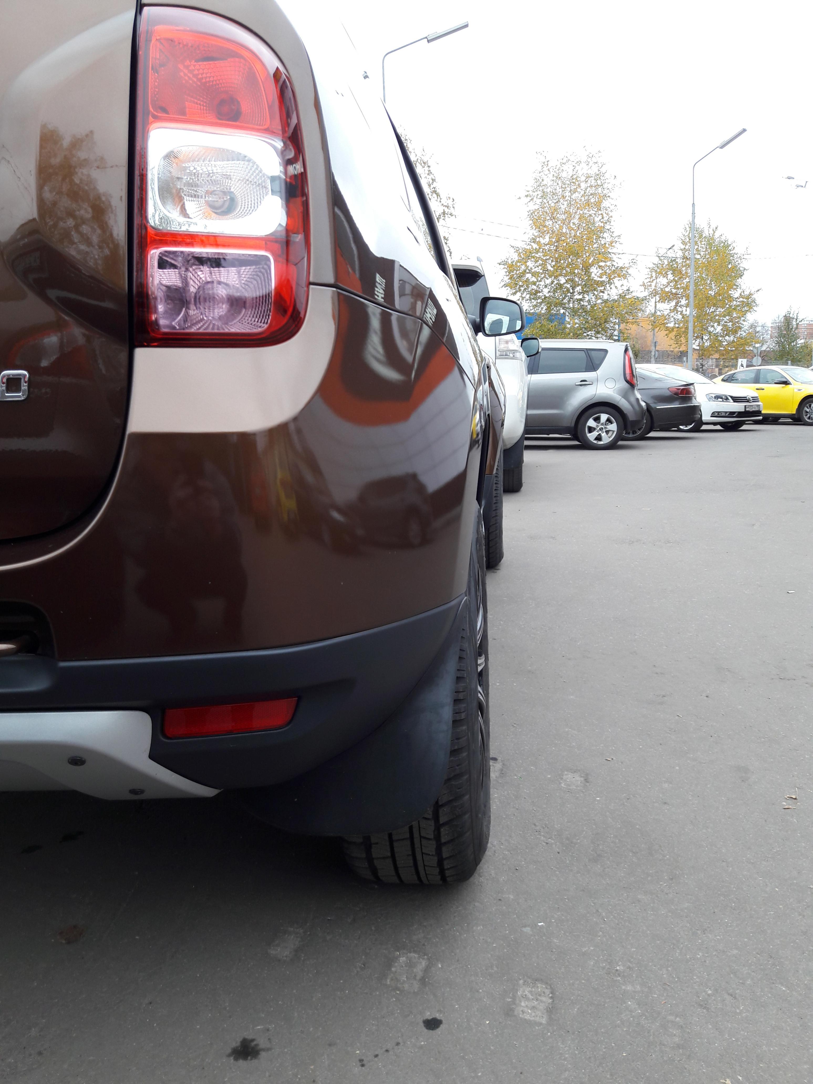

Скажите диски размерностью 7j16 Н2 подойдут на дастер?
Если вылет не запредельный, и диаметр посадочный не меньше чем 66,1 то подойдут.
Вот например диски 7j16, ET 40, с надетым на них штатным Amtel'ом
