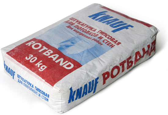

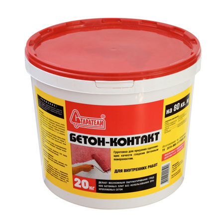

Железной щеткой очищаем стену от "сыпущихся" остатков горе-материала(очень желательно до бетона или кирпича).Далее на стену кистью втираем грунтовку Бетонконтакт(Очень хорошо перемешать,чтоб поднять со дна "зерно" .Если что то запачкали,то оттираем сразу.Высохший оттереть невозможно-"камнем" становится.)Выставляем маяки на Ротбанд.И Ротбандом же выравниваем.Ротбанд различается по цвету(возможно от производителя.Серый гораздо быстрей "встает",чем белый).Высохший Ротбанд грунтуем ЕК.Поверхность готова к наклеиванию плитки.Плиточный клей накладываем "гребенкой".Плитка в смачивании не нуждается.
Р.S Хоть и написано,что Ротбанд на гипсовой основе,но никогда не видел,чтоб он размягчался,крошился,вспучивался.
Бетонконтакт дорогое "удовольствие",но качественное.Возможно заменить этим:Грунтовка ЕК+ПВА+пескоцементная смесь.Приготовленную смесь втирать рукой,защищенной в диэлектрическую перчатку.
