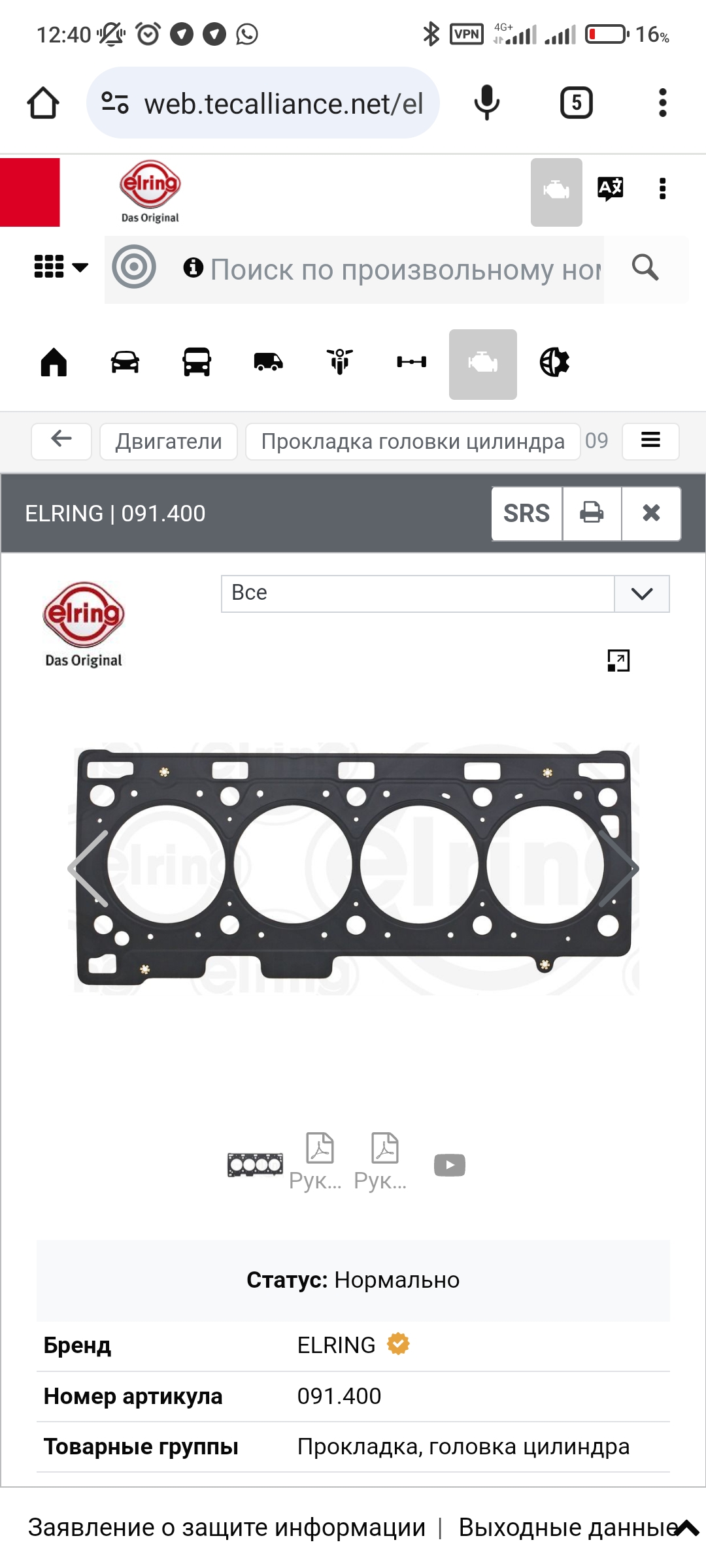

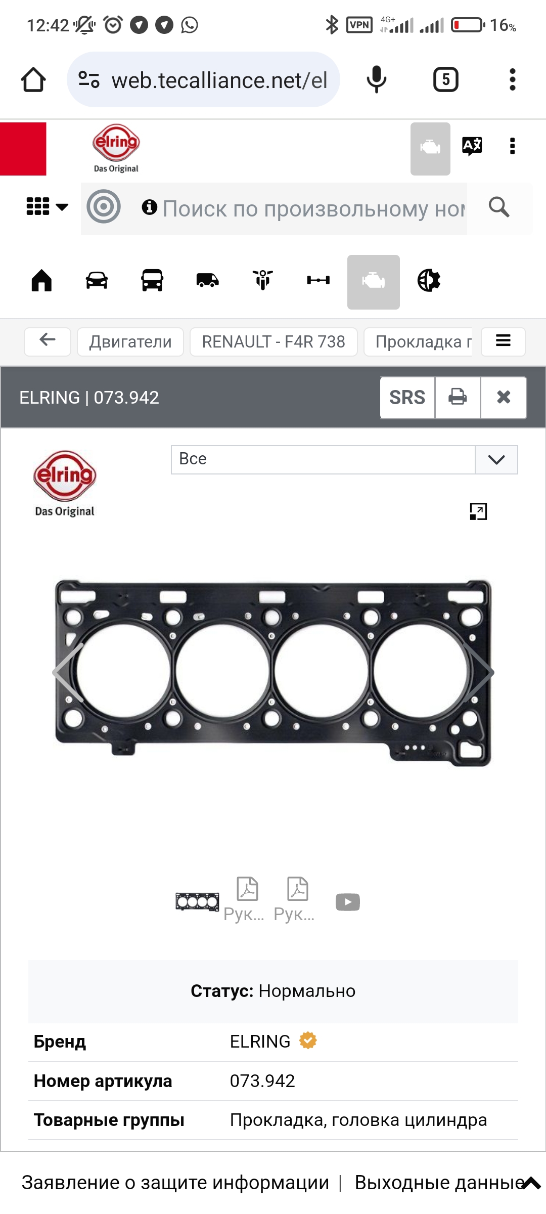

Шо толку?: диаметр горшков одинаковый, а толщину по фото уловить... Ннууу ...
Есть толк.
ELRING 091.400 (OEM 8200515111) диаметр 83,5 мм, толщина не указана
ELRING 073.942 (OEM 7700108254) диаметр 83,8 мм, толщина 0,7 мм
ELRING 374.581 (OEM 8200264952) диаметр 84 мм, толщина 1,34 мм
Возможно это не все прокладки, нужно каталог Elring рыть
По картинкам отличия есть
