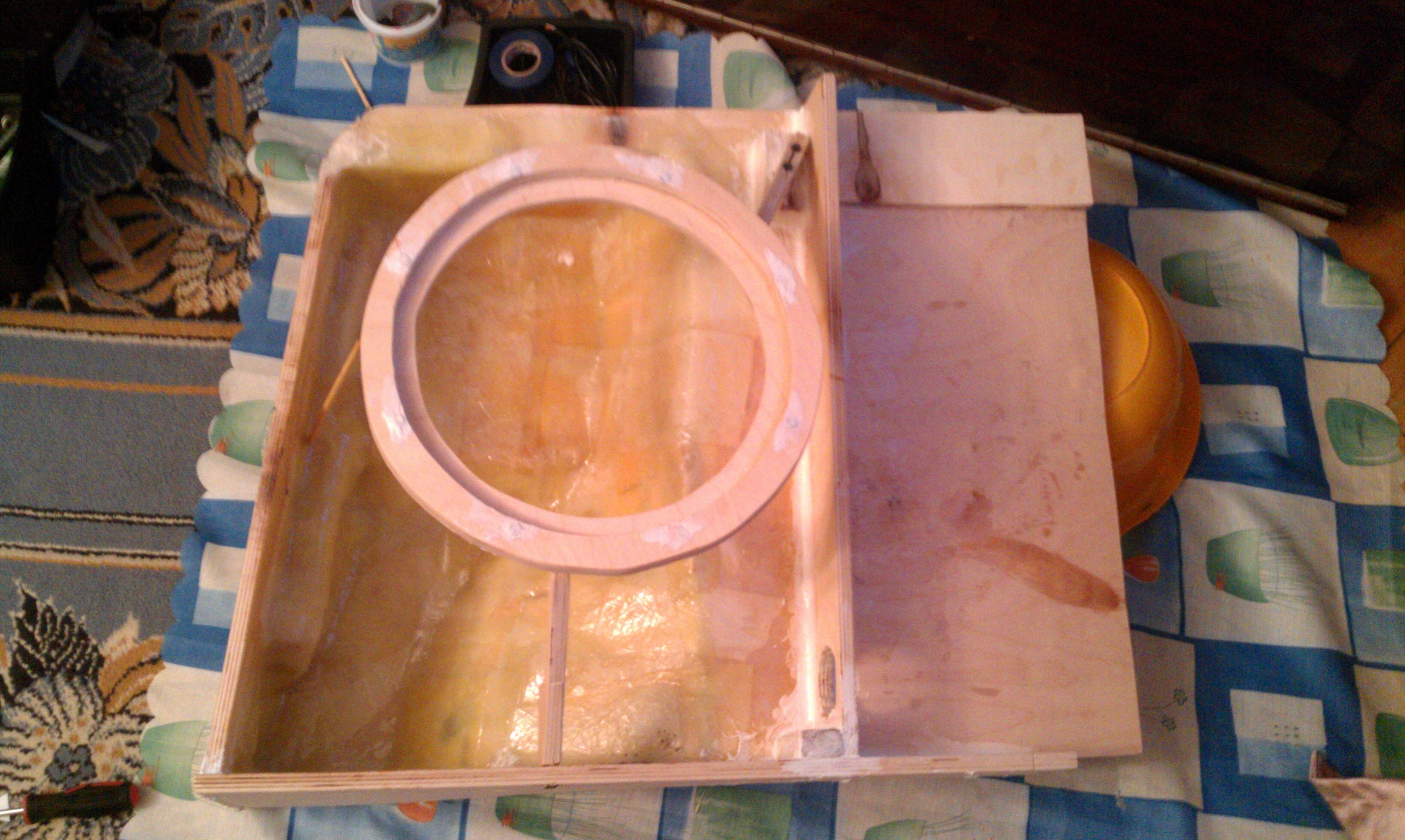

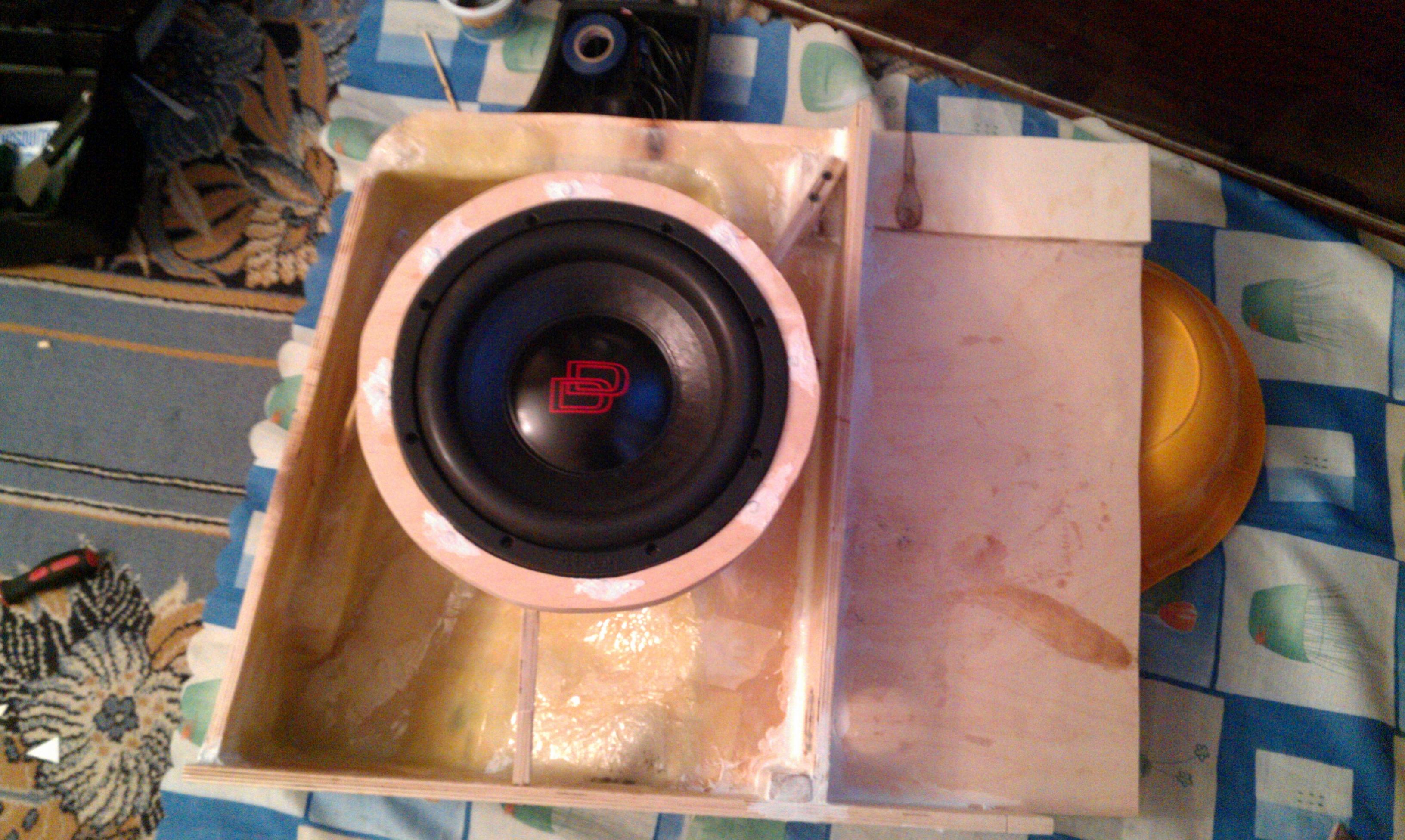

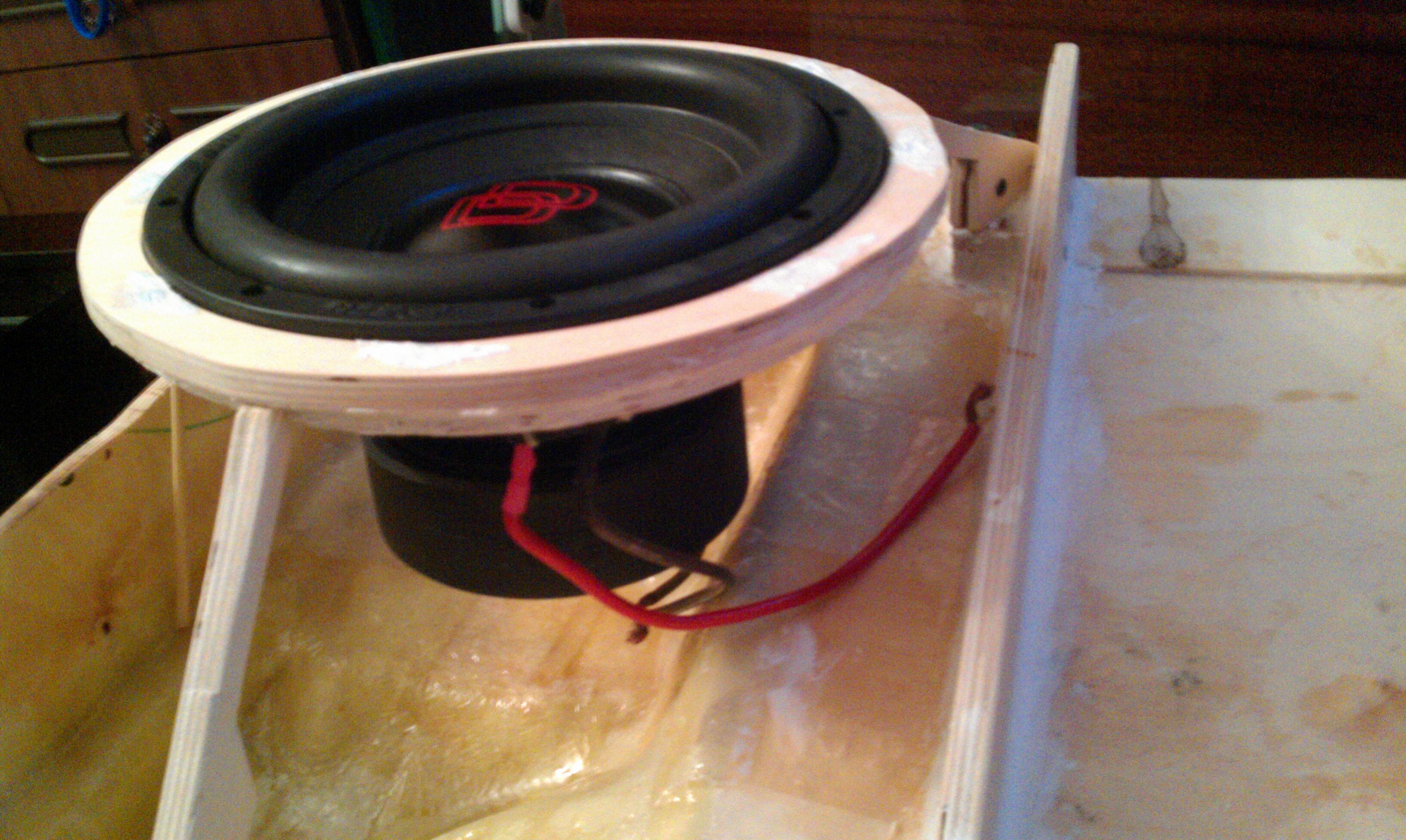

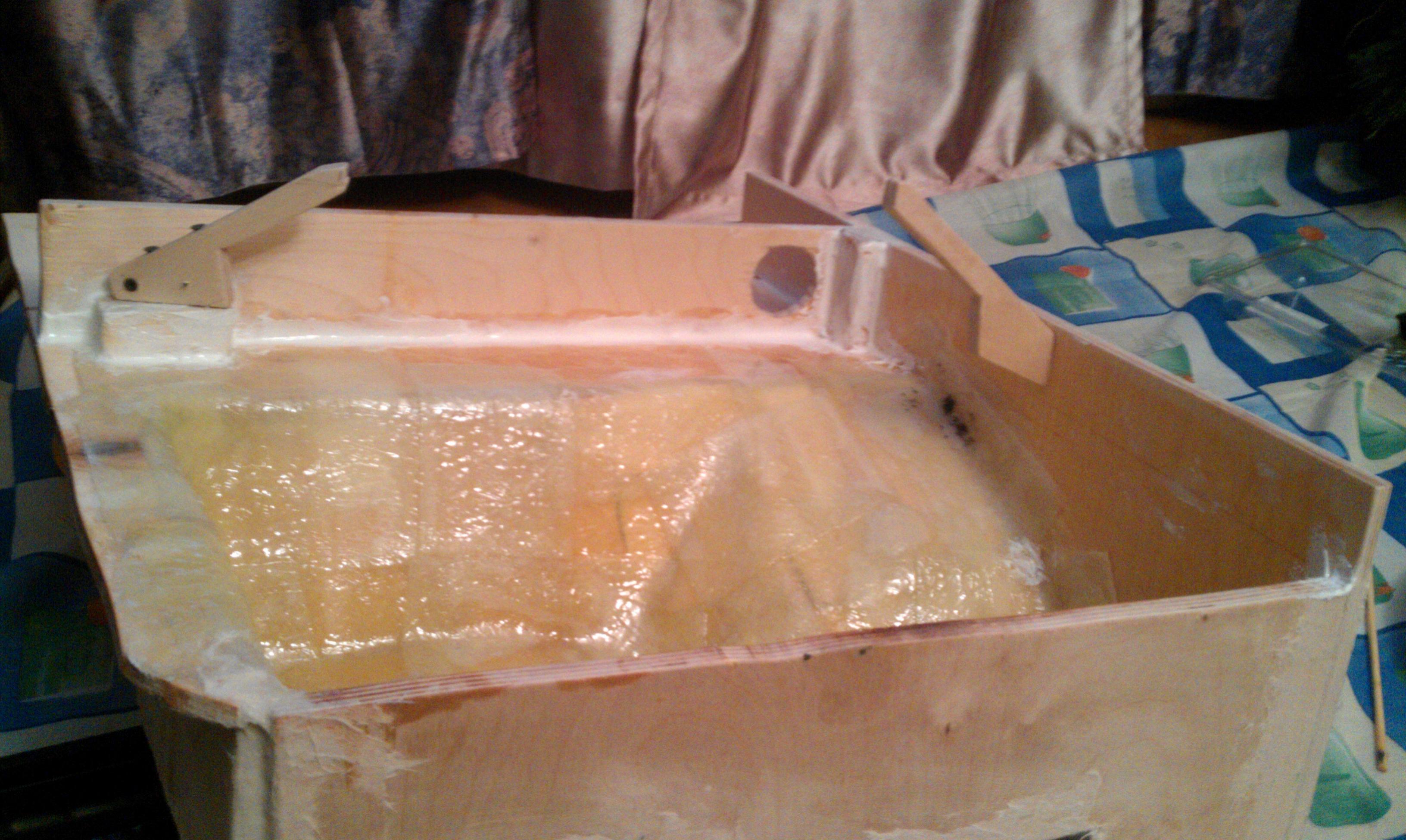

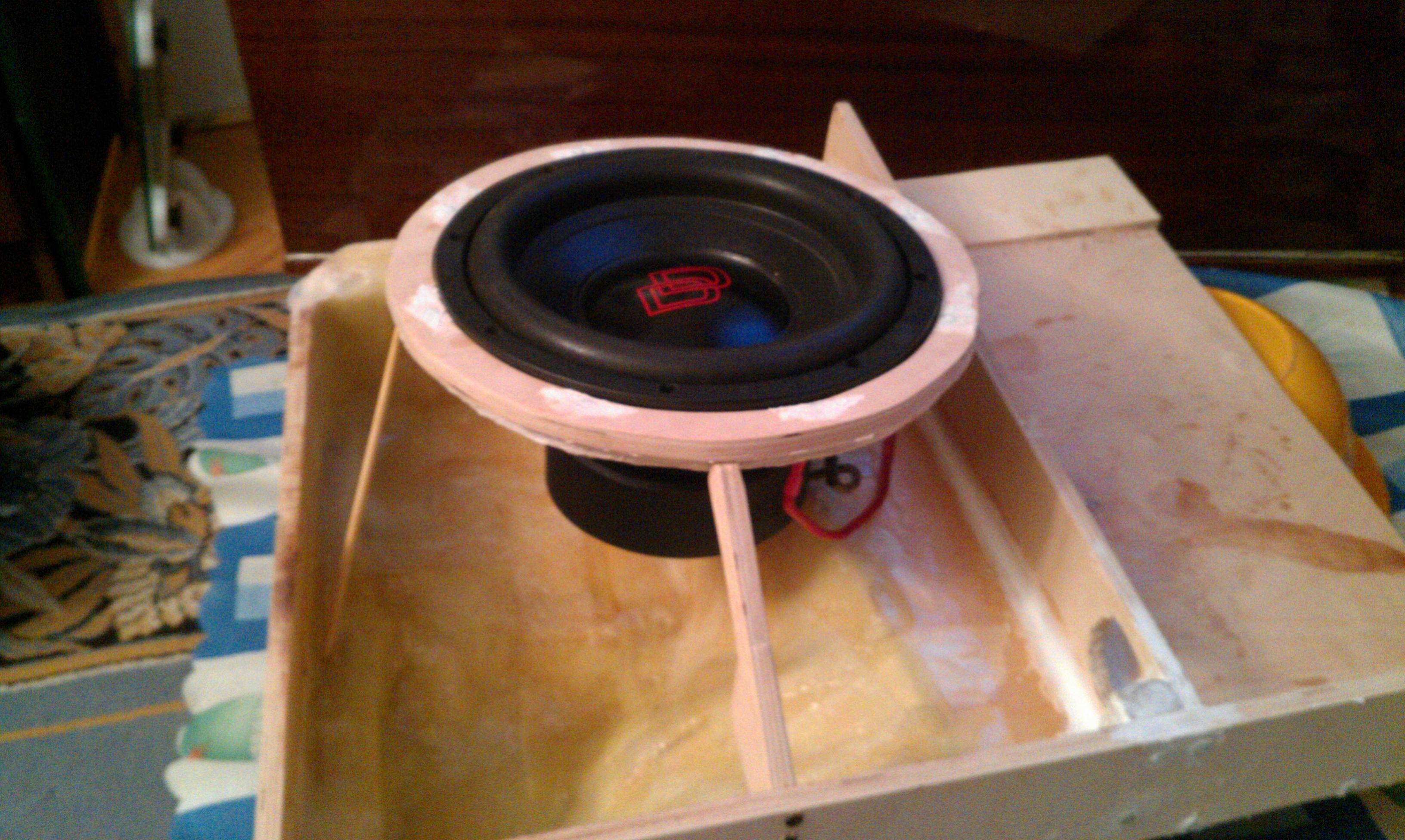

a.n.titov, Вы имеете ввиду ниша которая ниже пола? Нет её не брал, можно было бы взять +2-3 литра, но у меня и так хороший расчитаннй объём получается для моего саба, т.к. выношу его выше (саб будет под небольшим наклоном вверх). Пока в раздумиях, сделать еще слой стекломата или промазать каучуко-битумной мастикой и сверху на мастику прошитый ватин, или вообще прокатать слой шумки. Все швы проклеил герметиком-момент. Осталось за малым, обтянуть лайкрой и сделать верх. так же в раздумиях по поводу верхней части, обтянуть карпетом или кожзамом (кожзам конечно же благороднее смотрится).
