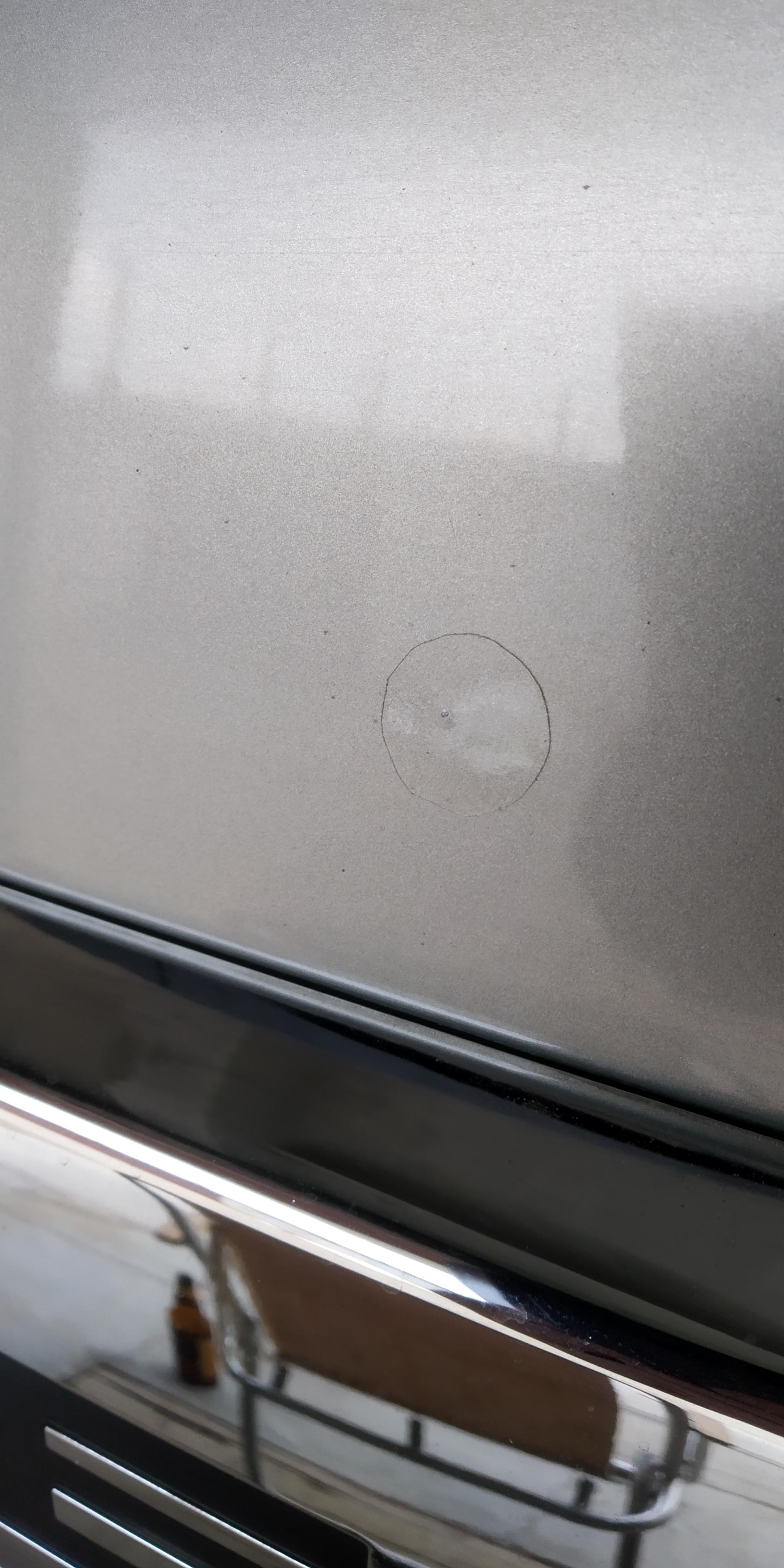

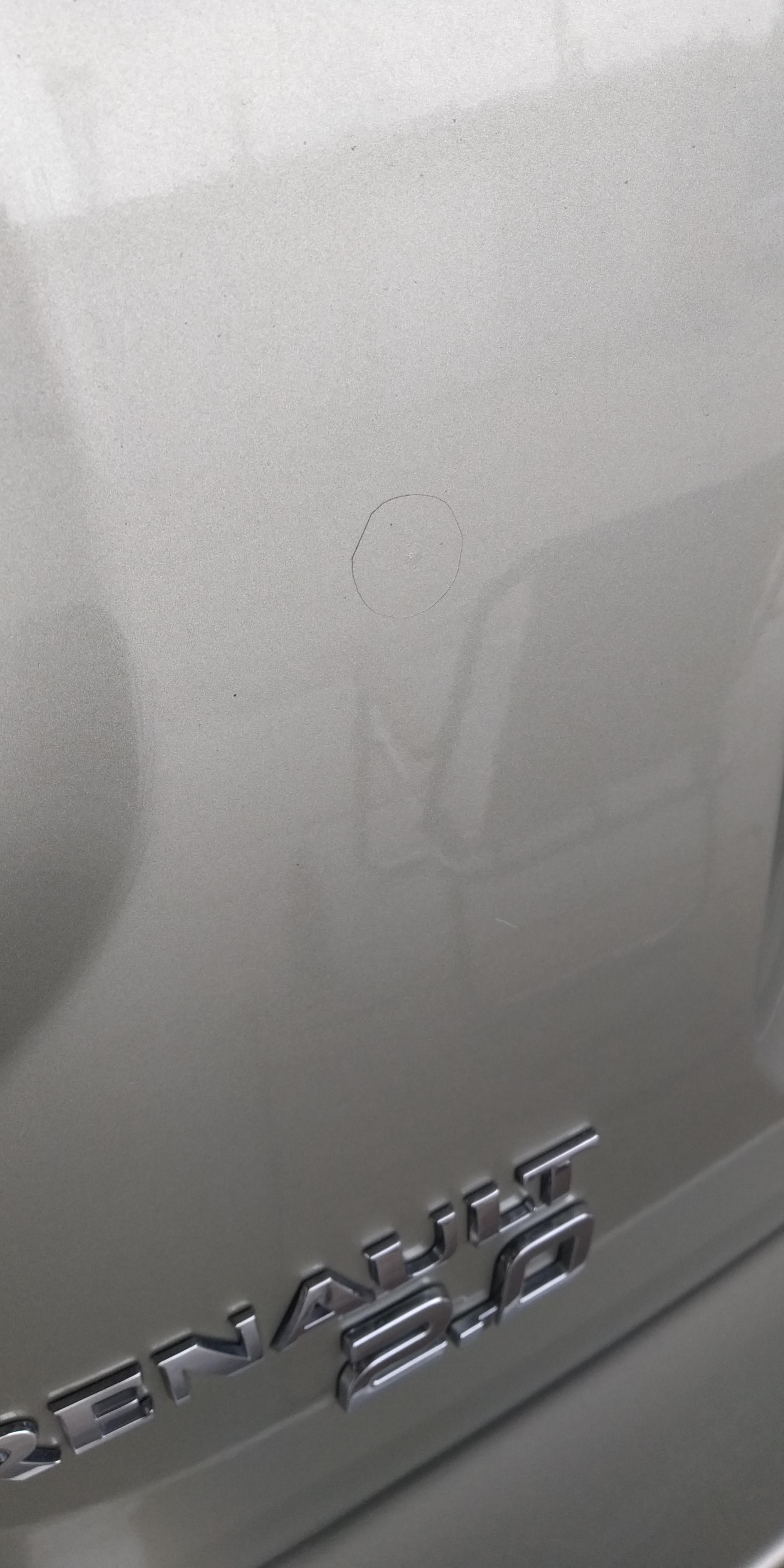

Сообщение от Rain77 Посмотреть сообщение
Если под ним не будет очага коррозии, то м.б. и ладно???
Чтобы очага не было,нужно чтоб под краску не попадала влага. У себя на пятой двери пару лет назад нашел два таких вздутых пузырька. Вырезал кругляши из бронепленки ,обезжирил,высушил и приклеил. Две зимы перезимовали. Пока все нормально.
